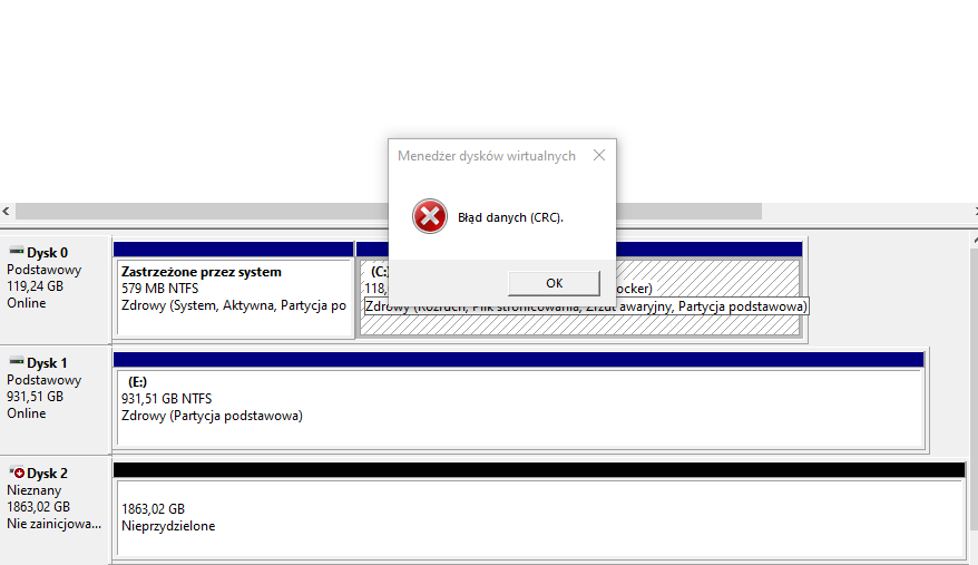

    Witam wszystkich,
    błagam o pomoc! Mam dysk zewnętrzny firmy Seagate, na którym zamieściłem WSZYSTKIE dane jakie kiedykolwiek miałem, tj. filmy, muzyka, dokumenty itd. Wczoraj dysk przestał być odczytywany przez komputer , w zarządzaniu dyskami widać tylko nieprzydzielone miejsce , bez żadnych partycji na nim.

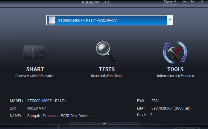

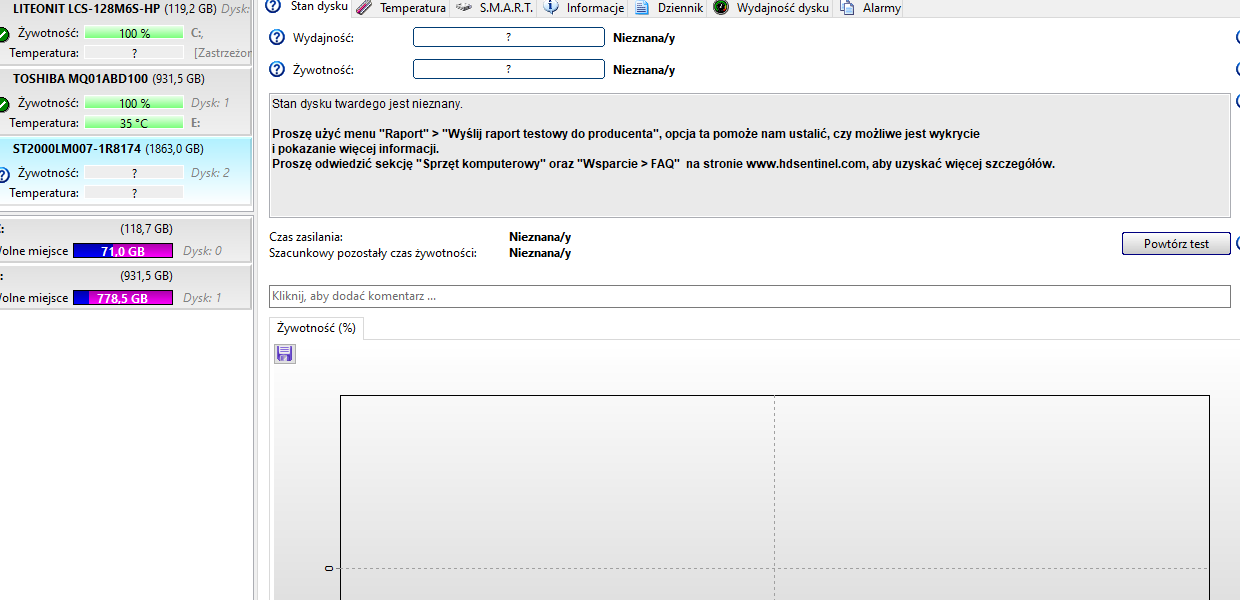

    HDD sentiel / HDD scan / Crystal dysk info nie pokazuje SMART
    Dysk jest jeszcze na gwarancji i podejrzewam że bez problemu uda mi się go zareklamować , jednak tutaj chodzi o dane.
    W zarządzaniu dyskami przy próbie inicjowania dysku dostaję komunikat Błąd danych CRC.
    Niestety nie posiadam drugiego dysku 2TB do wykonania kopii , czy jest jeszcze coś co mogę sprawdzić ?
    Proszę o pomoc

    Sprawdzić w tych dyskach niestety nie da się zbyt wiele w domu - zablokowany terminal. Możesz coś napisać o tym jak się dysk zachowuje po podpięciu zasilania? Kręci się, coś stuka, coś buczy? Możliwe, że ma problemy z FW i to może Ci potwierdzić dowolna firma odzyskująca dane z zachowaniem gwarancji. Jeśli problemem będą np. głowice to staniesz przed wyborem gwarancja czy dane.

    Pozostaje tylko sprawdzić czy DMDE będzie miał dostęp do danych. Jeśli nie to zostaje tylko laboratorium.

    Wyciągnij z obudowy i podłącz przez SATA. DMDE najlepiej z Linuxa, ale spróbuj też w Windowsie.
