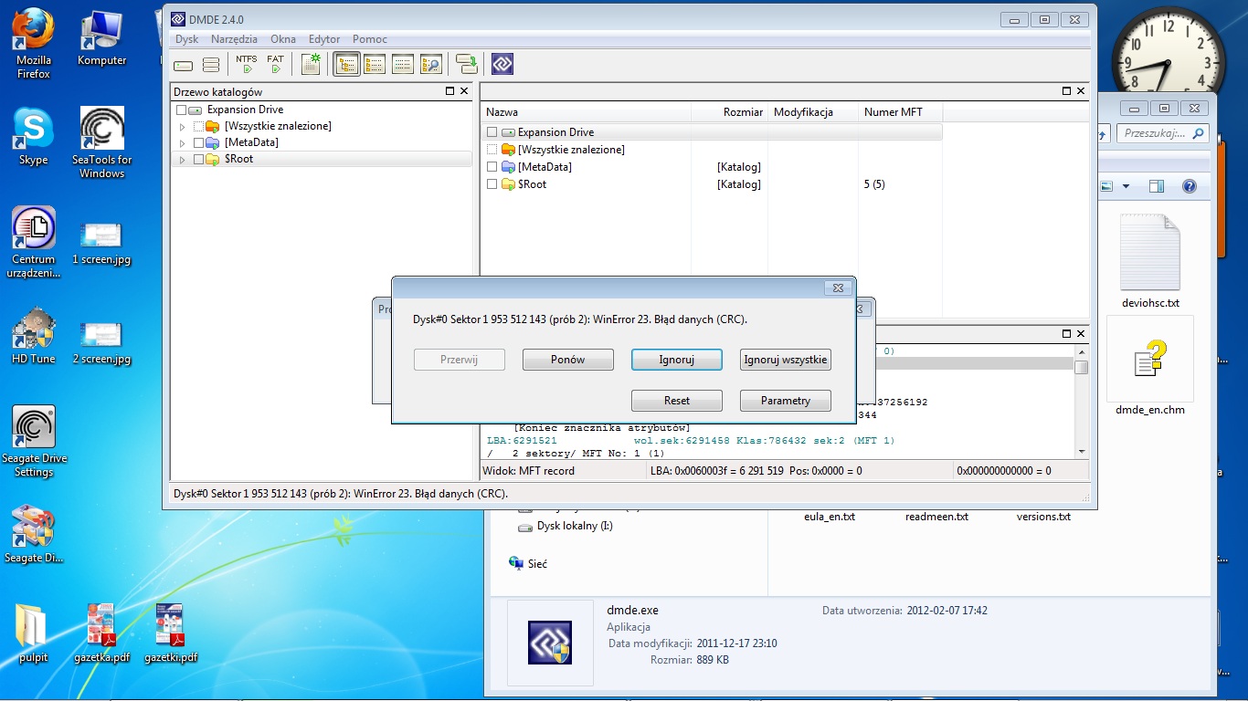

    Witam wszystkich - piszę tu pierwszy raz.
    Mam taki problem - w trakcie nagrywania pliku na dysk zewnętrzny doszło do zawieszenia komputera.
    Teraz jak podłączę dysk zewnętrzny dostaję pierwsze pytanie czy ma być wykonany jego format czy nie. Po wyborze anuluj wyskakuje, że dysk jest niedostępny i błąd danych (CRC). No i oczywiście nie mogę zobaczyć dysku.
    Proszę o pomoc co dalej z tym problemem mogę zrobić

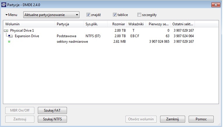

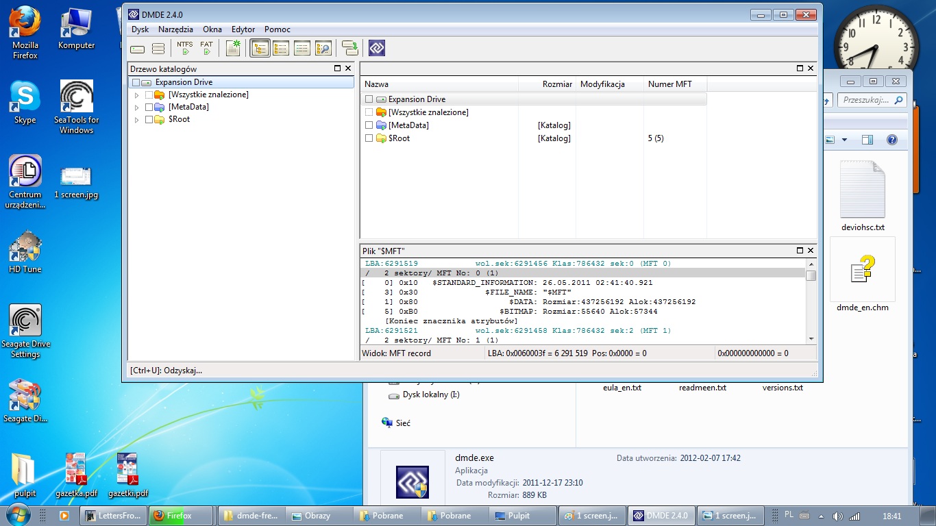

    Zainstalowałem - Interfejs graficzny GUI dla Win2K/XP/Vista/Win7.
    Po jego uruchomieniu pojawił się mój dysk - Expansion Drive:
    Seagate Expansion 2T - niedostępny dysk- błąd danych (CRC)
    Otwieram ten dysk:
    Klikając na $Root mam błąd:
    Klikając na MetaData mam również błąd:

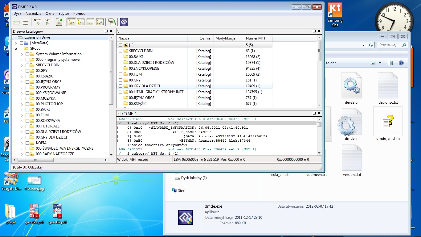

    Klikając na Wszystkie znalezione pojawiają się moje foldery z Dysku Zewnętrznego które mogę dalej otwierać:
    Co mogę dalej zrobić - bo nie wiem o jakie screeny prosisz.

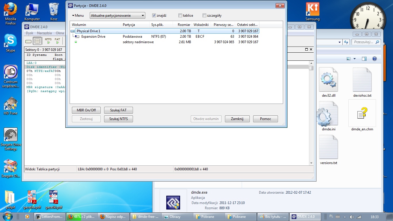

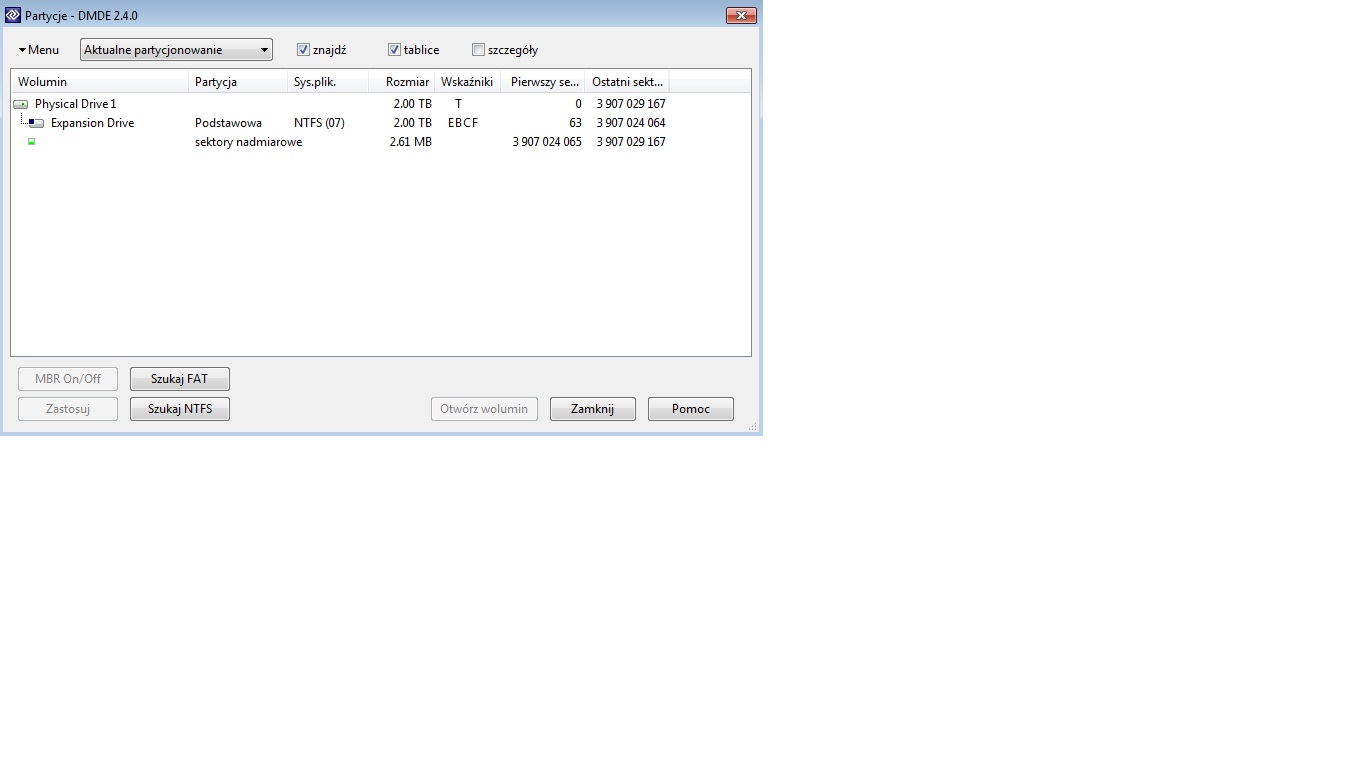

    Kolego podaj jeszcze sektory według tego tematu. Możesz spróbować zobaczyć dysk pod linuksem live cd np. Knoppix, Ubuntu lub Parted Magic. Ten ostatni jest specjalistyczną dystrybucją do zarządzania partycjami. Do analizy przydałby się jeszcze screen ze S.M.A.R.T.a tego dysku. Możliwe, że podczas odłączania dysku wyskoczyły nam bady. Jednakże wydaje mi się, że wysypał się MTF. Bootsektor wygląda na OK
  • #5 10511596
    kapustj
    Posty: 23
    Ocena: 2

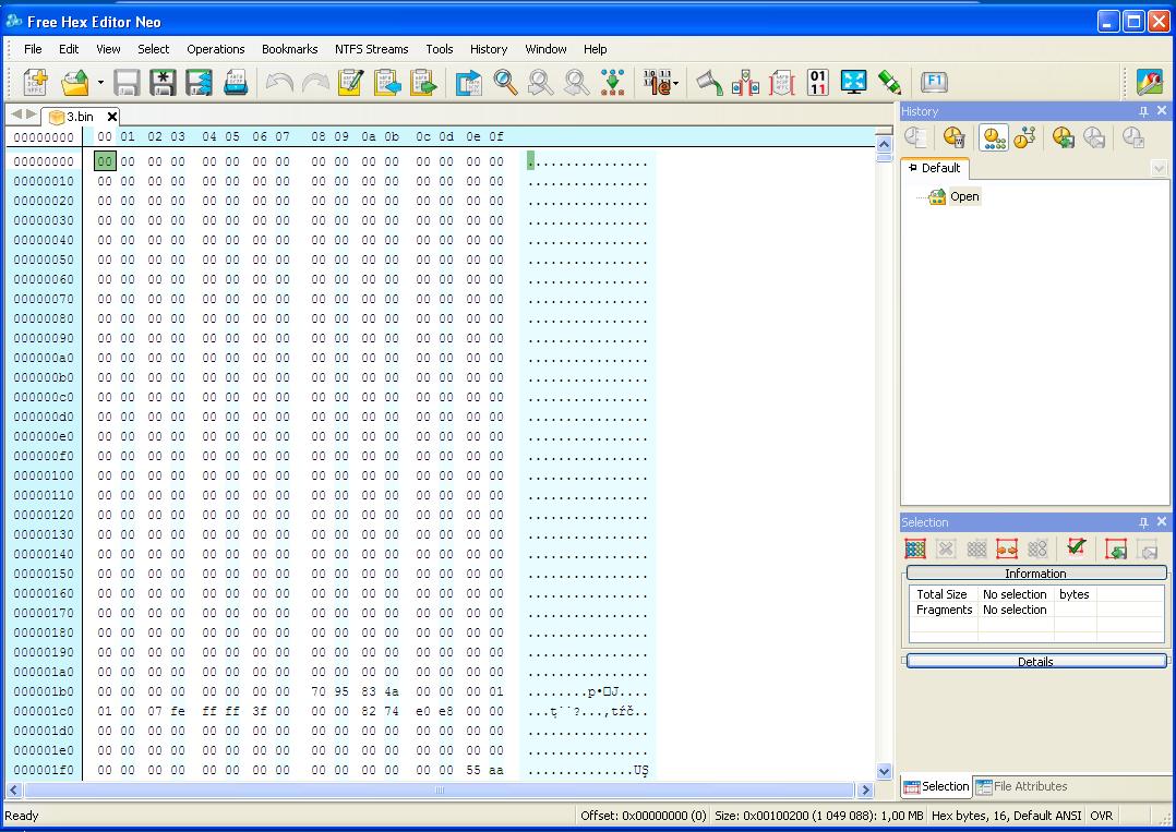

    Wykonałem sugerowane działania:
    Nie mam doświadczenia z linuksem live cd np. Knoppix, Ubuntu lub Parted Magic. Też nie bardzo wiem jak przejść do screen ze S.M.A.R.T.a tego dysku.
    • 3.bin (1 MB) Musisz być zalogowany, aby pobrać ten załącznik.

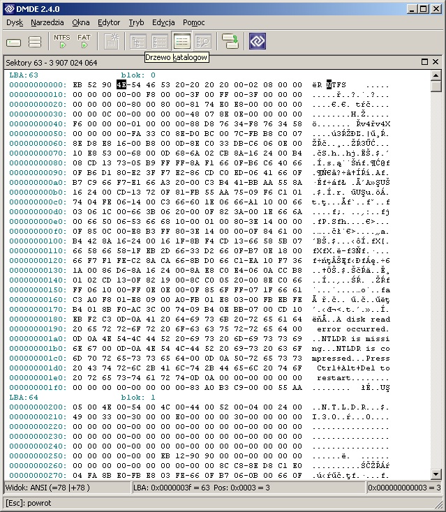

    Przepraszam więc za wprowadzanie w błąd, w sektorze zerowym oprócz danych o partycji wpisane są same zera więc wydawało mi się, że może to być problem z bootsektorem, proszę więc abyś się wypowiedział więcej kolego migol21 jako specjalista w sprawach z dyskami co jest nie tak z dyskiem.

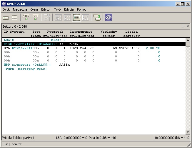

    #10 10513022
    veeroos
    Posty: 75
    Pomógł: 19
    Ocena: 4
    Kolego migol21 stąd:
    W moim edytorze hex plik kolegi kapustj właśnie tak wygląda.
    #11 10513085
    migol21
    Specjalista HDD Recovery
    Posty: 10064
    Pomógł: 1253
    Ocena: 415
    I widzisz kolego dochodzimy do sedna sprawy.
    1) Piszesz : "odbudować Bootsektor"
    2) Piszesz : "Kolego migol21 z tąd: "
    tylko ,że piszesz o Boot Sektorze a pokazujesz Master Boot Rekord MBR, który nie musi posiadać IPL-a a ma wpisy (nie cały jest wyzerowany) dotyczące partycji.
    Na tym zaś obrazku :
    Widzimy MBR, Boot sektor i MFT Boot Copy i zapewne MFT mirr bo nic nie pisze o jej braku.
    zapraszam do lektury https://www.elektroda.pl/rtvforum/topic962055.html

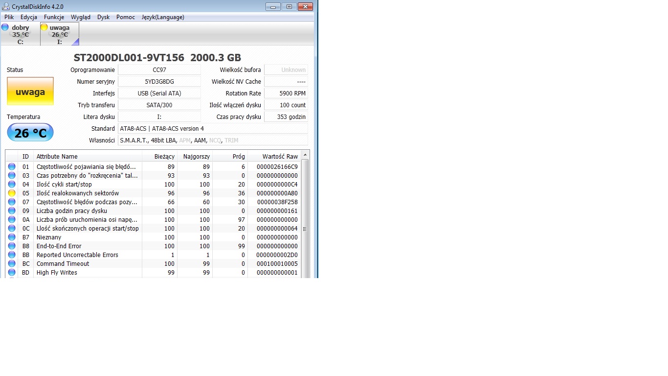

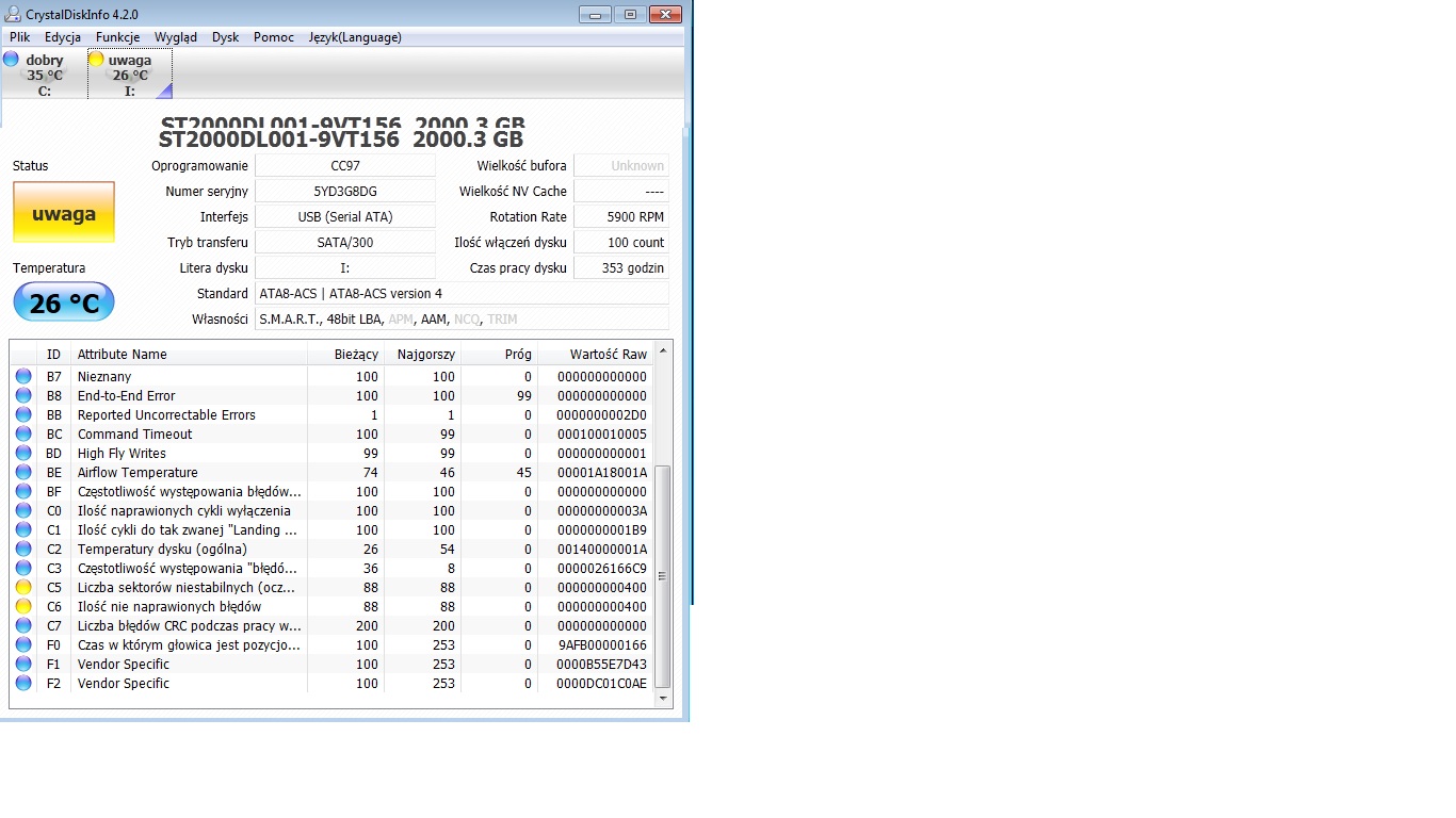

    Zamieszczam raport SMART ( w dwóch częściach bo nie mieścił się na ekranie):

    #15 10514830
    migol21
    Posty: 10064
    Pomógł: 1253
    Ocena: 415
    I tak dysk masz do wymiany.

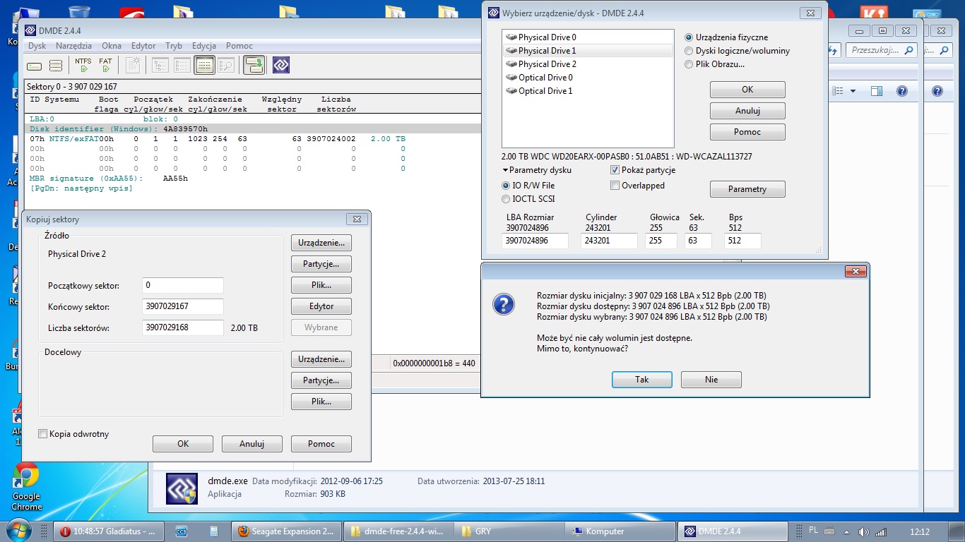

    Odkurzam trochę temat, bo mam teraz czysty dysk - również 2 TB - lecz nie bardzo wiem jak zabrać się za kopię posektorową.
    Jak próbowałem skopiować posektorowo przy pomocy programu DMDE to wyskakiwał komunikat że całość się nie zmieści na ten sprawny dysk i nie wiem czy mogę taki obraz posektorowy dzielić na dwie części (jedna na dysk druga na dysk wewnętrzny laptopa) tak by później z niego skorzystać.
    Może muszę podjąć jakieś inne działania.
    Proszę o pomoc

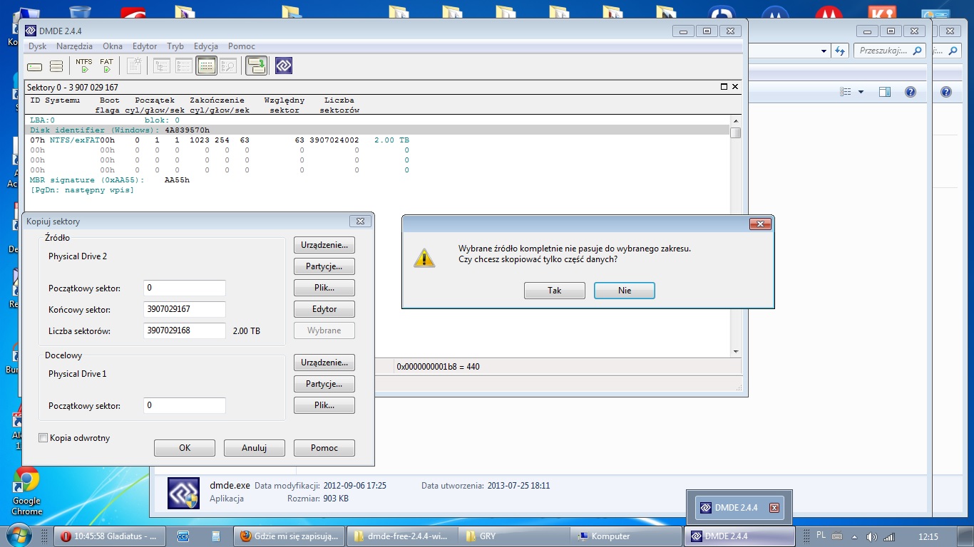

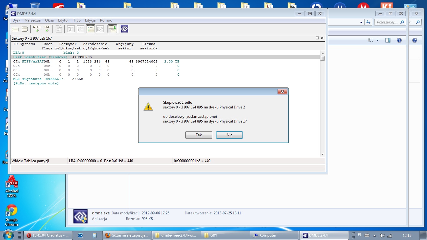

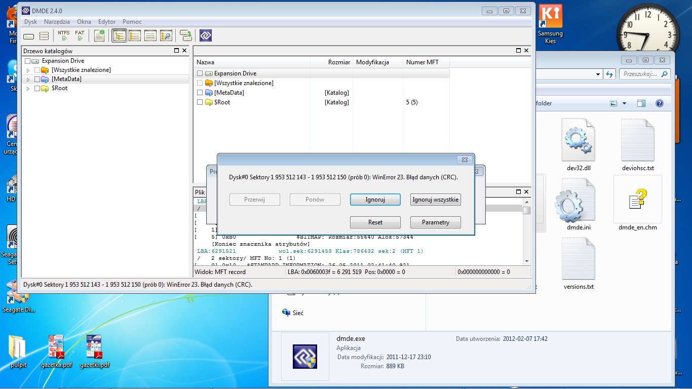

    Mam taki problem przy próbie kopiowania posektorowego w DMDE
    Po wybraniu dysku źródłowego (uszkodzonego) gdy wybieram dysk docelowy pojawia się komunikat o rozmiarze dysku:
    Gdy wybiorę mimo to TAK pojawia się następny komunikat:
    Gdy wybieram TAK pojawia się kolejny komunikat:
    I tu mam dylemat co dalej zrobić.
    Czy zaakceptować TAK i co wtedy. Jak to się ma do tego co piszesz żeby pominąć ostatnie sektory. Czy po takim kopiowaniu nie będzie czegoś brakowało
    #25 12566000
    linuks
    Spec od komputerów
    Posty: 10981
    Pomógł: 1473
    Ocena: 491
    Nie będzie nic brakowało bo partycja kończy się na 3907024064 sektorze.Następne sektory to obszar nie przydzielony. Skopiujesz od sektora 0 do 3907024895. Obszar nie przydzielony będzie mniejszy niż na dysku źródłowym.
    Gdyby były kłopoty to polecam ddrescue do zrobienia kopi posektorowej.Z moich doświadczeń najlepiej sobie radzi w trudnych przypadkach.

    Mam jeszcze kilka pytań, które wyszły w trakcie
    Czy jak nie może skopiować danego sektora (tak stało się w nocy) to należy to jako odnotować.
    Czy należy skorzystać z opcji IGNORUJ czy też IGNORUJ WSZYSTKIE - proces się zatrzymał - i było kilka błędów które przeszedłem przy pomocy IGNORUJ
    Czy ta druga opcja nie jest lepsza - IGNORUJ WSZYSTKIE - wtedy nie wstrzymywałaby procesu do czasu mojej reakcji - tylko co z ponawianiem próby (mam tam ustawione 2) i czy przy tym nie były od razu omijane bez ponawiania prób skopiowania
