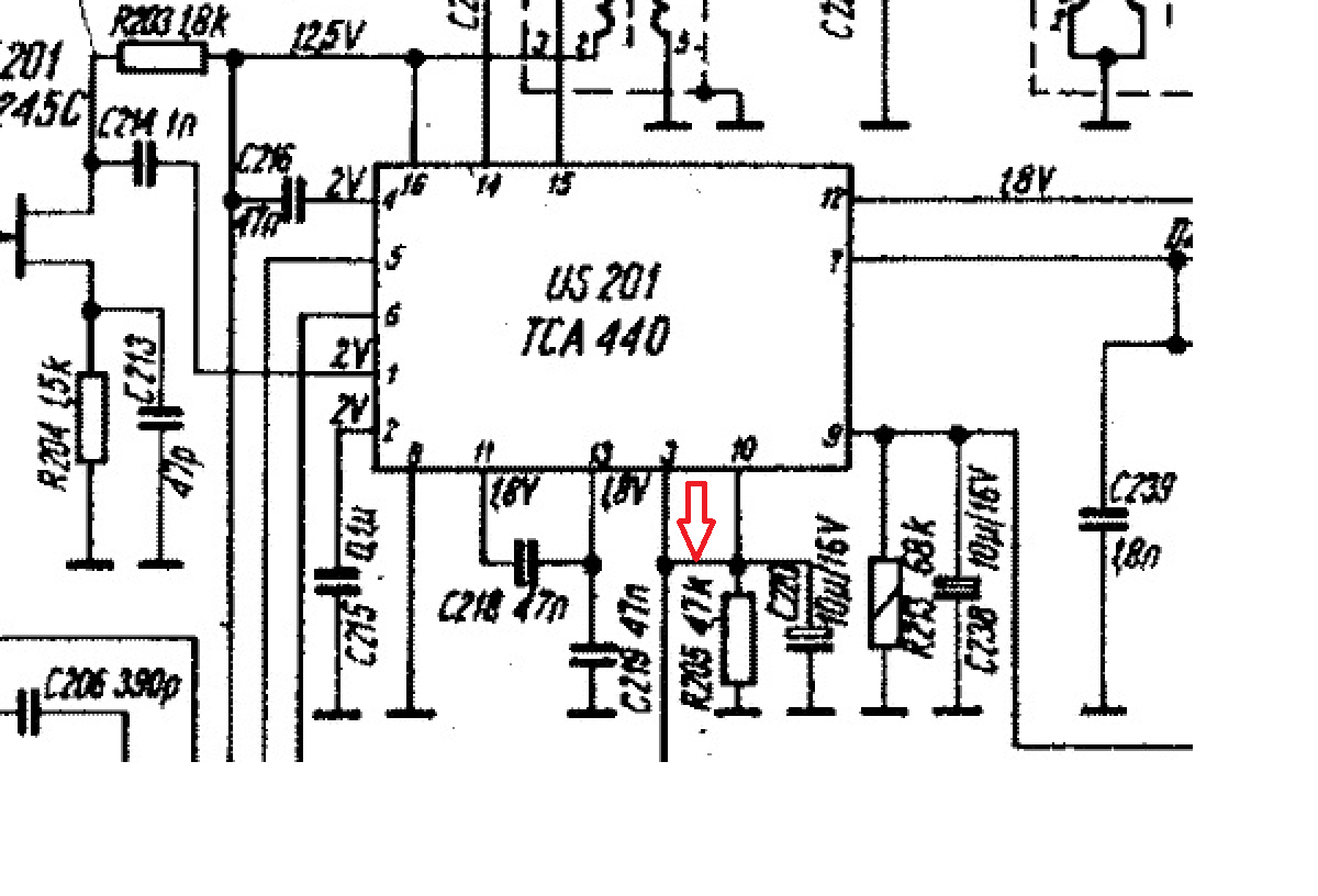

    Nigiri napisał:
    3 - 0V
    Nigiri napisał:
    10 - 12,6V
    Na schemacie pin3 jest połączony z pin10, czyli na pin3 powinno być napięcie jeśli jest na pin10.

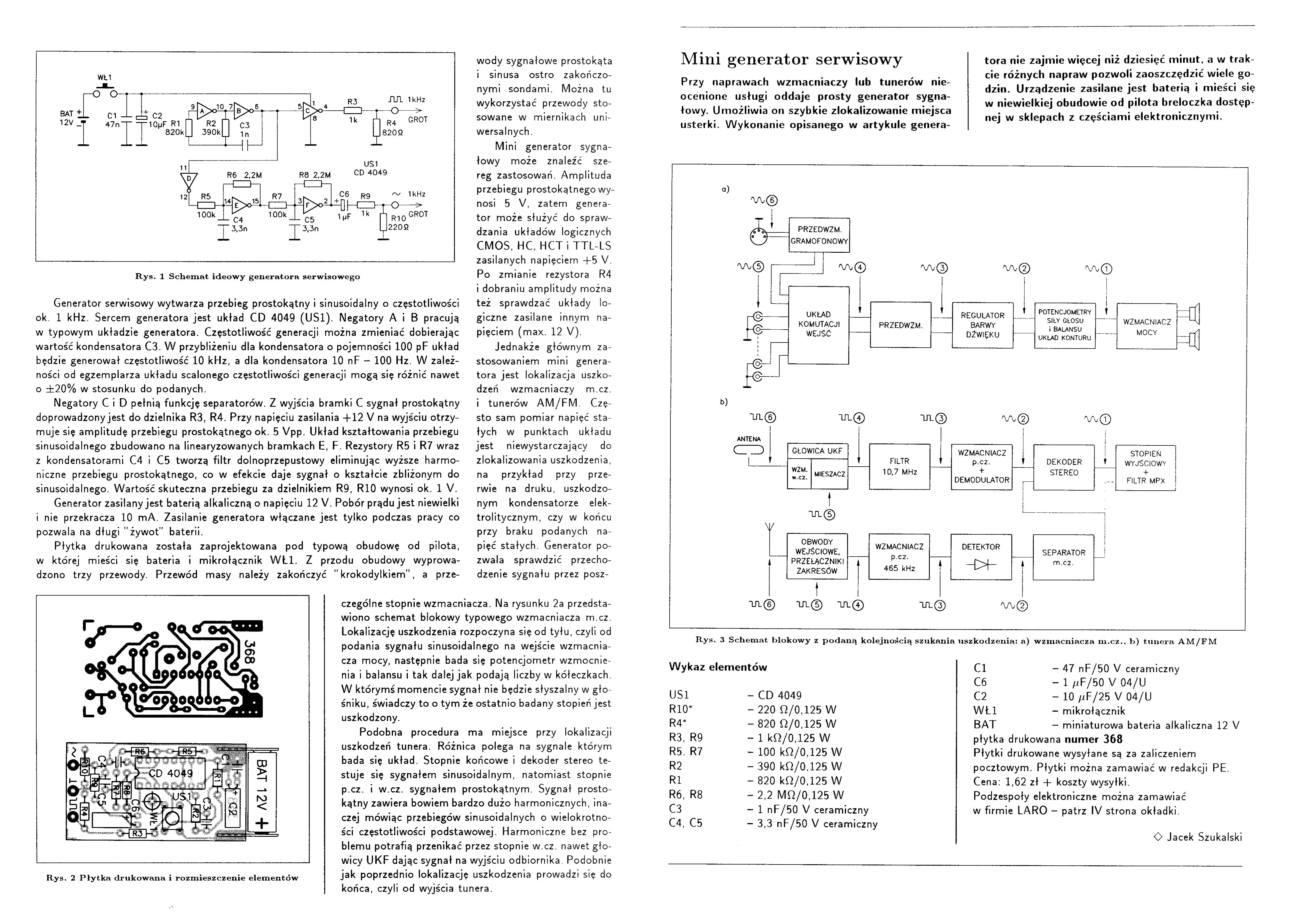

    Nigiri napisał:
    Oscyloskopu ani generatora niestety nie posiadam
    Generator można zrobić np. taki:
    • Unitra Diora Zodiak DSS-402 - Wyciszanie przy dostrojeniu stacji G S.jpg (1.97 MB) Musisz być zalogowany, aby pobrać ten załącznik.
