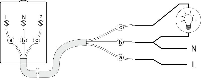

    Jeśli jest jak na schemacie jest dobrze. Jak jest ciemno nie działa? Nie pojawia się napięcie na P? Również po załączeniu zasilania na L powinno na krótko zaświecić lampy.
    Może to opisze. Masz gniazdko i trzy przewody faza, neutralny i ochrona. Masz zmierzchowy. Fazę i neutralny podłączasz do zmierzchowego L+N. Żarówki podłączasz do neutralnego i do P ze zmierzchowego. Ochrona do lamp.

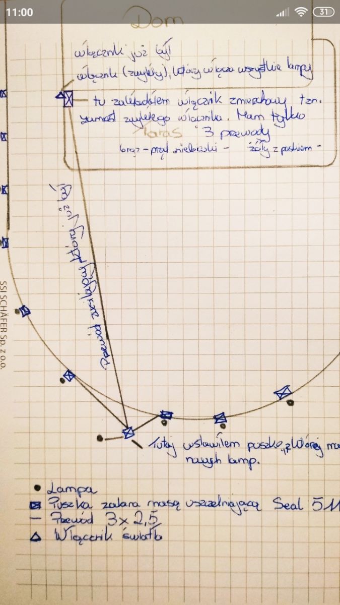

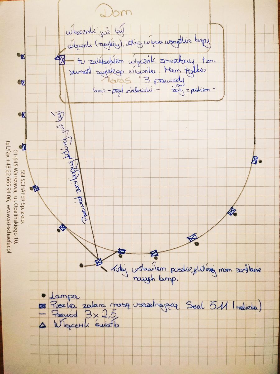

    Panowie bardzo wam dziękuję za pomoc. Postanowiłem opisać go dokładnie i zanieść rysunek (proszę o wyrozumiałość)
    5 lat temu w ogrodzie elektryk założył 2 lampy, które podświetlają choinkę. 2 tygodnie temu postanowiliśmy dołożyć dodatkowe 11 szt.
    Odkopałem kabel, który zasila pierwszą lampę i na środku założyłem puszkę, z której pociągnąłem zasilanie do moich lamp. W związku z tym, że puszki są pod ziemią po sprawdzeniu zalałem je masą uszczelniającą Seal 511. Wszystkie lampy świecą. Dodam, że elektryk zrobił puszkę pod tarasem i połączył zasilanie z domu do lamp. Dodał również zewnętrzny włącznik światła (wszędzie mam tylko 3 przewody). Na tym etapie wszystko jest ok.
    Problem pojawił się po próbie założenia automatu zmierzchowego. Postanowiłem odłączyć włącznik światła i w jego miejsce podpiąć zmierzchówkę F&F model AWZ
    Uważam, że dobrze go podłączyłem tzn.
    L brązowy — faza.
    N niebieski - neutralny.
    P - żólto-zielony — ochronny.
    W czym tkwi problem? Jak podłączyć Automat Zmierzchowy AWZ F&F do lamp ogrodowych?
    Bumble napisał „Fazę i neutralny podłączasz do zmierzchowego L+N - To rozumiem.
    Żarówki podłączasz do neutralnego i do P ze zmierzchoweg - Tego nie rozumiem!!!
    Zmierzchówkę montuję obok puszki z zasilaniem, a lampy mam 25 metrów dalej.
    Czy powinienem przeciągnąć przewód od lampy do zmierzchówki?
    Bardzo, bardzo proszę o pomoc.
    Z góry dziękuję.

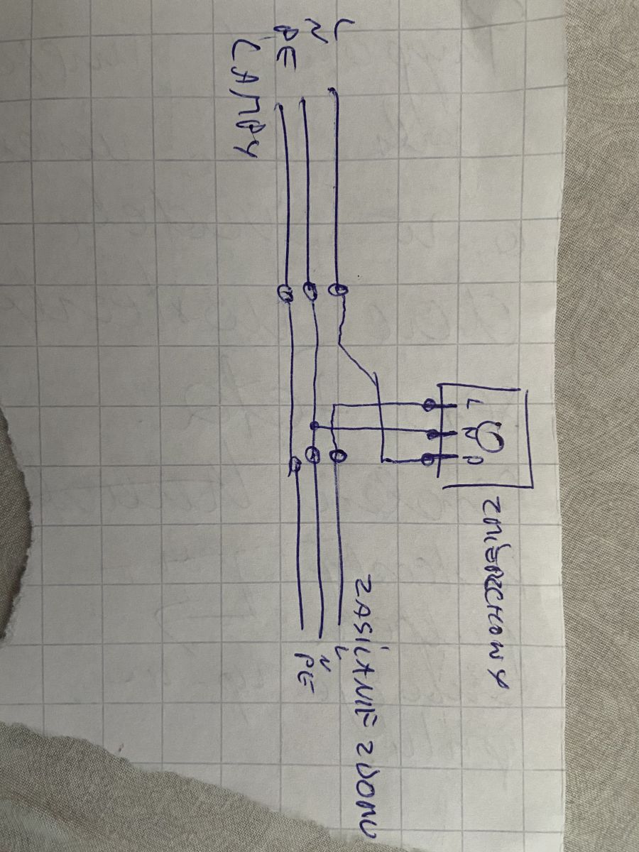

    Lampy świecą więc jest ok. Trzeba wybrać dogodne miejsce i zamontować tam zmierzchowy. Wpiąć sie w istniejący kabel zasilający w sposób na rysunku. Przerywasz fazowy i od strony zasilania wpinasz do L zmierzchowego, fazowy lamp wpinasz do P zmierzchowego i do N zmierzchowego podłączasz N zasilania plama.
  • #8 18675299
    MajsterkowiczKrk
    Poziom 5  
    Posty: 7
    Ocena: 3
    Super.
    Postaram się wieczorem podłączyć zmierzchówkę.
    Super rysunek!!!
    Dziękuję

    W końcu udało mi się podłączyć zmierzchówkę.
    Sukces zawdzięczam tylko i wyłącznie dzięki koledze Buble.
    Temat uważam za zamknięty.
    Dziękuję wszystkim za pomoc
