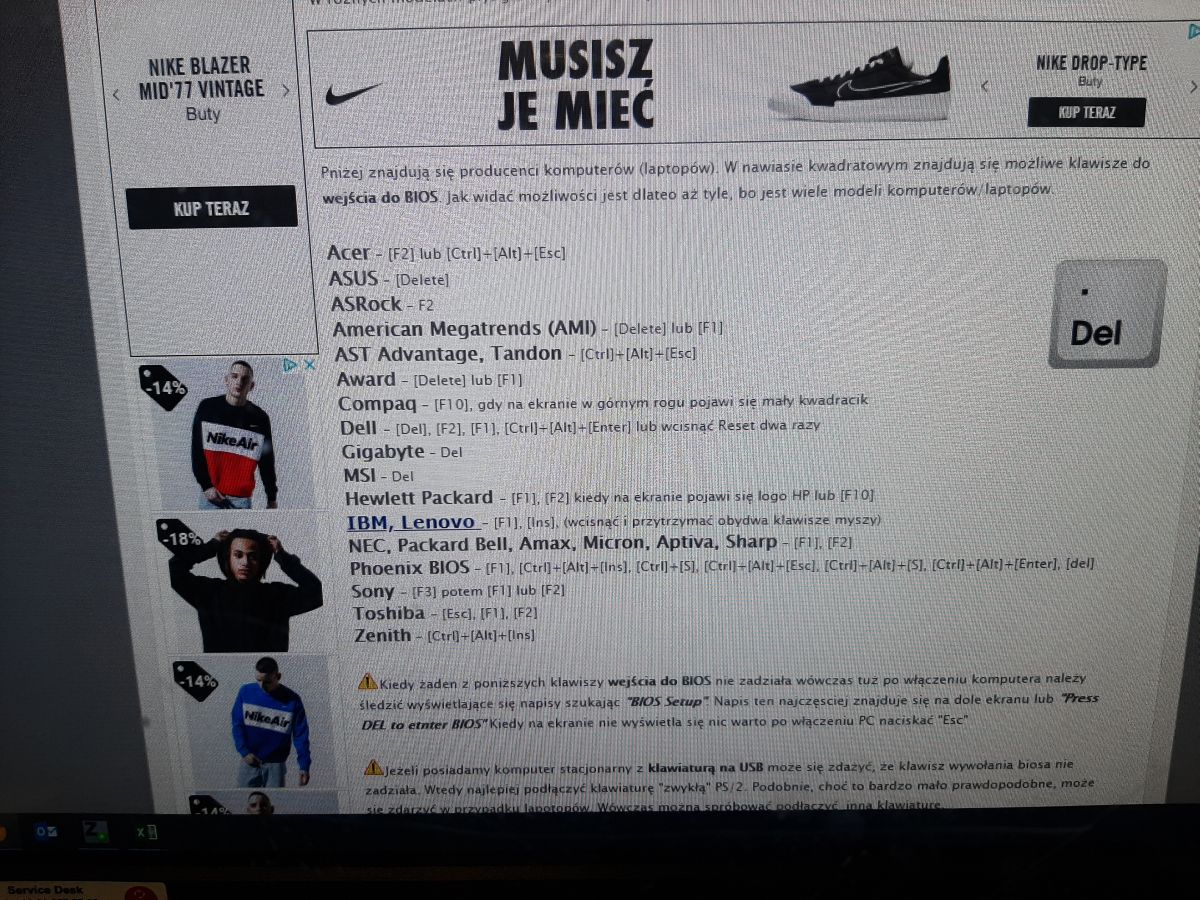

    Witam mam taki problem że nie mogę wejść do biosu laptopa w żaden podany na internecie sposób kombinacji ani też z ustawień zaawansowanych. Klawisz F2 niestety daje tylko to co na zdjęciu i to po odpieciu dysku twardego bo inaczej Windows 10 pro startuje od razu. Nie wyjmowalem jeszcze bateryjki biosu bo wiąże się to z kompletną rozbiórką laptopa ale i to spróbuje choć z tego co czytałem na forach to też nie pomaga. Problem w tym że ciężko stwierdzić co to za model laptopa bo dolna obudowa jest RV511 a ramka matrycy RV520 natomiast system Windows w msinfo32.exe pokazuje że model laptopa to RC420; RC520; RC720.
    Natomiast według systemu wersja płyty głównej to: FAB1
    Wersja biosu 03FA z dnia 28.03.11r
    I teraz pytanie jak wejść skoro to nie jest bios UEFI i jest biosem od Phoenix-a
    Dodam że próbowałem też tego co na zdjęciu ze strona www i też nie działa nic nie skutkuje.
    Wygranie aktualizacji biosu można ale trzeba mieć Windows 7 zainstalowany na tym laptopie a w nim zostało zrobione uaktualnienie do jowszego Windowsa i się nie da przez oprogramowanie od Samsunga wgrać biosu choć też nie wiem czy aktualizacja by otworzyła możliwość wejścia do biosu. Najprawdopodobniej jest w nim włączony SecureBoot pytanie jak to obejść by się dostać do biosu?
    Samsung RV511/RV520 - Nie mogę wejść do biosu Phoenix Samsung RV511/RV520 - Nie mogę wejść do biosu Phoenix

    Co się pojawi jak dasz strzałkę w bok (app menu) jak na 2 zdjęciu? Tam powinno być wejście do BIOSu.
    W WIN10 możesz wejść w: panel sterowania -> aktualizacja i zabezpieczenia -> odzyskiwanie i pod Uruchamianie zaawansowane kliknąć uruchom teraz (szybki start powinien być wyłączony i powinno dać się wejść w BIOS bez wyjmowania dysku).

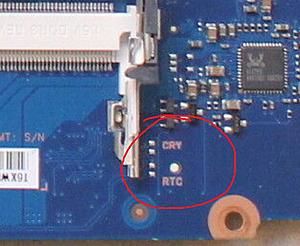

    Sprawdz czy obok slotu RAM nie masz dwóch padów , reset Bios ..
    * z NP-RV520
    - czasem trzeba z Reset zrobic z wyjętym dyskiem
    Fragment płyty głównej z oznaczeniami CRY i RTC, z czerwonym okręgiem wskazującym na obszar przy złączu RAM.
    Potem trzeba wgrać programatorem nowy Bios (strona S.)
    To b.stare modelle i Bios jest "ubogi/surowy")
    UEFI wchodzi b. powoli
    Optymalen rozwiazanie to "7-ka" od MS
