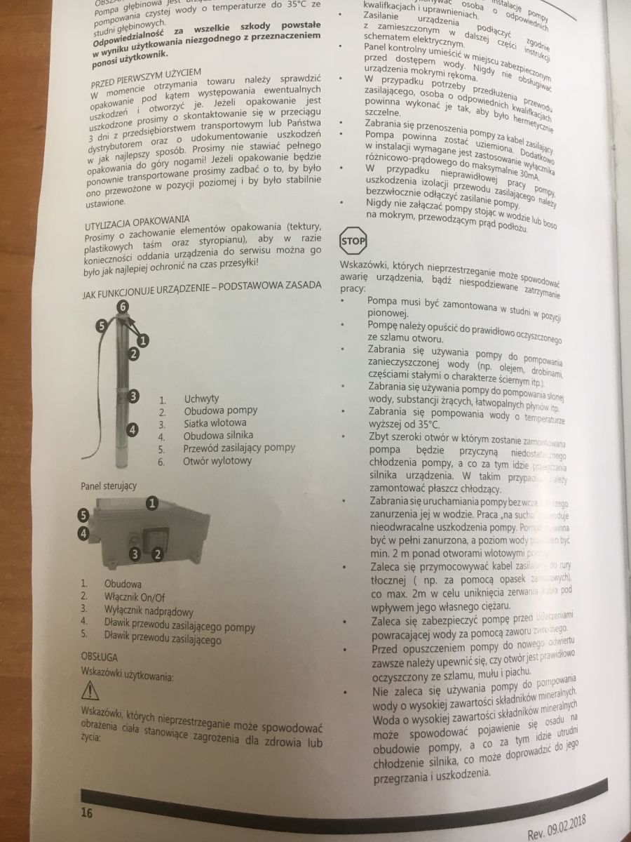

    Witam. Szukałem na forum, ale nie znalazłem, dlatego napisałem temat. Posiadam pompę głębinowa MSW SPP32-025. Pompa ta nie posiada zabezpieczenia przed praca na sucho oraz miejsca do podłączenia pływaka. Pompę chce umieścić w zbiorniku, który będzie się uzupełniał z innej sieci wodnej. Obawiam się że może dojść do sytuacji że zbiornik nie zostanie uzupełniony. I tu moje pytanie: Czy jest możliwość zabezpieczenia tej pompy przed pracą na sucho bez zmiany sterownika? Z góry dziękuje i przepraszam jeśli powtarzam temat lub umieściłem go w złej zakładce.

    Wklej tą instrukcję, tak, by nie trzeba było przewracać monitora, by ją przeczytać.
  • #4 18672761
    Prrymus
    Poziom 5  
    Posty: 9
    Chciałem założyć na rurze tłoczącej wyłącznik suchego biegu ale woda w rurze będzie dopiero po załączeniu pompy bo to system nawadniania bezpośrednio z pompy na zraszacze z pojemnika wykopanego w ziemie .

    #5 18672800
    stanislaw1954
    Posty: 15218
    Pomógł: 2008
    Ocena: 4651
    Najprościej pływak w zbiorniku- mało wody, pływak opada, odcina zasilanie. Może to być pływak podobny jak przy pompach zanurzeniowych, a może pływak działający linką na dźwignię wyłącznika.
