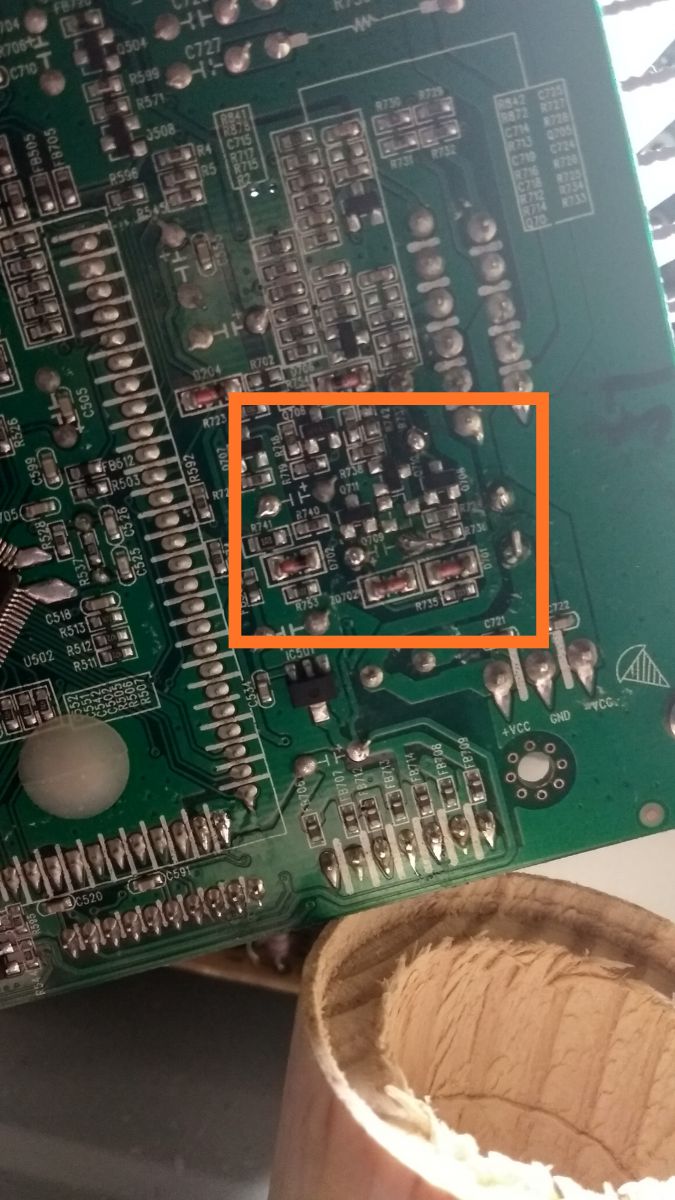

    Wykonałem pomiar multimetrem za pomocą funkcji sprawdzania diod - tranzystor Q711:
    C-E Nie przewodzi
    E-C Przewodzi
    B-E Przewodzi
    E-B Nie przewodzi
    B-C Przewodzi
    C-B Nie przewodzi
    Takie same wyniki dla wyłączonej funkcji MUTE w wieży, jak i przy włączonej.
    Nie jestem pewny co do tranzystora, na schemacie ma oznaczenie 8050, na PCB HY4D.
    Dokumentacja do niego jaką znalazłem :
    https://alltransistors.com/pdfview.php?doc=s8050m.pdf&dire=_no
    Na płytce nie ma w ogóle tranzystora Q709.

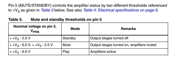

    Więc co to może być? TDA 7292 na nodze 5 cały czas utrzymuje 11V, w trybie MUTE oraz bez niego. Producent scalaka nie podaje w ogóle takiej wartości w swojej dokumentacji.

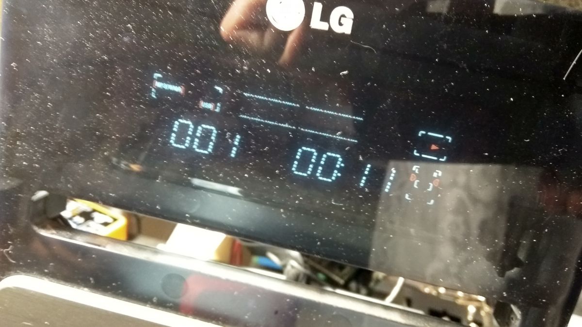

    Dodam też, że wyświetlacz nie sygnalizuje w ogóle odtwarzania dźwięku, porównałem z filmikiem na YouTube :
    https://www.youtube.com/watch?v=-NZTKY6yOcM

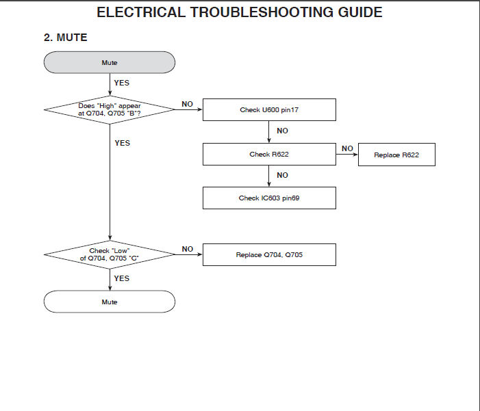

    Znalazłem również service manual, rozwiązania odnośnie MUTE, w przypadku sprawdzania traznystorów Q704 i 705 HIGH i LOW oznacza napięcie wysokie i niskie względem GND? Jak sprawdzić U600, też pin 17 względem GND?
