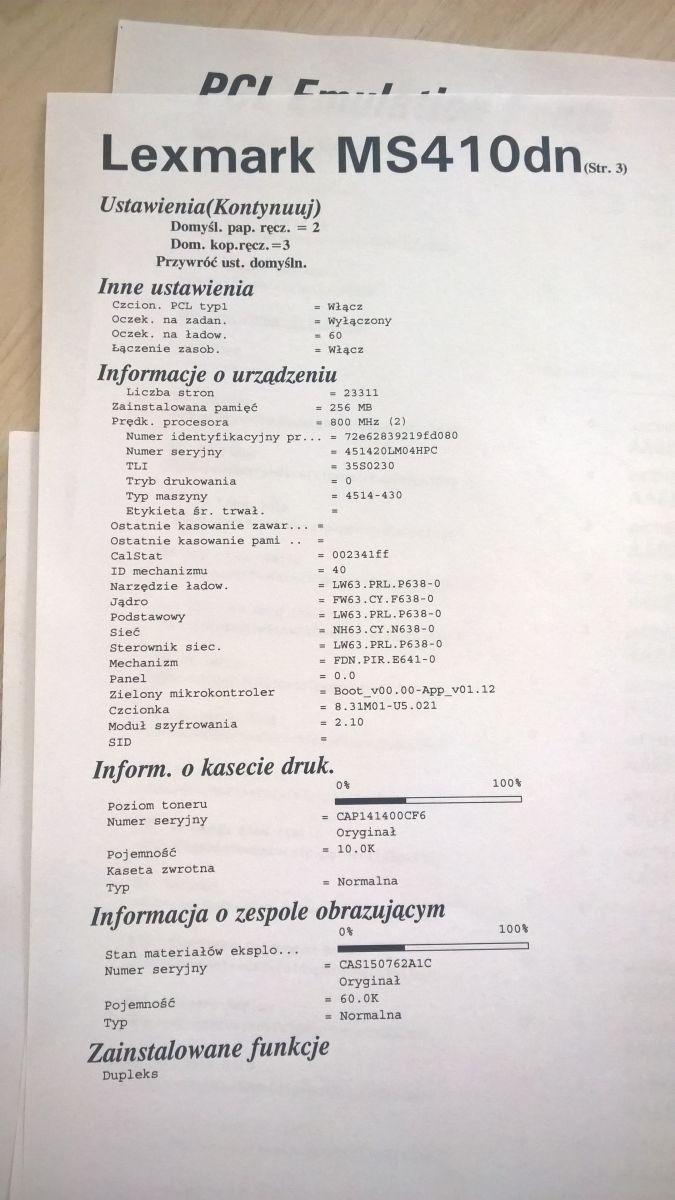

    Idzie zarówno USB flashem jak i z web, natomiast na ekranie wyświetla Invalid Version, chociaż cały tansfer przechodzi, uruchamia się ponownie i wraca do punktu wyjścia. Ten soft jest 20mb większy od tego, na którym smigała drukarka. W załączniku wydruk testowy z momentu, kiedy drukarkę kupiłem, jest tam wersja softu, na której zamiennik chodził. Tak myślałem, że kiedyś się przyda.

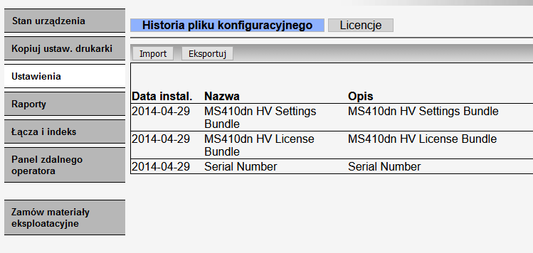

    Jeżeli możesz dostać się po www do maszyny to zobacz czy masz wgrane pliki konfiguracyjne.
    Powinno to wyglądać jak poniżej:
    Lexmark MS410dn uwalony firmware, nie można wejść w Invalid Engine Mode
    Jeżeli ich nie ma to musisz je wgrać.
    Jaki widzisz obecnie firmware poprzez www na maszynie?

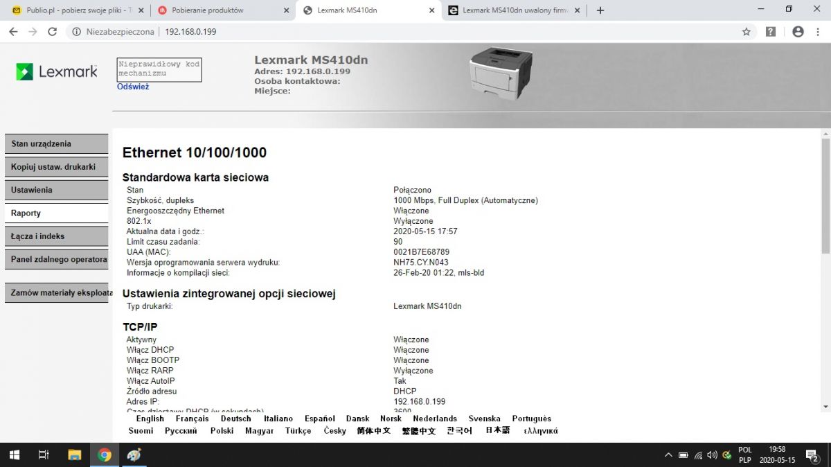

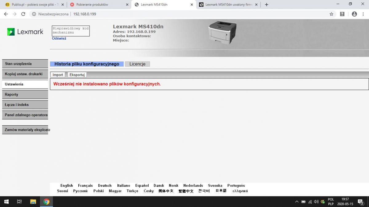

    Brak plików konfiguracyjnych. Firmware to NH75.CY.N043 z tego co podglądam na stronie ustawień serwera wydruku, reszta raportów nie działa. Jako ostatni próbowałem zainstalować pobrany ze strony Lexmark najnowszy LW75.PRL.P043.FDN.PIR.E715 o rozmiarze 58901kb.
