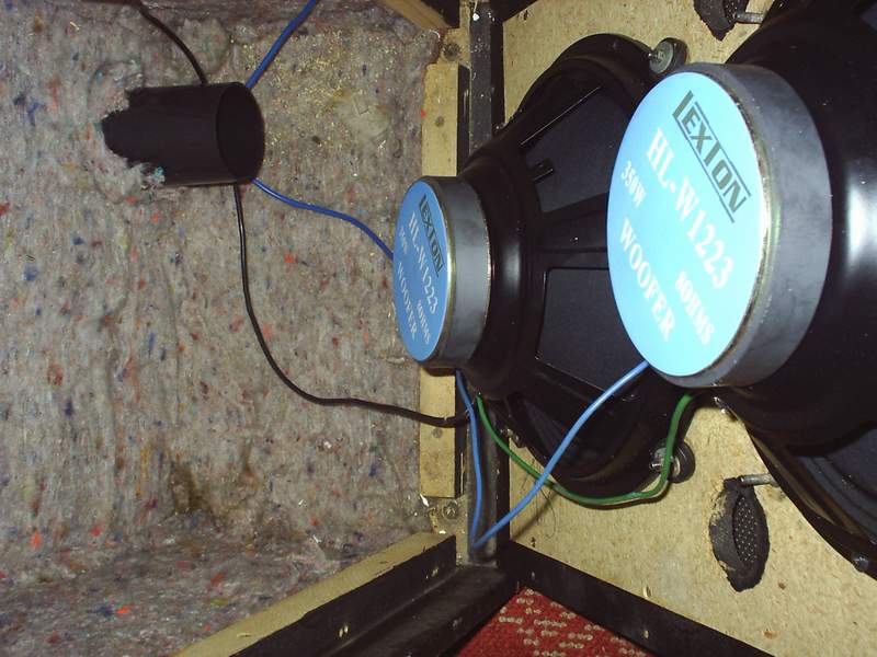

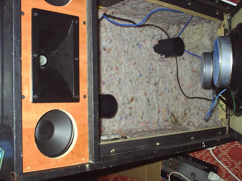

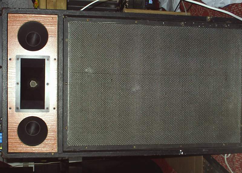

    Witam serdcznie wszystkich.
    Własnie jestem na etapie tworzenia wzmacniacza gitarowego, a dokładniej pieca i mam dylemat.
    Podłączyłem już część elektryczną.
    Są 4 głośniki niskotonowe i 2 średniotonowe
    Wzmacniacz jest stereo z czego dwa niskie i jeden średni przypadają na kanał.
    Wszystko ruszyło i gra, ale głośniki niskotonowe wychylają się odwrotnie. Jak widać na focie - lewa strona pudła to lewy kanał - prawa to prawy.
    Dwa górne niskotonowe wychylają się do przodu, a dwa dolne cofają się :) Jak ma być poprawnie? Połączone są równolegle.
    Głosniki niskotonowe - membrany wychylają się odwrotnie
  • #2 1870005
    alcon_x
    Posty: 171
    Pomógł: 4
    Ocena: 3
    zamieniłeś plus z minusem jednej pary głośników. One wszystkie muszą się wychylać w tą samą stronę - inaczej grają w przeciwfazie i fale się znoszą co skutkuje brakiem basu. Zamień plus z minusem tej parze co się odwrotnie wychyla i ędzie ok.

    Witam , plusy głośnika jednego i drugiego razem. Pomyliłeś biegunowość gł.
  • #5 1870010
    lukasb9
    Posty: 1421
    Pomógł: 56
    Ocena: 69
    wydaje mi sie że powinny pracować w fazie bo inaczej to co jeden wypompuje drugi zassie, zmień miejscami kable na głośnikach np tych niżej
    pozdrawiam Łukasz

    lukasb9 - podłączyłem dół odwrotnie - działa prawidłowo. Dzięki :) A ogólnie to miałem też pokaszanione na zwrotnicach. Pokombinowałem i jest dobrze, ale i tak zmienię zwrotnice na inne.
