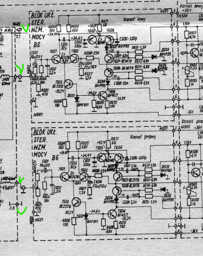

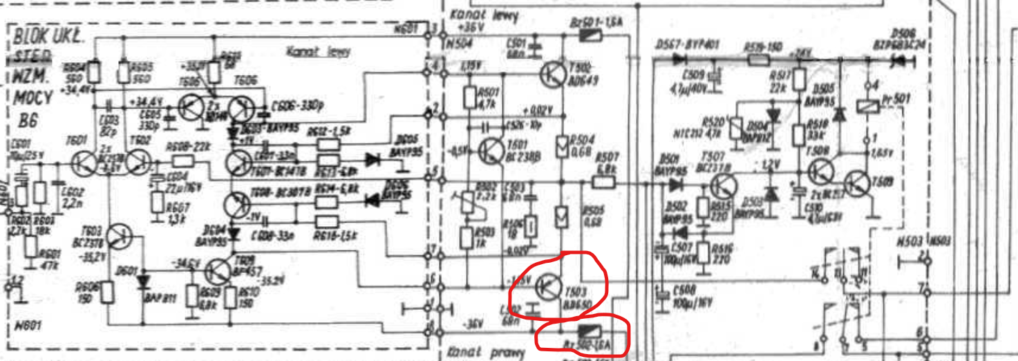

    Mam problem z Radmorem 5412, pali tranzystor T503 typu BD650.
    Radmor 5412 - przyczyna palenia tranzystora T503 typu BD650
    Dość długo nad nim już siedzę, nie mogę znaleźć przyczyny usterki.
    Generalnie sprawdziłem wszystkie elementy bloku B5:
    - w zasianiu 0V, +18V, +42V, +29V (zamiast +26V)
    - tranzystory, rezystory, kondensatory, potencjometry, diody - wszystko sprawne.

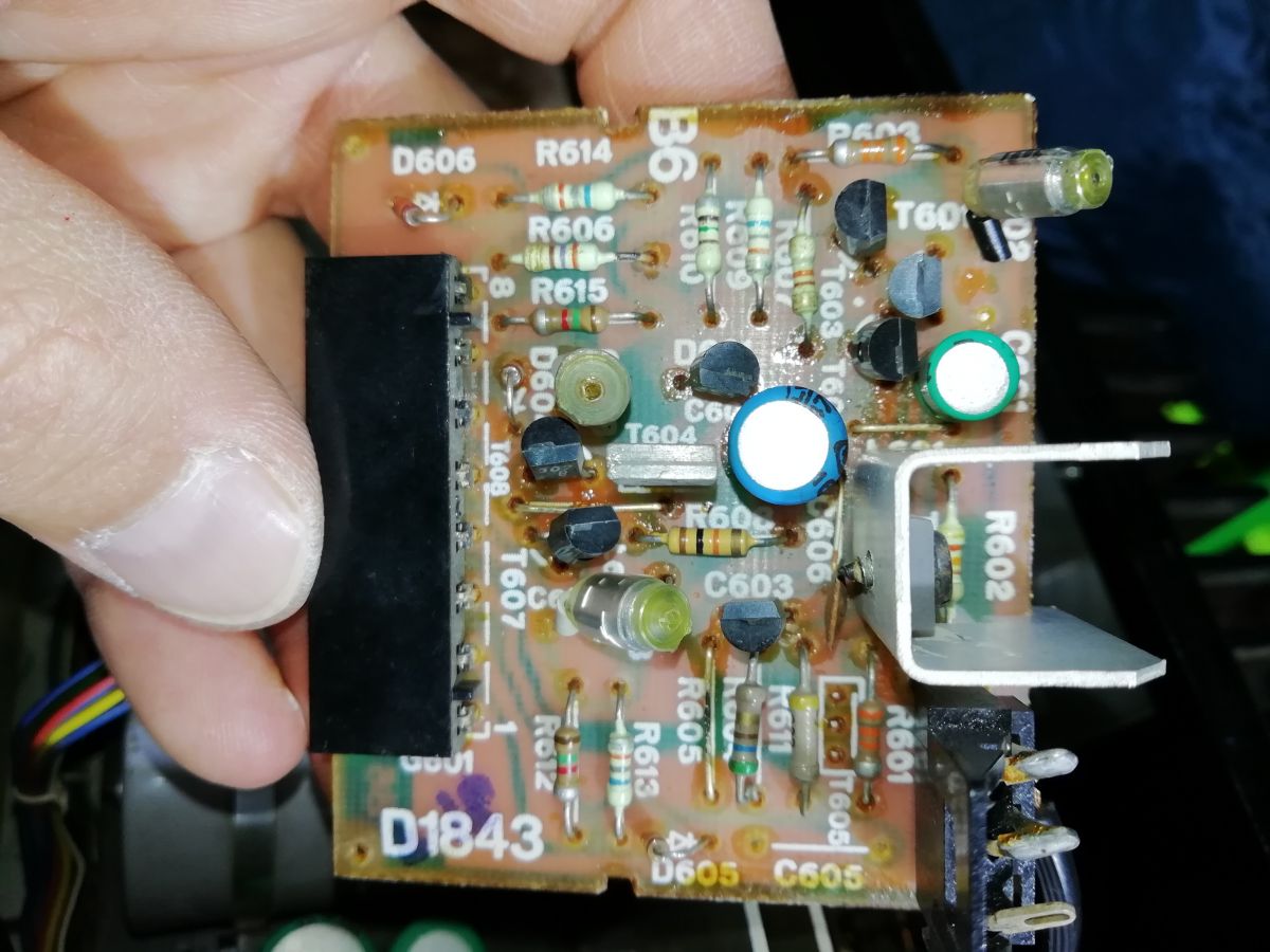

    Sprawdziłem tranzystory i diody na płytkach B6 - wszystkie sprawne.
    Tranzystor T503 pali się włącznie z bezpiecznikiem Bz502. Wymieniałem już tranzystor T503 3-krotnie na różne sztuki, więc możemy wykluczyć wadliwy element. Zamieniałem miejscami płytki B6, zawsze pali tranzystor T503, zatem uszkodzenie płytki B6 też można wykluczyć.
    Proszę o podpowiedź co sprawdzić bo już skończyły mi się pomysły.

    A tranzystor T 501 i napięcia na nim?

    Tranzystor ulega uszkodzeniu bez podłączonego obciążenia (głośnika)?
    Na czas naprawy zamiast bezpieczników Bz 501/502 wstaw żarówki lub rezystory,

    Wylutowałem tranzystory mocy T502 oraz T503. Między bazę i emiter T503 wlutowałem rezystor 470 Ohm. W miejsce bezpieczników Bz501 oraz Bz502 wlutowałem rezystory 100 Ohm. Wzmacniacz podłączony przez żarówkę wolframową 40W w szeregu na przewodzie zasilającym AC 230V. Potencjometr głośności skręcony na minimum, brak podłączonych wejść z sygnałem audio, brak podłączonych głośników na wyjściu. Sam tranzystor T502 sprawdzałem i przewodzi tylko w dwóch kierunkach B-C oraz B-E, zatem zakładam, że jest sprawny. Płytki sterujące B6 i kable sterujące podłączone.
    Pomiary:
    - napięcie na wyjściu na zaciskach głośników na prawym kanale: -80 do -90 mV
    - napięcie na wyjściu na zaciskach głośników na lewym kanale: -300 mV
    - napięcie w miejscu gdzie była baza tranzystora T502: 2,14 V
    - napięcie w miejscu gdzie była baza tranzystora T503: -0,37 V
    - napięcie na tranzystorze T501: B: 0,33 V, C: 2,15 V, E: 0,36 V (czy ten pomiar T501 cokolwiek wnosi przy wylutowanych tranzystorach mocy?)
    Wnosi. te pomiary wskazują że ten tranzystor jest niesprawny tak więc sprawdź go i jeśli niesprawny to wymień.
    Ok, podłącz miernik jedną końcówką do bazy T502, drugą do bazy T503 i ustaw to napięcie na minimalną możliwą wartość za pomocą potencjometru r502 i napisz jaka to wartość.
    Zmierz na zakresie diody oba tranzystory mocy pomiędzy bazą i emiterem jaką konkretną wartość pokazuje.

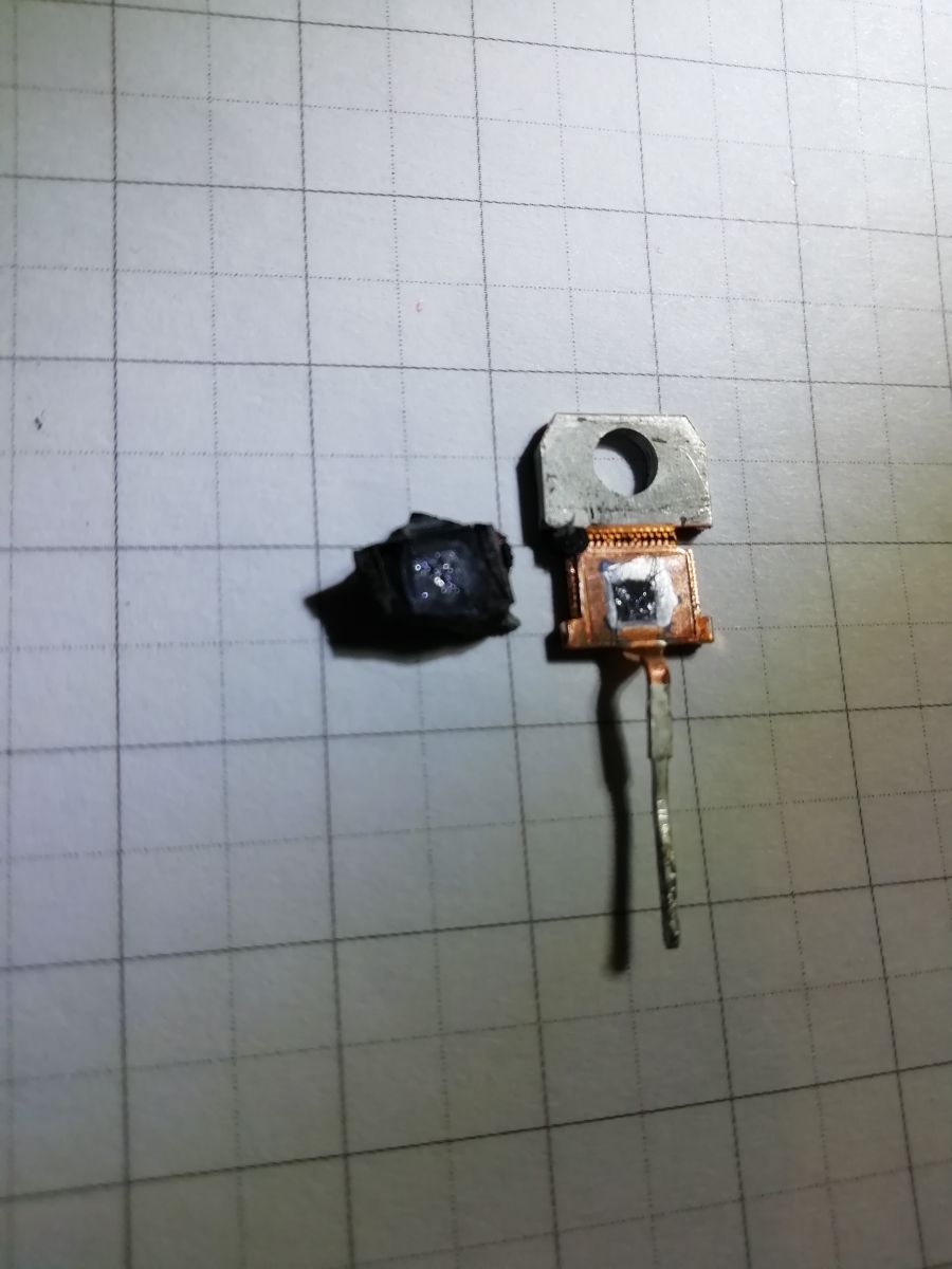

    Te tranzystory które się spaliły rozbij młotkiem aby zobaczyć jakiej wielkości struktura jest w środku.

    Wylutowałem tranzystor T501, sprawdziłem multimetrem na pomiarze diody. Wyniki: B-C: 618; B-E: 627; pozostałe (C-E, C-B, E-B, E-C): nieskończoność. W mojej ocenie sprawny. Wlutowałem z powrotem.
    Między miejscami, w których były bazy T502 i T503, podłączyłem miernik, opory przy skrajnych położeniach R502 to od 5,58 kOhm do 7,83 kOhm (wychodzi 2,25 kOhm, zatem R502 powinien być sprawny). Po włączeniu wzmacniacza zgodnie z opisem z poprzedniego postu sprawdziłem napięcia między miejscami gdzie były bazy T502 i T503 na skrajnych położeniach R502 i wychodzi od 1,82 V do 4,10 V. Minimum 1,82 V.
    Pomiary tranzystorów na zakresie diody:
    - T502: B-E: 590, B-C: 587, C-E: 118, E-C: 113, C-B: 1555, E-B: 1543 - jeśli dobrze rozumuję to jest uszkodzony, bo tylko dla B-E i B-C powinny być wartości, reszta nieskończoność?
    - T503 był spalony, pomierzyłem nowy: E-B: 700, C-B: 600, E-C: nieskończoność, B-C: nieskończoność, B-E: 1367, C-E: 496 - także uszkodzony?

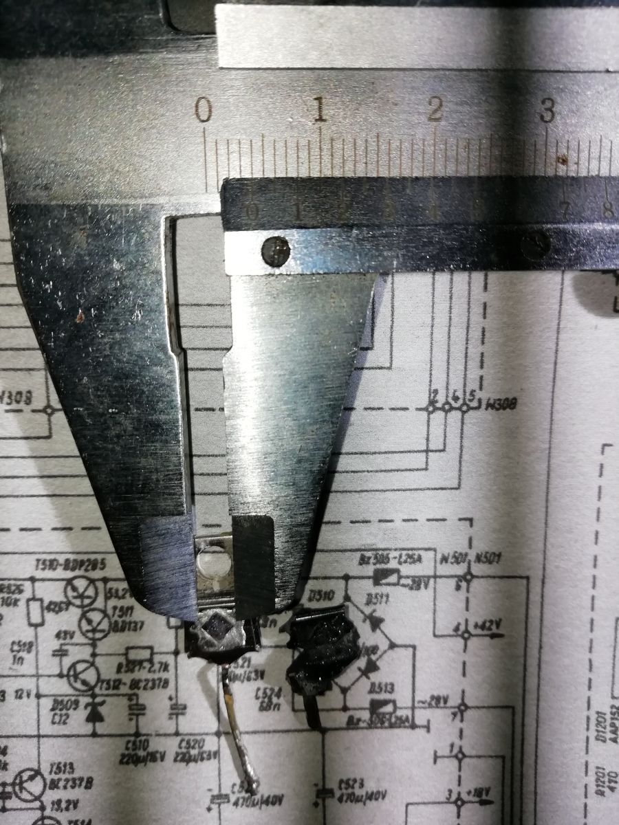

    Tylko jeden spalony mam, reszta na wysypisku już. Rozbiłem, jakieś 4mm jeśli dobrze zmierzyłem. Załączam zdjęcie.

    W tym rozbitym na zdjęcdiu, struktura wygląda dobrze zatem można przypuszczać że tranzystor ten ma odpowiednią wytrzymałość prądową jak również odpowiednią dopuszczalną moc strat, natomiast wielkość struktury niczego nie mówi na temat wytrzymałości napięciowej.

    Nie mam już takich jak rozbity. Rozbiłem producenta PH (zamontowany tam kilkanaście lat temu), teraz zostało mi po 1 sztuce BD650 i BD649 firmy AMI (jeśli dobrze odczytałem z logo na obudowie), które kupiłem niedawno w lokalnym sklepie. Jak się spali to też rozbiję i zobaczymy jak wygląda w środku.

    Rozbiłem jeszcze uszkodzony tranzystor BD649 firmy AMI (taki sam jak końcówki które właśnie zamontowałem), załączam zdjęcie:
    Wygląda dobrze.

    Chciałem sprawdzić napięcia na płytkach sterujących B6, ale widzę, że moje nie są w pełni zgodne ze schematem. Wyglądają natomiast na oryginalne, nie przerabiane. Różnice to m.in:
    - zamiast C603 wstawiona dioda BAP811,
    - brak tranzystora T605,
    - zamiast rezystora R605 wstawiona zwora.
    Zdjęcie mojej płytki:
    Czy schemat mojej wersji płytki istnieje?
    Pomierzyłem tylko napięcia na T606 w obu płytkach i wartości na obu są jednakowe z dokładnością do 100mV - E : +41,3V, C: +1V, B: +40,7V.
  • #22 18710063
    aksakal
    Posty: 8915
    Pomógł: 1667
    Ocena: 2975
    Kolego, Sławekkedra! Dziwi mnie to, że nie zwracasz uwagi na 10-krotny wzrost napięcia na emiterach tranzystorów T502 T503 i różnicę napięcia w ich bazach. Trzeba regulować prąd spoczynkowy . Trzeba przynajmniej porównać napięcia na emiterach i bazach tranzystorów końcowych obu kanałów. Być może autor tematu źle mierzy.
  • #23 18710077

  • #27 18710604
    leszek95b
    Posty: 52
    Ocena: 8
    SlawekKedra napisał:
    jakiś regulowany sygnał
    Nie mam generatora, czy znasz jakiś prosty domowy sposób na uzyskanie sygnału, czy mam się zaopatrzyć w prosty generator?
    na wejścia wzmacniaczy mocy
    Masz na myśli wejście na wtyczce W601 płytek sterujących B6?
  • #28 18710765
    aksakal
    Posty: 8915
    Pomógł: 1667
    Ocena: 2975
    Kolego, SławekKedra! Przepraszam, ale nie mogę zrozumieć, dlaczego prąd spoczynkowy wynosi 40mA. Podziel się doświadczeniem, będę wdzięczny.
  • #29 18710780
    SlawekKedra
    Posty: 16639
    Pomógł: 1568
    Ocena: 1926
    Aksakal, autor zmierzył to miernikiem. Napięcie pomiędzy emiterami wynosi 40mV a dwa oporniki emiterowe mają oporność 1,36 Ohma zatem prąd wynosi 34mA dokładnie.
    Leszek 95b, prostym sposobem jest podanie sygnału np. z telefonu ale potrzebny jest kabelek z odpowiednią wtyczką do słuchawek do telefonu. Trzeba pamiętać na początku o wyciszeniu sygnału do zera i ostrożnym zwiększaniu go.
    Tak, chodzi o wejście sygnału na płytce B6
    To są te punkty które oznaczyłeś ptaszkiem na schemacie z wpisu 21
