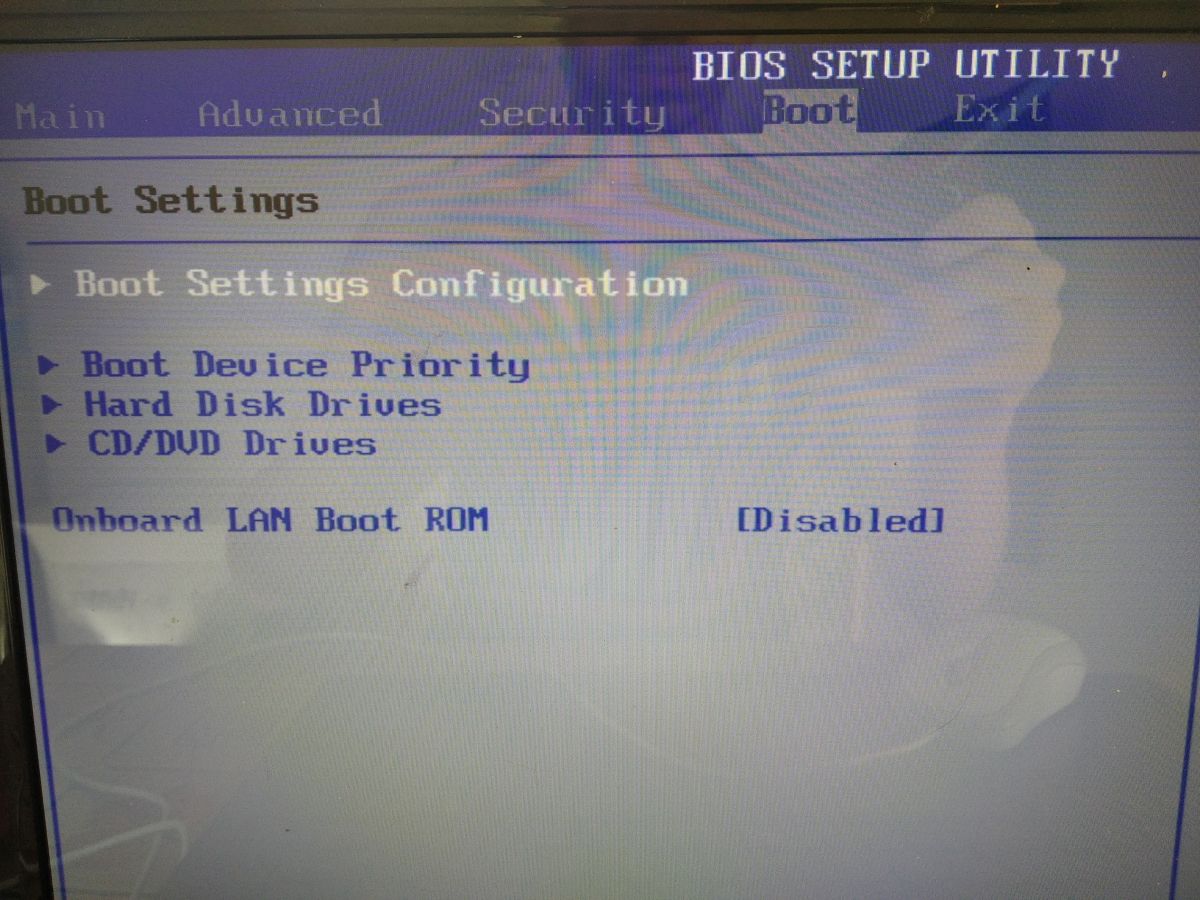

    Witam, wymieniłem w moim Asusie HDD na SSD Crucial mx500.
    No i pojawił się problem z instalacją Windowsa na dysku.
    Na początku myślałem, że nie czyta pendriva bo chwilę po zaczęciu pokazywało się logo Windowsa i po jakichś 30 sek wyłączałem.
    Za którymś razem poczekałem dłużej i zaczęła się instalka która się skończyła w momencie kiedy instalator zrestartował lapka.
    Po restarcie wyświetliło się znowu logo Windowsa 10 i białe kółeczko mieliło po czym po paru min wyskoczył niebieski ekran śmierci z kodem błędu: driver pnp watchdog.
    Bez znaczenia czy próbujemy Windows 7 czy 10, ciągle jest to samo.
    Przepraszam za nieskładną pisownię, ale jestem trochę ciemny w tym temacie.
    Pozdro i dzięki za pomoc.

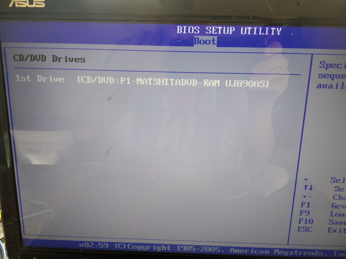

    Sprawdzałeś dysk w innym komputerze?
    Pokaż jeszcze Hard Disk Drivers.
    Pierwsze zdjęcie: 2nd, 3rd, 4th daj DISABLED.
    Po instalacji, jak nastąpi reset, wyjmij pendrive i wejdź w BIOS, w Boot Device Priority w 1st ustaw dysk, zapisz i wyjdź.
    Masz tu: ASUS K70ID - Błąd driver pnp watchdog przy instalacji Win10 na SSD Crucial ASUS K70ID - Błąd driver pnp watchdog przy instalacji Win10 na SSD Crucial
    Po twoich instrukcjach instalator skończył robotę i następnie przez godzine czasu logo windowsa mieliło ,mieliło i się skończyła cierpliwość.
    Na dziś mam dość, jutro mam dostęp do kompa więc odezwę się przed południem.
