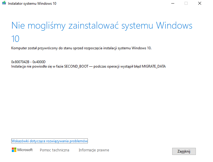

    Jestem na etapie aktualizowania systemu narzędziem microsoftu i czekam juz równo dwie godziny, format komputera trwał u mnie szybciej przez co zaczynam sie zastanawiac czy tak powinno być..
    Gwałtowne, sekundowe spadki fps w bardziej wymagających grach
    narzędziem microsoftu włączyłem tą aktualizacje, czekałem od godziny 14:00 do 16:10, o 16:10 nagle wszystko zgasło i wyskoczył napis 'trwa przywracanie ustawień windows", po 15minutach skończyło i w windowsie taki komunikat
