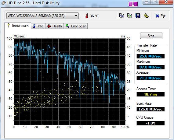

    Wklej na początek Smart HDD.
  • #3 15983687
    BIVO
    Posty: 4

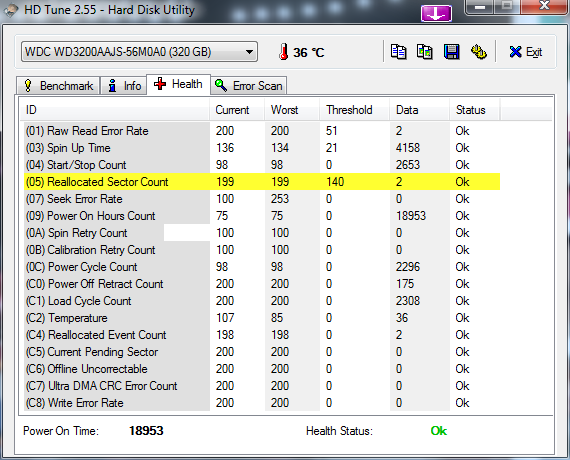

    Ściągnąłem program HD Tune, do diagnostyki dysku ale za bardzo wiem co mam wysłać.
    Spadki FPS w GTA V na GTX 1060 i i5-6500, 8GB RAM, 1600x900 - przyczyny? Czy chodziło ci o to?

    Dysk jest uszkodzony ale dziwnie na moje laickie oko. Ma dwa relokowane sektory i tyle - poza tym nie wygląda to tragicznie. Nie było tak że dysk upadł albo trzepnąłeś komputer w czasie pracy czy jakiejś "gorszej" awarii zasilania? Niemniej ponieważ szczególnie dobry dysk to nie jest zwłaszcza jak na maszynę w której siedzi warto pomyśleć o nowym czym prędzej.

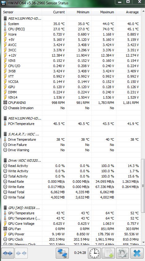

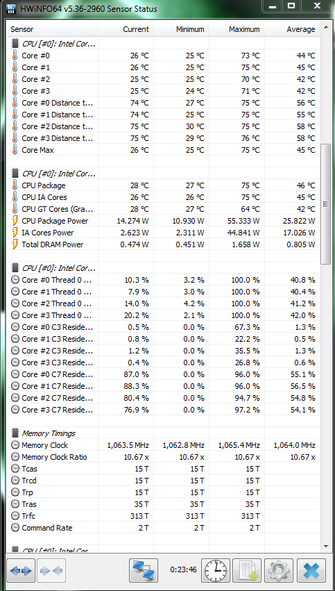

    Ja za to chciałbym zobaczyć jeszcze screen z HWiNFO w trybie "sensor only". Uruchom i zminimalizuj program następnie wykonaj 15 minutowy test "power supply" w OCCT. Po teście wróć do HWiNFO i zrób screen wszystkiego co monitoruje.

    @BIVO wykonaj zerowanie dysku
    https://www.elektroda.pl/rtvforum/topic1550200.html
    i po tej operacji zamieść jego SMART z MHDD + skan powierzchni z czasami dostępu do sektorów.
    Po wykonaniu procedury, będzie można powiedzieć coś więcej a bynajmniej jednoznacznie.

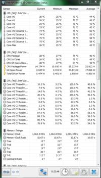

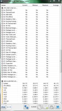

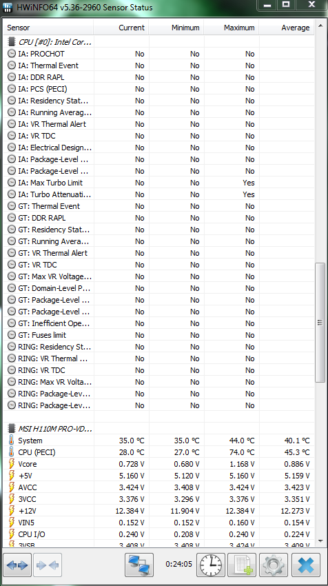

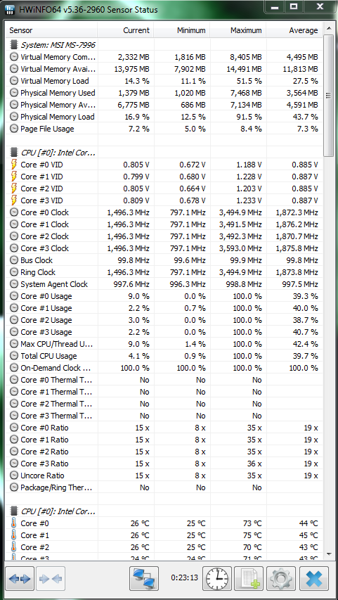

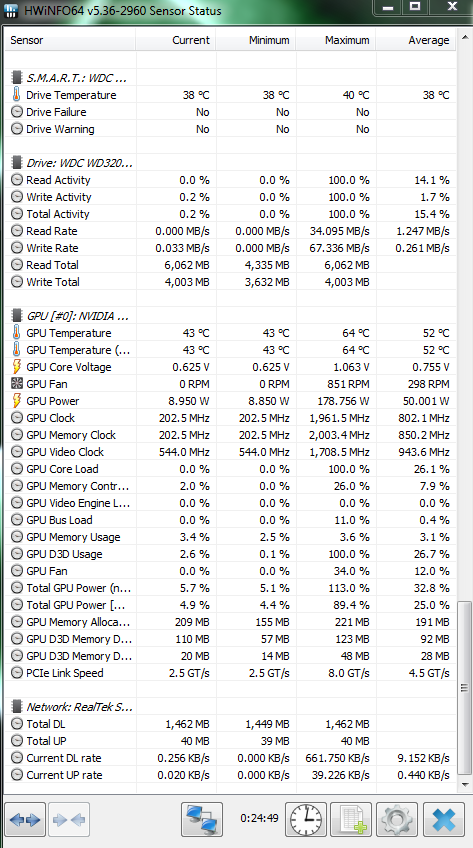

    Screeny z HWiNFO. Teraz zabieram się za MHDD.

    W temperaturach nie widać niczego niepokojącego, w normie jeśli chodzi o obciążenie.

    Procedure naprawczą dysku warto wykonać. Choćby dlatego że jeśli okaże się że stan jego po tej procedurze się nie pogorszy to możesz sobie ten dysk zostawić jako drugi a wtedy dokupisz dysk SSD bo tylko jego tej maszynie brakuje żeby latać. W temacie dysku raczej słuchaj innych nie mnie ;) Ja powiem ci tyle że wymiana dysku nie koniecznie rozwiąże problem - dysk jakiś problem ma ale niekoniecznie to on cie tu do nas sprowadził.
    Ja na tych screenach z HW widzę dwie rzeczy niepokojące ale nie są one raczej sprawcą problemu. Zasilacz wymaga pomiarów miernikiem w mojej ocenie. Bo program pokazuje spore wahanie linii 12V - siada o 0,48V jeśli miernik pokaże to samo zasilacz trzeba by sprawdzić dokładniej. Być może to tylko kondensatory bo mocy powinno starczyć (21 i 24A ma liniach 12V). Mimo że skrajne wartości są w normie to wahania o prawie 0,5V nie można uznać za normę. Tym bardziej że bez oscyloskopu nie potwierdzisz że wahania są tylko w tym zakresie bo miernik jest za wolny. A zasilacz to nie jest jakaś chińska bomba tylko chieftec - te jak są sprawne to napięcia trzymają.
    https://www.elektroda.pl/rtvforum/topic1199202.html
    U ciebie kluczowe w pomiarze jest mierzenie linii 12V raz gdy komputer wyświetla tylko pulpit drugi raz gdy uruchomiony jest test power supply w OCCT. Ja mierzyłbym na zasilaniu CPU (4/8pin ATX) i na karcie graficznej (6/8pin PCI-E).
    Druga rzecz to temperatury CPU - owszem są w normie bo zakładam masz standardowe boxowe chłodzenie. Nie ma tu problemu jednak ja na twoim miejscu poszukałbym lepszego chłodzenia. Ciszej chłodniej a tu nie trzeba wypasu za 300PLN bo takie co nowe kupisz w okolicy 90 PLN już starczą.
    Gdybym miał posegregować problemy znane to w tej kolejności - dysk, zasilacz, chłodzenie CPU. Przy czym żeby mnie nie zjedli CPU nie jest problemem - nie uruchamiają mu się żadne hamulce (tylko te od turbo ale to zawsze tak jest). A zasilacz trzeba zmierzyć miernikiem bo programy potrafią zwyczajnie kłamać.
