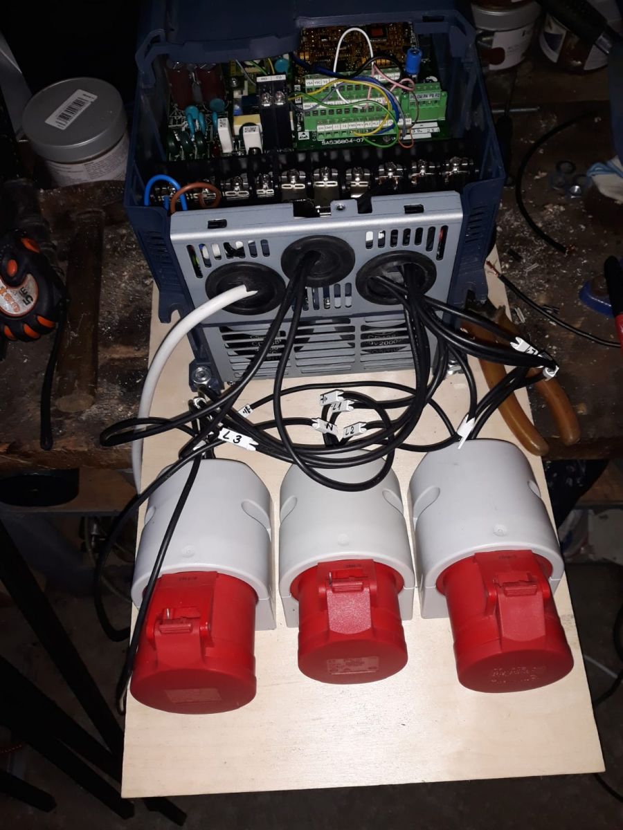

    Witam serdecznie. Mam pytanie dla forumiczow. Robię z falownika urządzenie które pozwoli mi z jednej fazy zrobić 3. Tak aby nie ciągnąć 100m kabla. Ale mam mały problem przy betoniarce ponieważ nie chce mi się załączyć na dłużej. Muszę trzymać palcem aby chodziła. Mianowicie jest tam włącznik na elektromagnesie . Przemierzylem jaki prąd wychodzi z falownika . Wyszło 300v i schodzili do 250v i podniosło do 300v miedzyfazowo. Czy tu jest problem z parametrami? Falownik to model FRENIC LIFT 11KW.

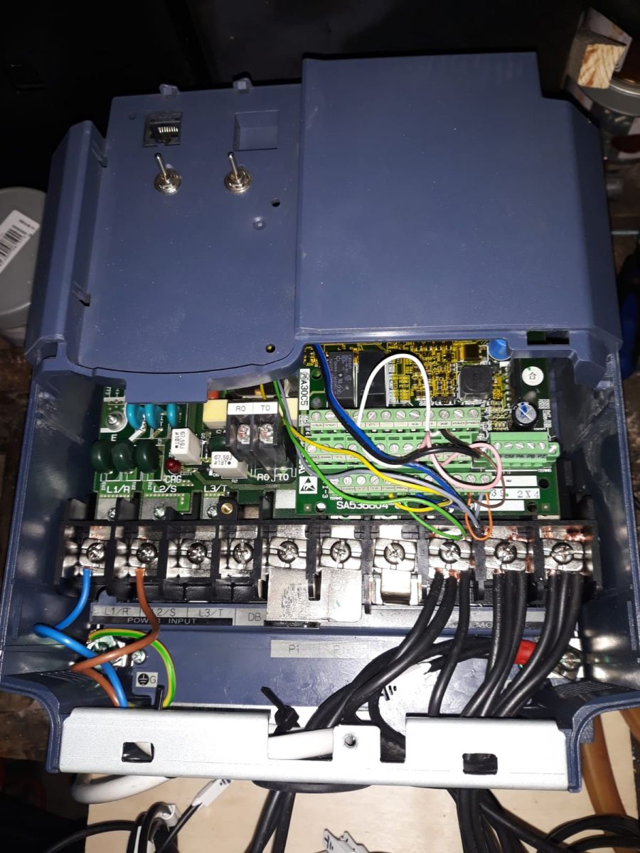

    11kW w jednofazowym falowniku? Coś tu nie gra, podaj dokładne dane falownika bo takiego nie znalazłem, jest 11kW ale zasilany z trzech faz 200V.

    Falownik Frenic Lift 11kW - problem z napięciem na elektromagnesie Witam. Przepraszam wyslowilem może się źle. Tak to jest falownik zasilany 3 fazami. I ten falownik jest wyposażony w zjazd awaryjny i z niego korzystam . Z jednej fazy oczywiście daje mi na wyjściu 3 fazy. Falownik Frenic Lift 11kW - problem z napięciem na elektromagnesie

    Tak na szybko popatrzyłem w manual i nie widzę takiej funkcji, że możesz go zasilić z jednej fazy. Są zaciski zasilania pomocniczego R0 i T0 ale służą do czego innego (Auxiliary power input terminals R0 and T0 for the control circuit).

    Noe mam przy sobie schematu. Ale podeślę że idzie z UPS na te 2 zaciski do zjazdu awaryjnego .
