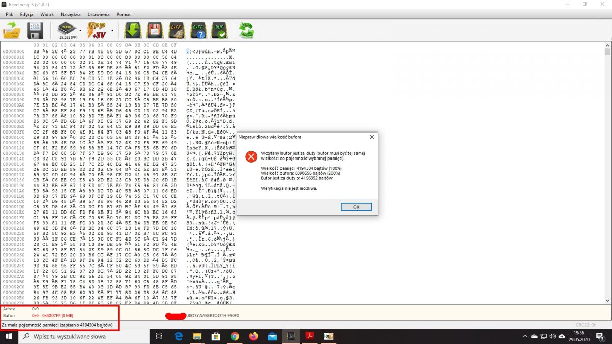

    Witajcie mam problem z wgraniem całego pliku biosu .CAP do chip-a W25Q64FVAIG
    Programator widzi kostke i wgrywa ale tak jakby kostka biosu była o zbyt małej pojemności i nie bardzo to rozumiem.
    Może mi ktoś podpowie jak wgrać bios z pliku .CAP do tego układu WINBOUND?
    Posługuje się programatorem polskiej produkcji Revelprog-IS. Problem pokazuje na zdjęciu poniżej:
    Sabertooth 990FX R.2.0 - Nie wgrywa całego biosu z pliku .CAP poprzez programato

    CAP trzeba obkroić bo chyba zawiera nagłówek 2KB ale mogę się mylić.
    No i chyba coś nie taką wybrałeś kość w programatorze skoro masz 8MB plik a 4MB kość.
    Sprawdź tego w załączniku.
    Dzieki faktycznie nie zauważyłem ze oprogramowanie mi wskazało inny model kości biosu, heh gapa ze mnie :D

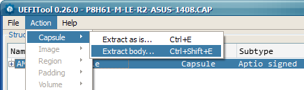

    deser1 napisał:
    Dziwi mnie tylko czemu Twój plik jest inny od pliku ze strony producenta?
    Plik biosu ze strony ASUS to kapsuła (capsule), która służy do aktualizacji biosu np. za pomocą programu w DOS. Aby wgrać bios programatorem musisz mieć plik bez kapsuły - usuniesz ją za pomocą UEFITool:
