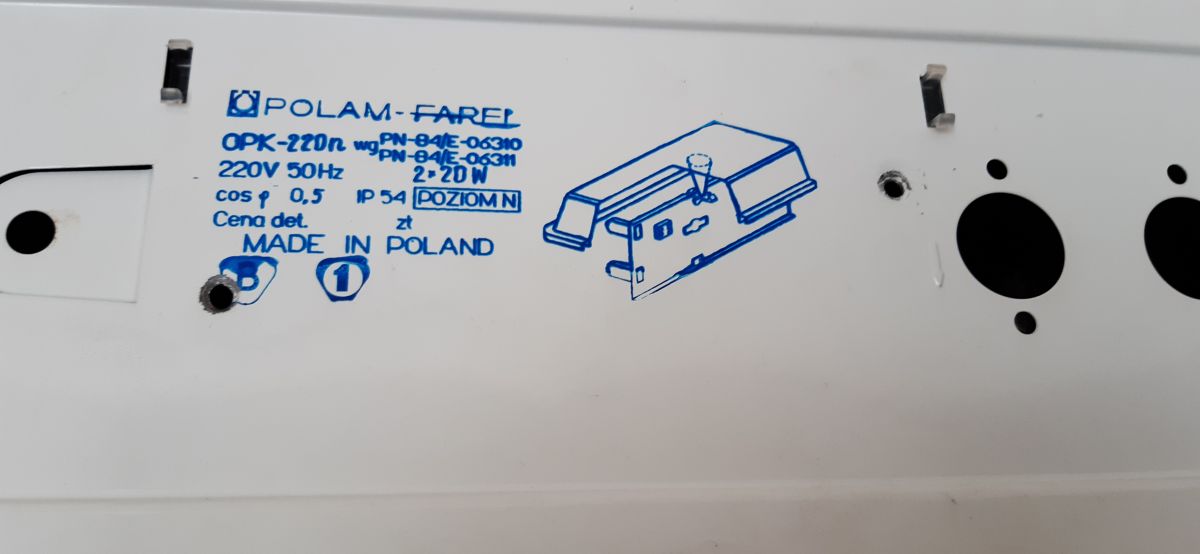

    Znalazłem taką oprawę jednak nie wiem jakie żarówki do niej pasują?

    Wygląda to na belkę przeznaczoną do dwóch świetlówek T12 o mocy 20W każda. Obecnie trudno dostępne, lecz śmiało możesz zastosować dwie rurki T8 o mocy 18W i długości 60 cm, do kupienia w hurtowni elektrycznej lub markecie budowlanym. Potrzebujesz też jednego lub dwóch zapłonników bimetalicznych.
    Dobór żarówki do konkretnej oprawy?
    Nie pokazałeś całej lampy po to chyba aby trudniej było Ci doradzić, że pasują standardowe świetlówki (po uzupełnieniu innych elementów oczywiście).

    Myślałem aby tam ledowe wsadzić
    Wsadzić można wszystko co zmieści się pod kloszem odpowiednio oczywiście podłączając. Zaraz będzie krzyk, że nie można ze względu na inne przeznaczenie tej lampy. Lepiej publicznie nie chwal się tym.
