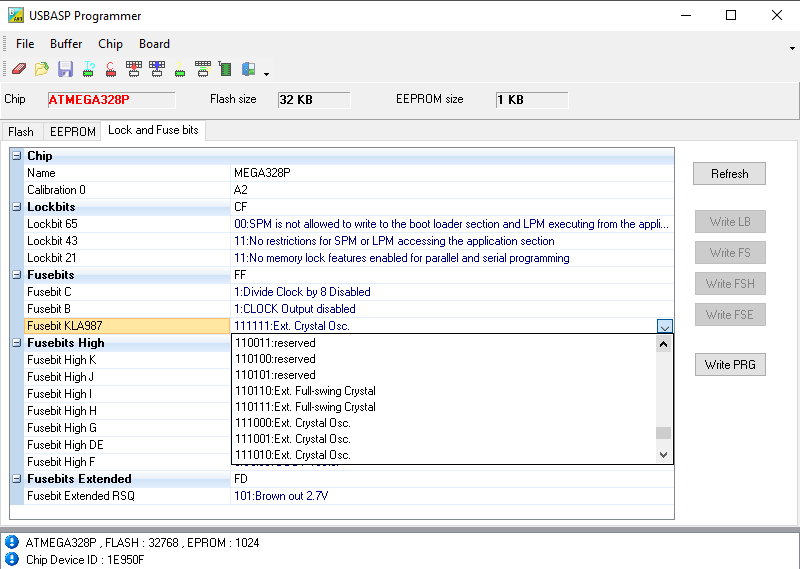

    Nie odpowiada on jednak na pytanie: Full-swing czy Ext. Crystal Osc.? Aliści (jest takie słowo!) podejrzałem składnię polecenia generowanego przy wgrywaniu bootloadera i w nim lfuse=0b11110111 czyli 0xF7 zatem - Ext. Full-swingCrystal.
    Pytanie teraz: dlaczego, skoro a) ponoć dla 328 full swing nie działa, b) dla Arduino UNO z 328P ustawiany jest lfuse=0xFF (Ext. Crystal Osc.)? Usiłuję to zrozumieć, bo nie chcę cały czas wyręczać się Arduino, tylko chcę wiedzieć, co i dlaczego robię.

    No właśnie nie. Gdyby tak było, to w ogóle nie zawracałbym Wam głowy, bo nawet nie zwróciłbym uwagi na ów "Full-swing". Tymczasem MiniCore ustawia lfuse na 0xF7 czyli właśnie Ext. Full-swing Crystal.

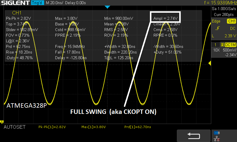

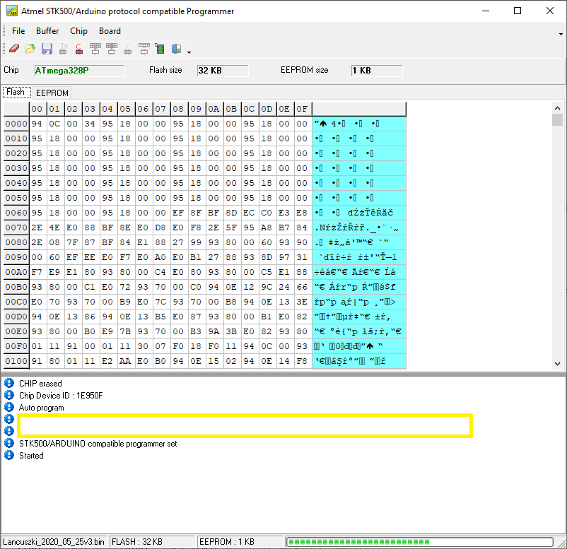

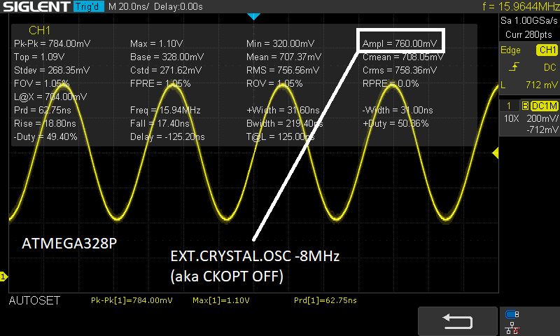

    Dziękuję wszystkim (a zwłaszcza koledze tmf) za wyjaśnienia, moim celem nie była bynajmniej kolejna g...oburza pt. "jakie fuski do procka xxx". Jako zupełnie początkujący korzystam na razie z BASCOM-AVR i do wgrywania programów do tych modułów, w których chcę mieć zachowany bootloader wybieram "External programer", którym w przypadku modułów ProMini i Nano jest napisana przeze mnie wtyczka w AutoIt, automatyzująca co się da. Może ona też działać jako standalone front-end (tak to się chyba nazywa), więc postanowiłem dodać jej funkcję wgrywania bootloadera, dlatego chciałem dokładnie poznać, co, jak i przede wszystkim - dlaczego.
    • Jak ustawić fusebity dla ATmega168P/328P z zewn. oscylatorem 16MHz? arduino3.jpg (121.27 KB) Musisz być zalogowany, aby pobrać ten załącznik.
    • Jak ustawić fusebity dla ATmega168P/328P z zewn. oscylatorem 16MHz? arduino2.jpg (81.48 KB) Musisz być zalogowany, aby pobrać ten załącznik.
    • Jak ustawić fusebity dla ATmega168P/328P z zewn. oscylatorem 16MHz? arduino1.jpg (111.02 KB) Musisz być zalogowany, aby pobrać ten załącznik.

    Sprawa ma się tak dlatego, że Atmega328P nie ma już FuseBit CKOPT. W starszych Atmegach przy kwarcach szybszych niż 8MHz zalecano włączenie CKOPT.
    Arduino wypalając Bootloader ustawia "zwykły" Eternal Crystal Oscillator. Zobacz jak różnią się amplitudy gdy wybierzesz "Full Swing"
    Jest chyba ciut bardziej prądożerny, ale bardziej odporny na zakłócenia i pozwala taktować inne układy z nóżki XTAL2.

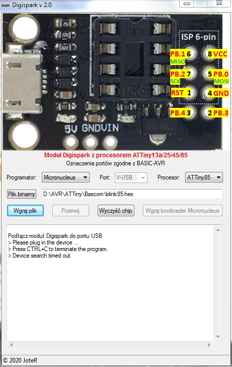

    Na początku, będąc zupełnie zielony, nie mogłem dojść do ładu z niektórymi modułami, w których tkwiły bootloadery z różnymi prędkościami UART. Jedne miały 57600, inne 19200, a wybranie błędnej wartości powodowało zwis BASCOM-a. Stąd zaadaptowanie już wcześniej napisanego programu do obsługi Digisparków (opartego oczywiście na Avrdude) jako "wtyczki" do BASCOM-a wydało mi się dobrym wyjściem, gdyż m.in. sprawdza ona, czy jest komunikacja z programatorem i procesorem oraz z jaką prędkością, umożliwia także obsługę USBtiny i Arduino as ISP (BASCOM nie) oraz czy program jest faktycznie napisany dla podpiętego właśnie procesora. A także widzę, co jest ewentualnie nie tak. Wiem, że to trochę wynajdywanie na nowo koła, ale mnie naprawdę to bawi.
    • Jak ustawić fusebity dla ATmega168P/328P z zewn. oscylatorem 16MHz? ArduNano - wersja w przebudowie.jpg (295.72 KB) Musisz być zalogowany, aby pobrać ten załącznik.
    • Jak ustawić fusebity dla ATmega168P/328P z zewn. oscylatorem 16MHz? Digispark.jpg (199.04 KB) Musisz być zalogowany, aby pobrać ten załącznik.
