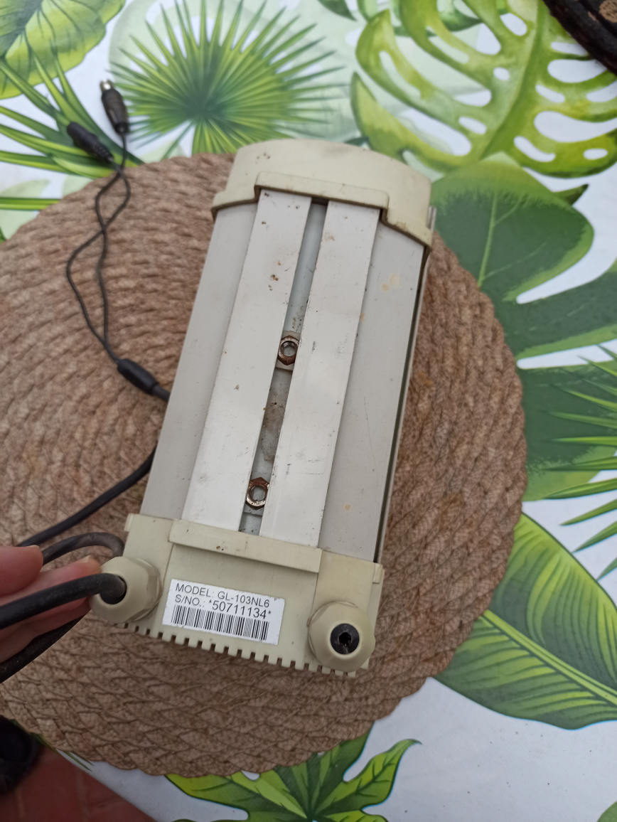

    czesc,
    chcialbym naprawic istniejacy zestaw monitoringu domu jednorodzinnego. Zestaw sklada sie 4 analogowych kamer polaczonych kablem koncentrycznym z rejestratorem DNR 2004 Vesta. Zasilanie do kamer doprowadzone jest osobnym kablem. Kamery maja podobno ponad 20 lat i juz nie dzialaja. Rejestrator swoje lata ma ale jeszcze działa. Obsluguje standard D1.
    Moje pytanie czy jest sens podlaczania do tego rejestratora kamery np. HAC-HFW1200TL-0280B-S4 czy lepiej dolozyc i kupic nowy rejestrator?

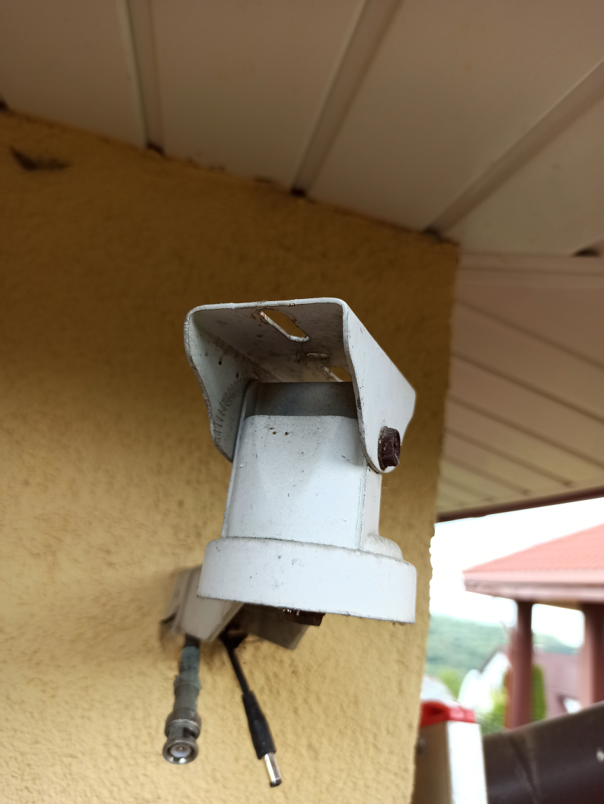

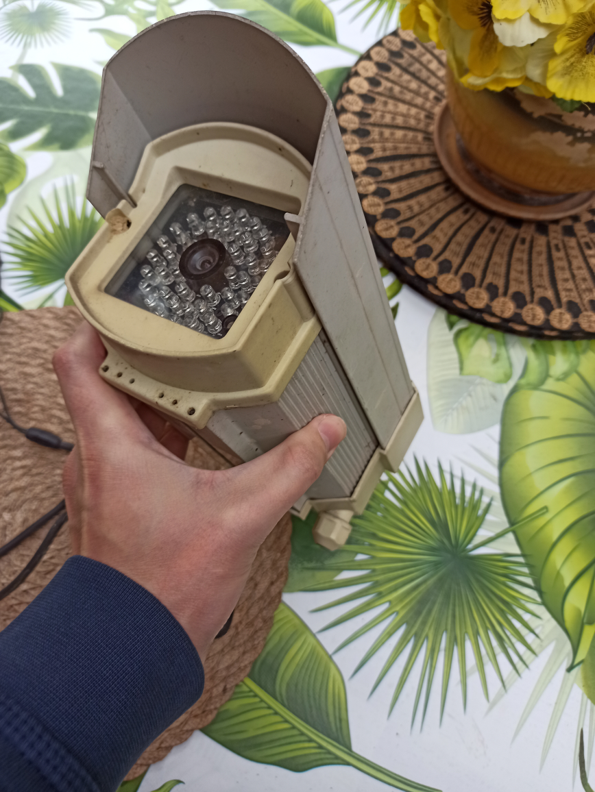

    Ok rozumiem, dzieki za odpowiedz. Tak podejrzewalem, że trzeba bedzie pojsc w tym kierunku... A czy sa wspolczesne kamery, ktore maja otwory montazowe od dolu tak jak na zalacznonych zdjeciach? Wiekszosc, ktore widzialem jest przykrecana do sciany od tyłu, a ja mam wysiegniki od starych kamer juz zatynkowane ktore chcialbym wykorzystac. Czy ten stary standard mocowanai ma jakas nazwe?

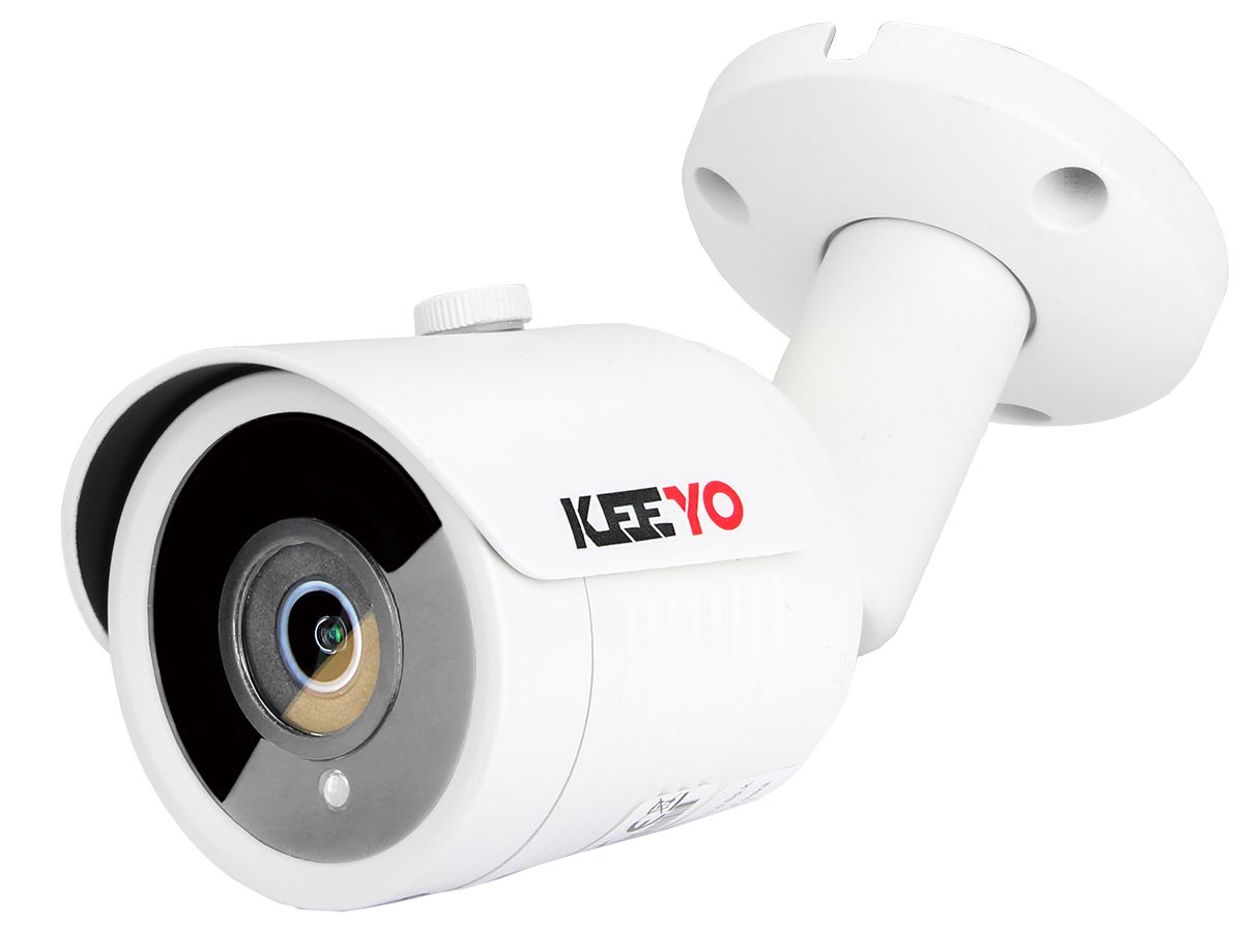

    No pewnie tak ale jak ją sensownie do tego przymocować? Mocowania od dołu na śrubę nie widzę. Trytytki? :D Nie ma jakiegos adaptera?

    Myślę że jak się postarasz i wizualnie nie będzie to przeszkadzało spokojnie wykorzystasz stare uchwyty. Polecam markę Dahua i kamery HD-CVI. Sprawdzony sprzęt i dobrze działający dostęp z zewnątrz p2p. Nie kupuj jakiś zestawów no-name.

    Można odkręcić obrotową podstawkę od wysięgnika i na to miejsce przykręcić stopkę kamery typu bullet lub podstawę kopułki.
    Połączenia kabli muszą być schowane w hermetycznej puszcze. Na zdjęciu stare przejściówki na BNC źle już wyglądają.

    Ja bym kombinował z zamocowaniem kamer tubowych/bullet na dotychczasowych wspornikach.
