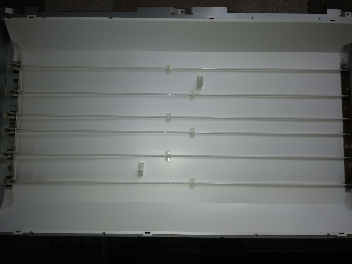

    Tak wygląda podświetlenie ekranu LCD. Świetlówki mają czarne końce zakończeń , świadzy to chyba o wypaleniu się elektod, może nie do końca całkowicie. Jak sprawdzić czy każda świetlówka świeci?

    Telewizor nie reaguje na włączenie z pilota, cały czas świeci dioda kontrolna stanu wyłaczenia, nie gaśnie i nie w£acza tv.
    Świetłówki podświetlenia są zasilane wysokim napięciem.
