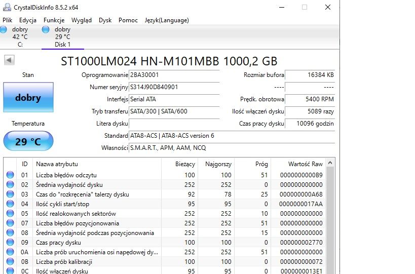

    Witajcie! Jeszcze wczoraj wszystko było w porządku. Dziś zauważyłem, brak dysku w eksploratorze. Sprawdziłem w zarządzaniu - miejsce nie przydzielone. Ogólny stan wykazywany w CDI "Dobry". Sporo zdj tam jest, których nie zdążyłem posynchronizować. Tylko w sumie na nich mi zależy. EasyUs znajduje dane, nawet te które posiadał poprzedni właściciel i jestem gotów zakupić program, jeśli uznacie, że ma to sens i inne - darmowe - rozwiązanie, w grę nie wchodzi. Przenośny dysk HDD ST1000LM024 - Nie widoczny w systemie
    Z góry dzięki za zainteresowanie. PS: GParted też znajduje dysk, ale z nie przydzieloną patycją.

    S.M.A.R.T. przydałby się cały.

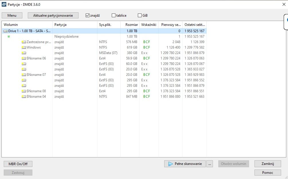

    Jak wygląda dysk w programie DMDE okno partycje, aktualne partycjonowanie?

    Ogólnie widzę, że uda się odzyskać dane. Czy jest szansa, aby odzyskać sprawność dysku, bez tworzenia kopii?
    No nie, to jest jakaś abstrakcja co napisałem :D ok. Po zeskanowaniu, odzyskałem to co było ważne. Reszta bez znaczenia.

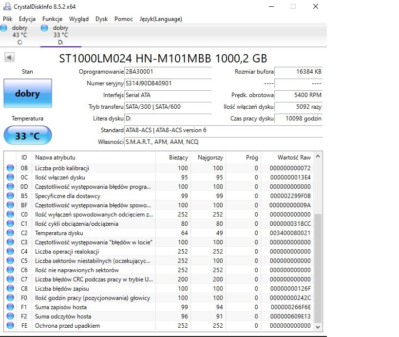

    @Dra98 Poniżej dalsza część smart
