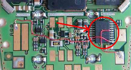

    ---Andrzej---
    Posty: 82
    Pomógł: 3
    Ocena: 5
    jak chodzi o dźwięki to spróbuj może wymienić to

  • #11 1877147
    1Paluch1
    Posty: 466
    Pomógł: 11
    Ocena: 10
    Ta narazie odstawiłem wziełem nastepną i w niej nie było zasiegu wymieniłem końcówke mocy i nadal nic prosze o jakąś rade !!!
