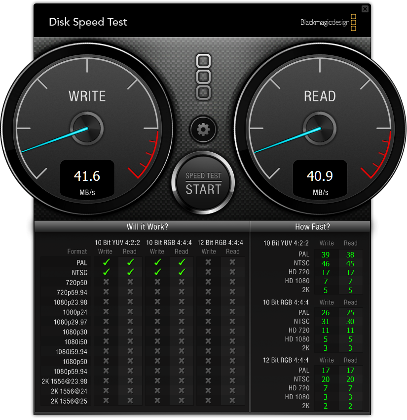

    To wszystko jest zbędne, na wykresie z pierwszego postu wyraźnie widać że transfer jest stabilny ale zdecydowanie za wolny jak na USB 3.0. Winny jest tutaj kabel, albo kontroler dysku.

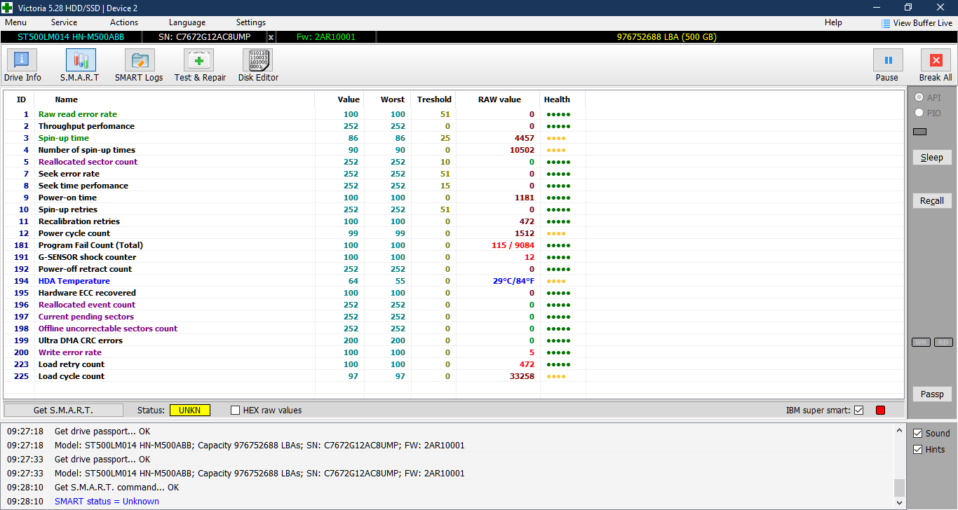

    Łukasz_W napisał:
    Pokaż SMART tego dysku...
    I tak jak Kaleron doradził, wykonaj pełne skanowanie w Victorii i przedstaw wyniki.
    Przesyłam zdjęcia i screeny :

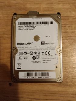

    Samsung M3 portable 500 GB - wolne prędkości dysku Samsung M3 portable 500 GB - wolne prędkości dysku Samsung M3 portable 500 GB - wolne prędkości dysku Samsung M3 portable 500 GB - wolne prędkości dysku Samsung M3 portable 500 GB - wolne prędkości dysku Samsung M3 portable 500 GB - wolne prędkości dysku

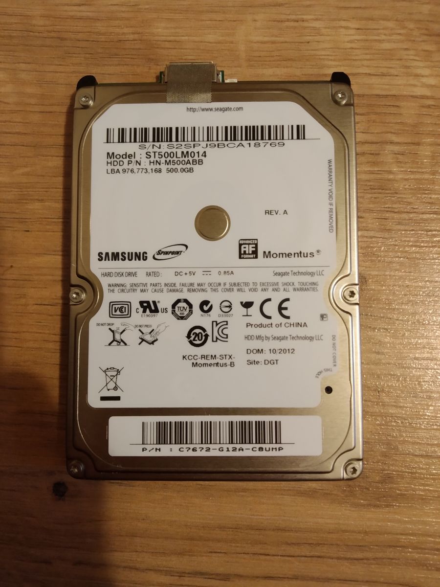

    Masz ten model Link, tylko ver. 500GB
    * model: HX-M500TCB
    - masz na kilku..stu stronach opisany wraz z testami (np.HD-Tune...)
    Podaj z jaką płytą współpracuje?
    __________________
    Masz albo uszkodzony kabel , sam dysk , płytę (kontroler na płycie)
    p.s
    :idea: Wewnątrz tego Samsung M3 jest
    Samsung 2.5” Spinpoint M8 500GB, 5400RPM. It is equipped with an 8Mb cache, which is implemented using the Marvell 88i9322-TF2 controller and a Samsung k4h641638-LCCC memory chip.
    The M3 comes with ver. 2AR10001 firmware

    Dysk zaliczył wstrząs lub upadek. Błędy kalibracji / mechaniki.
    Zalecany skan powierzchni.

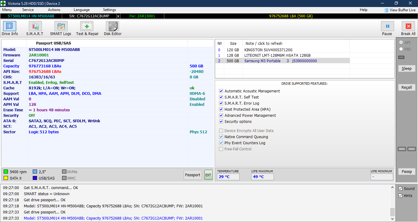

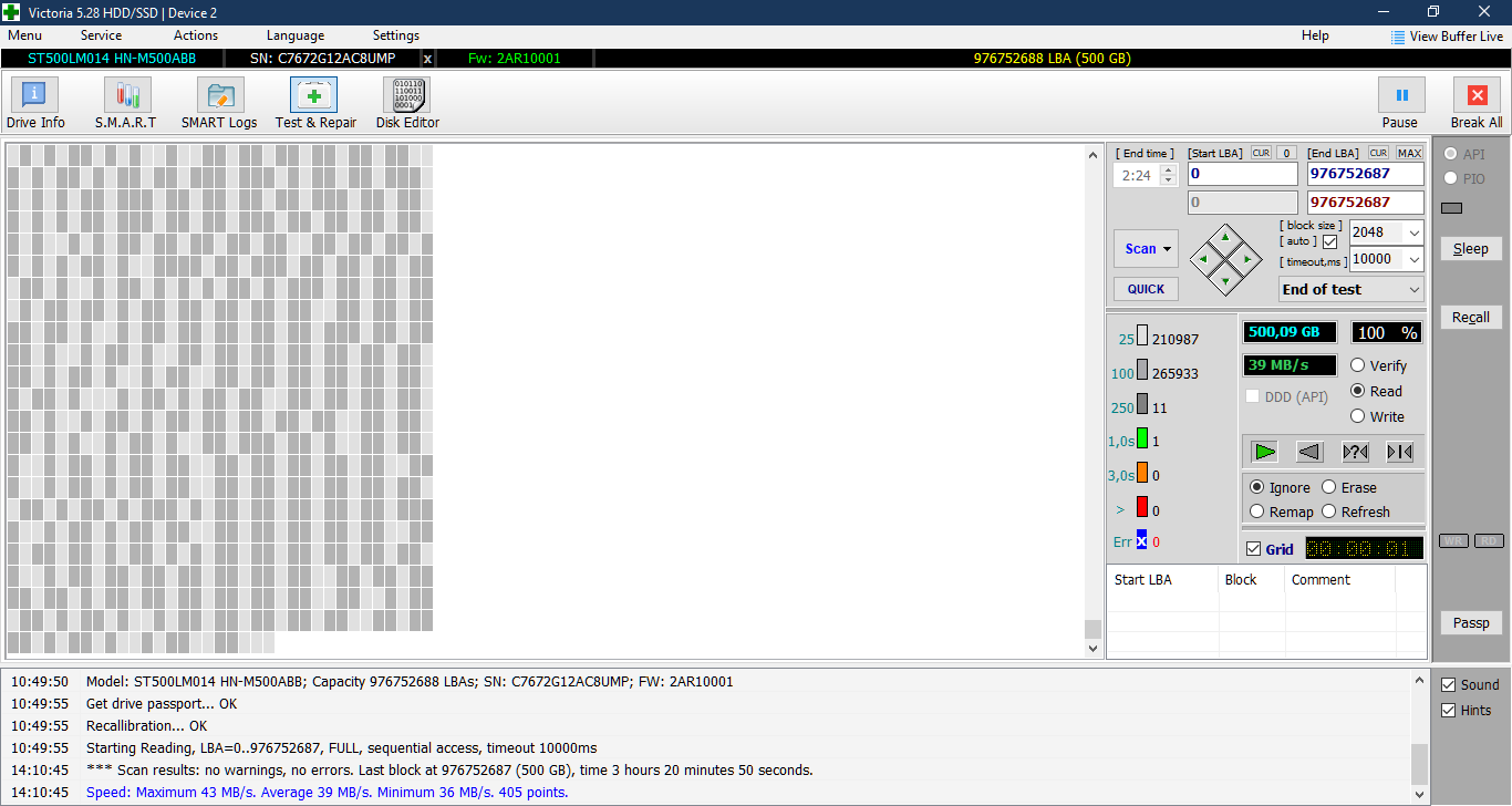

  • #15 18750963
    asffaf
    Posty: 8
    Przesyłam screen z victori. O dziwno w samym dysku chyba nie ma nic niepokojącego ? Samsung M3 portable 500 GB - wolne prędkości dysku

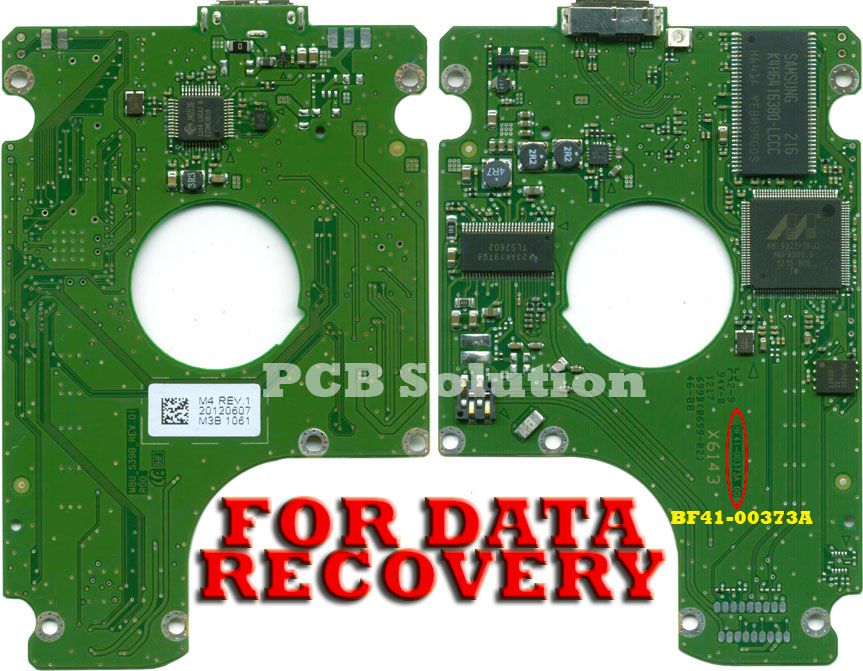

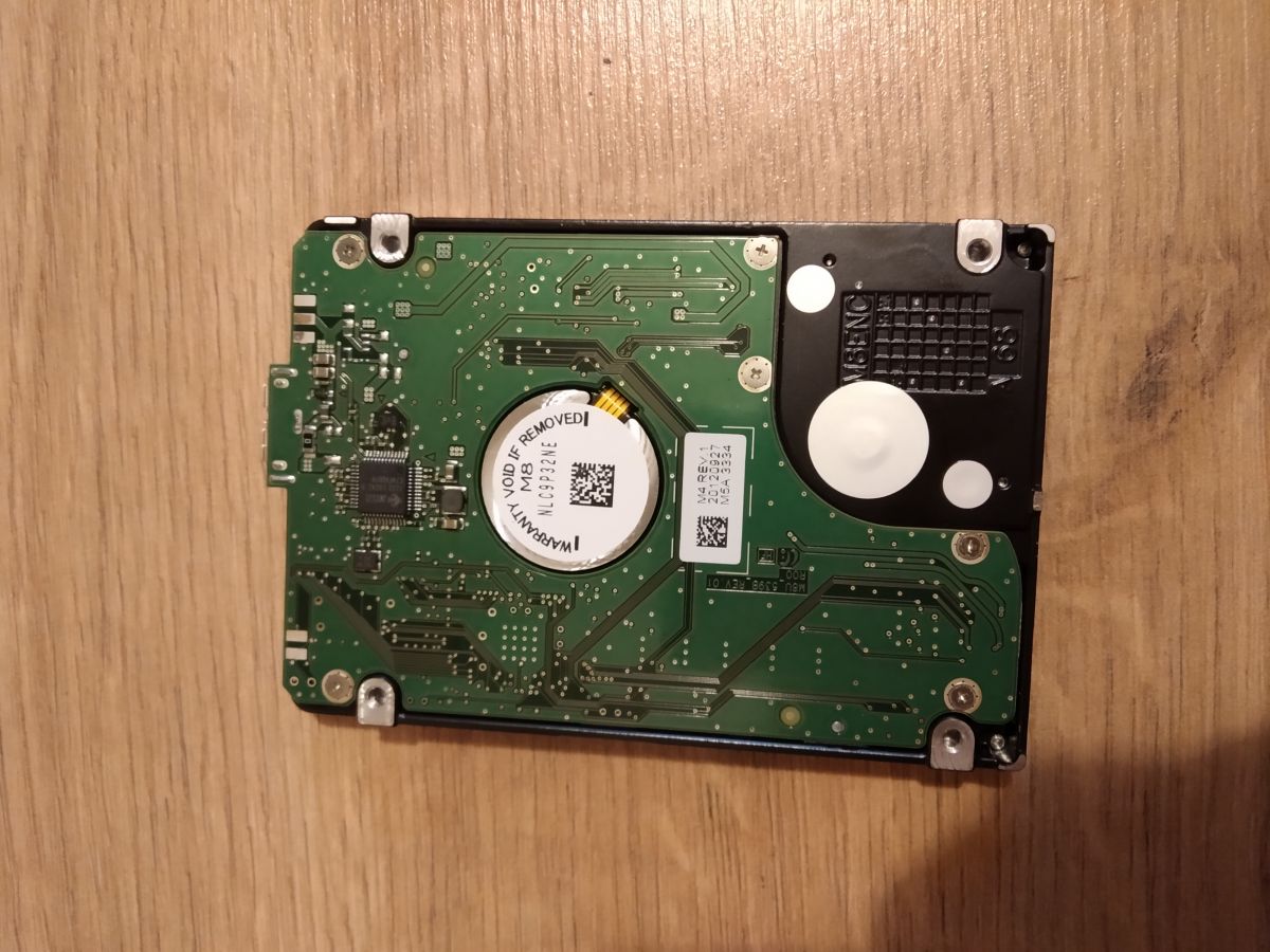

  • #16 18752089
    lisek
    Serwisant RTV
    Posty: 39741
    Pomógł: 6314
    Ocena: 6810
    Jak podłazcasz do laptopa .. to podaj pełną nazwę tego lapka.
    Widzę ,że ... sprzedaja same płyty elektroniki do tego modelu (ok. 40.$)
    - być może jest w nich "coś felernego"
    Samsung 500GB ST500LM014 P/N: HN-M500ABB
    PCB: BF41-00373A ...

  • #18 18752323
    Łukasz_W
    Posty: 5038
    Pomógł: 631
    Ocena: 646
    Elektronika zewnętrzna nie będzie tu miała nic do rzeczy.
    Po prostu twój egzemplarz ma taką a nie inną wydajność i wszystko jest z nim w porządku.
