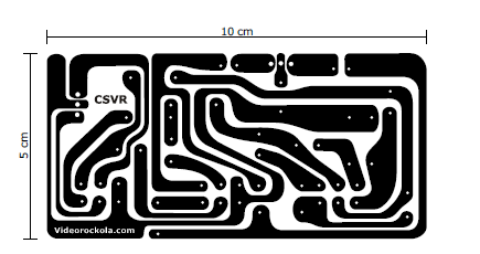

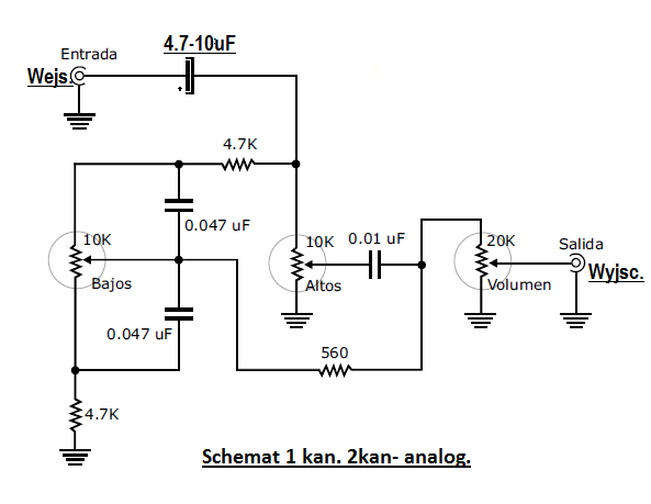

    Potrzebuje prostego schematu urządzenia służącego do regulacji głośności, basów i sopranów.
    Do zestawu creative w warsztacie bez pilota mam podłączone nieregulowanie źródło dźwięku. Chce tylko przed wejściem do wzmacniacza „na kablu” mieć możliwość regulacji parametrów. Proszę o schematy.

    Potrzebny mono czy sterео regulator,pasywny czy aktywny? Pasywny znacznie obniży poziom sygnału, a aktywny kompensuje to obniżenie, lecz wymaga zasilania.

    Myślałem o pasywnym stereo. Nie przeszkadza mi obniżenie sygnału, stracę pewnie max 20% a na full i tak nie będę słuchał.

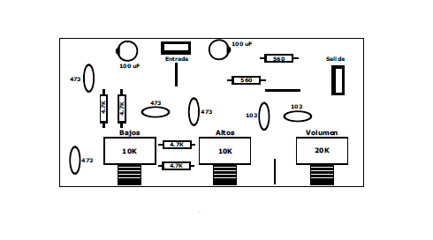

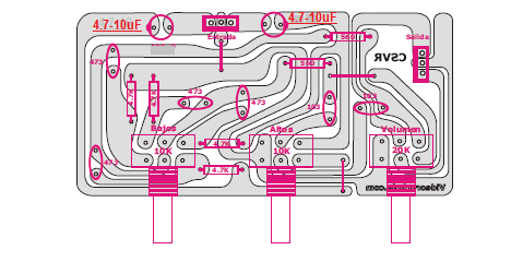

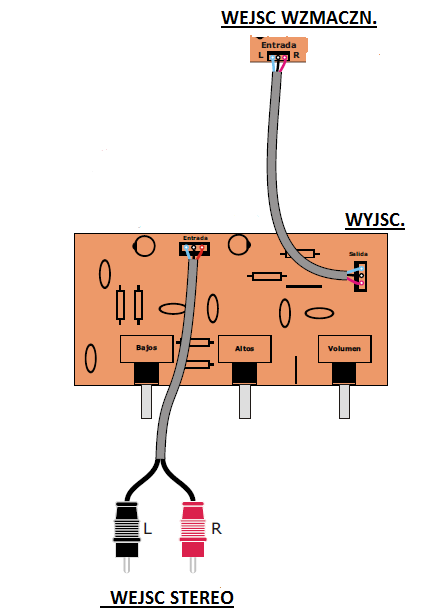

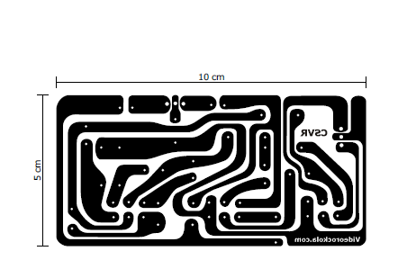

    Regulator tonów i głośności - Schemat budowy układu Regulator tonów i głośności - Schemat budowy układu Regulator tonów i głośności - Schemat budowy układu Regulator tonów i głośności - Schemat budowy układu Regulator tonów i głośności - Schemat budowy układu Regulator tonów i głośności - Schemat budowy układu

    Więcej, pasywny układ regulacji barwy tonu może tylko osłabiać sygnał, żeby wysokie czy niskie tony mogły być "wzmocnione" względem średnich, średnie muszą być stłumione, niezależnie od położenia potencjometrów.

    Na pasywnym korektorze Baxandalla stracisz 90 do 95%.
