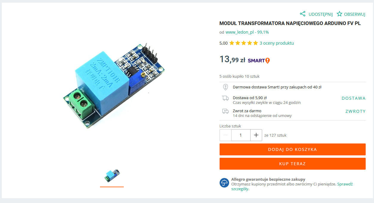

    A tak w ogóle chodzi mi o to żeby zsynchronizować w fazie pewne urządzenie elektroniczne z napięciem sieciowym
    Zależy o jaką informację na stronie wtórnej Ci chodzi. Bo jeśli potrzebujesz tylko określić moment przejścia sinusoidy przez zero, to takie układy powszechnie są stosowne i robione głównie na transoptorach (wygoogluj grafiki hasłem np. "zero cross detection optocoupler"). ż tym że precyzja określenia fazy takim układem może nie być duża (błąd kilku stopni).
    Jeśli jednak po stronie wtórnej potrzebujesz informacji szerszej o sygnale sieciowym, np. napięcie chwilowe, to już z transoptorami sprawa znacząco się komplikuje bo potrzebna jest tzw. optoizolacja analogowa, czyli dość rozbudowany układ.
    Tu już o wiele wygodniejsze jest stosowanie pewnych specjalnych transformatorków (prądowych) gdzie po wtórnej stronie dostaje się mały sygnał, wymagający wzmocnienia ale precyzyjny zarówno fazowo (błąd ułamka stopnia) jak i amplitudowo.
    Można tanio kupić same takie transformatory ale dostępne są też gotowe moduły gdzie jest i transformator, i wzmacniacz.
    Przykładowo coś takiego:
    Czy transformator powoduje przesunięcie fazowe w trafo?
