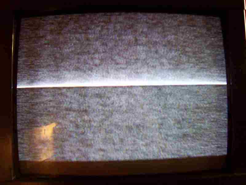

    Witam. Dostałem do naprawy tv jak w tytule z usterką - zobacz załącznik. Był juz on wcześniej przez kogoś naprawiany. Podmieniłem prawie wszystkie kondensatory w pionie i sam układ Tda 1170. Napięcia na układzie i w zasilaczu prawidłowe. Efekt dalej ten sam. Co jeszcze mogę sprawdzić ?
    • Curtis chassis PC04A - co sprawdzić po wymianie kondensatorów i TDA 1170? to.jpg (16.94 KB) Musisz być zalogowany, aby pobrać ten załącznik.

    Witam. Jaki TDA1170 wstawiłeś-powinien być z literką N.

    Wstawiłem z literką S ale czytałem że taki też może być.

    Cz obraz wraca do normy po zwiększeniu nieznacznym napięcia ?
    Wymieniłbym wszystkie elko w pionie .

    Wraz ze wzrostem napiecia linia na środku staje się bardziej wyrazista.

    A 33/160 ? ok?, ale jak prowadzisz serwis, to napewno wiesz

    Sprawdziłem prawie wszystko i nic. Jeszcze jedna informacja to praktycznie zerowa reakcja po przełączaniu przełącznikiem serwisowym - minimalna zmiana położenia jasnej lini , jednak nadal wygląda to tak jak na zdjęciu.
    Oczywiście przełącznik serwisowy jest ok.
    Tv naprawiony dzięki koledze STACHSERWIS.
    Uszkodzonym elementem okazała się być elka 47u 160v , która filtruje B+
    Pozdrawiam i dziękuję.
