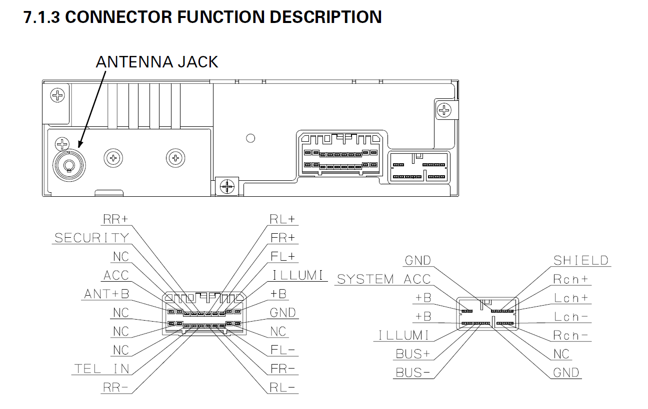

    mam problem z radiem w Hondzie CRV II 2005 r. Pioneer DEH-M6017ZH. Po włączeniu radia i wyszukaniu stacji wyświetla się komunikat "TEL MUTE" i nie odtwarza żadnego dźwięku. Po wyjęciu radia i odłączeniu wtyczki nie ma w niej przewodu odpowiadającego za tę funkcję.
    Radio było oddane do naprawy i działało przez godzinę, ale znowu wyświetlił się ten sam komunikat, następnie po jakimś miesiącu na bardzo krótki okres czasu zaczęło samoistnie znowu działać i przestało. Dlaczego pojawia się ten komunikat i jaka może być tego przyczyna skoro we wtyczce nie ma tego przewodu?
    Poniżej zamieszczam opis pinów radia.

    jasiu2604 napisał:
    Witam skoro było w naprawie to masz rękojmie ,zanieś do naprawy.
    Radio było w naprawie ponad rok temu i z tego powodu, że nie działało nie zostało za nią zapłacone.
