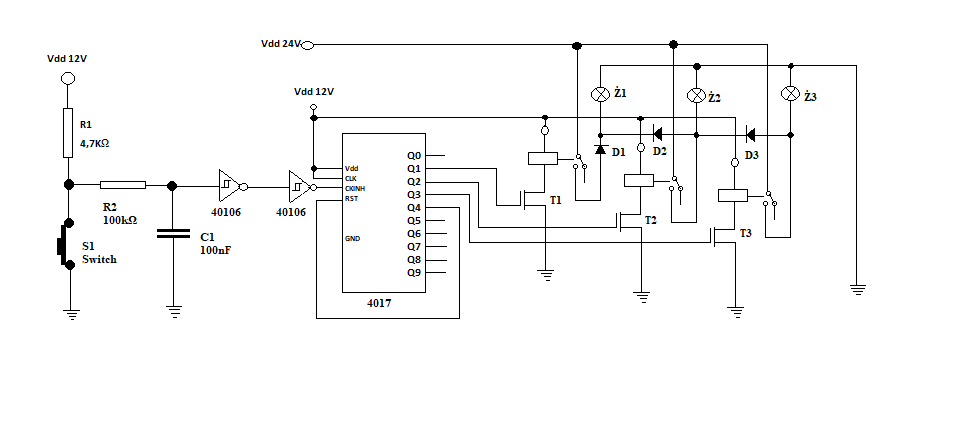

    mam problem ze zbudowaniem następującego układu(tak jak w tytule) żeby podtrzymywał pamięć i był zbudowany tylko na elementach serii 74xx. Zasada działania jest jednak stosunkowo prosta, jedno naciśnięcie przycisku(podanie sygnału) zapala się jedna żarówka, drugie naciśnięcie zapalają się dwie żarówki, trzecie naciśnięcie zapalają się wszystkie 3 żarówki, natomiast po czwartym (ostatnim) naciśnięciu gaśnie wszystko i znowu od nowa. Będę wdzięczny za jakąkolwiek pomoc.

    Zgadza się, generalnie miało to być wykonane w technologii TTL, więc za pierwszym razem zbudowałem dany układ na przekaźniku impulsowym(co okazało się zbyt prostym rozwiązaniem). Za drugim razem użyłem Licznika 4017 w połączeniu z tranzystorami i przekaźnikami (tutaj znowu otrzymałem odpowiedź że układ nie posiada żadnego układu serii 74xx.) Co zresztą nie było na początku wymagane....

    potrzebujesz licznik np., 7490, 7493, czy dwa 7474, na wejscie podajesz impuls z przycisku (po uformowaniu)
    wyjscia licznika do dekodera np. 7442/45 lub prosty dekoder z bramek bo w sumie 2-3stany dekodujesz. wyjscia dekodera steruja przekaznikami czy innymi elementami wykonawczymi.
    Cala sztuka to dekoder ma reagowac na:
    - zarowka 1, gdy stan licznika 1, 2 , 3
    - zarowka 2, gdy stan licznika 2, 3
    - zarowka 3 tylko gdy stan licznika 3
    - stan 0, zadne wyjscie nie aktywne
    - stan licznika 4 resetuje uklad.
    albo prosciej na 1 ukladzie Licznik Johnsona 74164 czy 4017.
