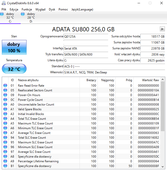

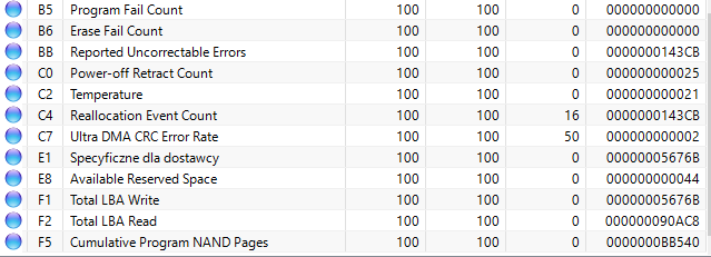

    Witam, mam pytanie odnośnie dysku ssd adata su800, przeskanowałem go za pomocą programu CrystalDisk i otrzymałem raport, pokazuje 100 % sprawności oraz wszystkie oznaczenia są zielone, a wartości równe 100. Lecz wartość RAW relokowanych sektorów jest duża, jak mam rozumieć taki raport ? Ponieważ w moim rozumowaniu są to sprzeczne informacje. Czy jeśli z dyskiem dzieje się coś złego to czy podlegać to będzie pod gwarancję ? Fizycznie dysk jest sprawny.

  • #2 18764782
    Zwierzak_PAH
    Poziom 29  
    Posty: 1107
    Pomógł: 126
    Ocena: 258
    Bo bzdury pokazuje.
    Pobierz ze strony Adata odpowiedni program to zobaczysz prawdziwe parametry.

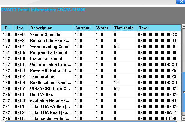

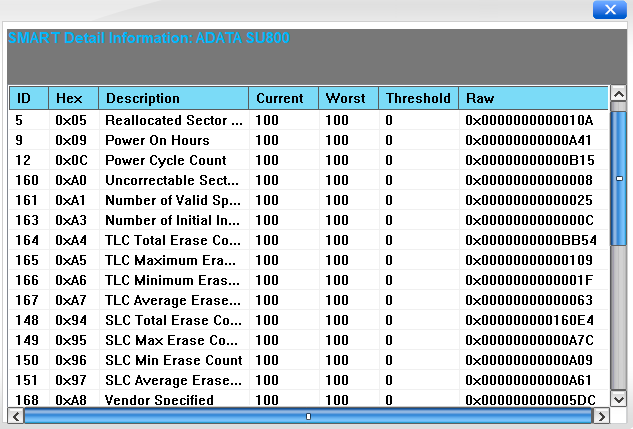

    Pobrałem, sprawdziłem i nie widzę żadnej różnicy. Tak samo pokazuje całkowitą sprawność dysku, a parametry RAW są takie same jak we wcześniejszym programie, załączam screeny.

  • #4 18765130
    Zwierzak_PAH
    Poziom 29  
    Posty: 1107
    Pomógł: 126
    Ocena: 258
    Chodziło tylko o potwierdzenie bo programy nie producentów często bzdury pokazują.
    Dysk jest na ten moment OK ale już 16 razy robił relokowanie sektorów.
    Nie wiem czy to zalicza się do gwarancji bo w sumie po to ma taką funkcję i rezerwowe sektory aby sam się naprawiał.
  • #5 18765134
    Darest6
    Poziom 4  
    Posty: 28
    Ocena: 5
    Jak dobrze wszystko odczytuję z RAW to 266 razy doszło do relokowania sektorów i stąd moje pytanie
  • #6 18765166
    Zwierzak_PAH
    Poziom 29  
    Posty: 1107
    Pomógł: 126
    Ocena: 258
    poz. 5 w wartości raw to ilość uszkodzonych bloków pamięci..
