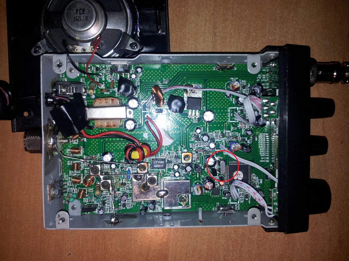

    Mam radio "po przejściach" CB Ultra III CE0678. Czy ktoś z szanownych kolegów ma schematy tego radyjka? Proszę mnie nie odsyłać do Cobry 19 DX IV; to jest całkowicie inna konstrukcja. Przebrnąłem przez internet w poszukiwaniu jakichkolwiek informacji na temat tego radia i nic ciekawego nie znalazłem na ten temat. Omega InVion jest radiem takiej samej konstrukcji, lecz również do tego radia nic ciekawego w internecie nie znalazłem. Proszę o pomoc.
    Proszę o podanie częstotliwości rezonatora kwarcowego, który powinien znajdować się w zaznaczonym miejscu na zdjęciu.

    Brakujący kwarc 10.24 MHz

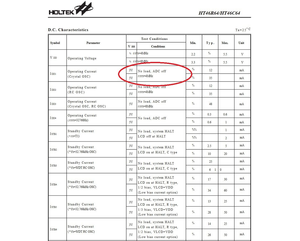

    Podaj symbol procesora, może będzie łatwiej coś doradzić.

    Spokojnie bez nerwów koledzy. Przepraszam kwarc 10.240 MHz wlutowałem bezmyślnie 3 dni temu (efekt, nic się nie zmieniło), po waszych rzeczowych uwagach i konsultacjach z kolegami inżynierami w pracy po powrocie do domu zadziałam i dam znać jakie są efekty. Oscylator 4.5 MHz nawet znalazłem w domowych zbiorach :), a nawet w zanadrzu znalazłem 4 MHz i 4.33.. MHz. Tak że jestem przygotowany do działań bojowych.

    Nie posiadam takiego CB, lecz sądzę, że 4,5 MHz jak najbardziej powinien się nadawać.

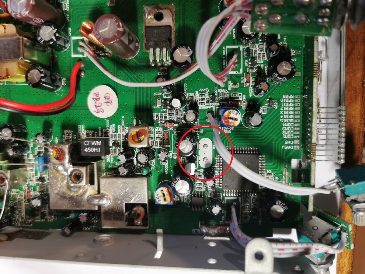

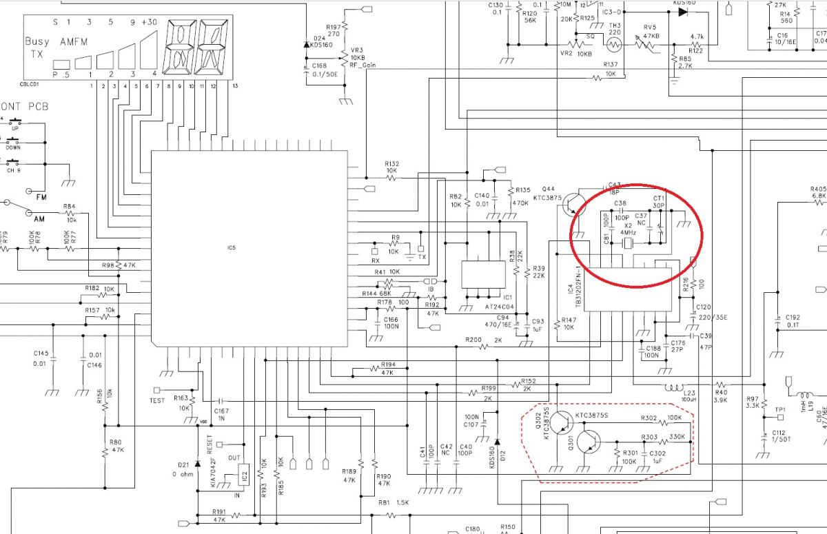

    Prawdopodobnie masz rację. Spojrzałem na schemat Cobry 19DX-IV EU to ponoć klon tego radia i tam faktycznie oscylator X2 ma wartość 4 MHz.
    Wieczorkiem napisze o efektach.
    CB Ultra III CE0678 - częstotliwość rezonatora kwarcowego
    Kwarc 4.500 MHz wlutowany. Efekt jest taki że na końcówkach wyprowadzeń wyświetlacza jest teraz wszędzie 5V, wcześniej było 2,4V. Dotykając wyjścia antenowego i elementów słyszalne są sprzęgi w głośniku. Wyświetlacz niczego nie wyświetla.

    W sumie a podświetlenie działa tego LCD?Bo poza informacjami z procesora ma być jeszcze ta matryca podświetlana, chyba dwupunktowo tym radiu.
    Podświetlenie działa, zgadza się podświetlenie dwu punktowe.
    Jedynie z wyglądu zewnętrznego. Zupełnie inny procesor.
    Jakimi narzędziami pomiarowymi dysponujesz (np; oscyloskop, częstotliwościomierz)?

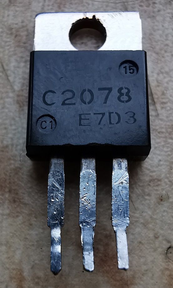

    Poprzedni właściciel sprzedawał radia ponoć działające. Radio po zakupie sprawdziłem okazało się nie działające. Po rozkręceniu ukazał się właśnie taki widok.
    Brak Kwarcu
    Brak mocy na wyjściu z radia (Tranzystor zmierzony przyjmuję że jest sprany).
    Pomału sprawdzam co jeszcze boli tego pacjenta.

    Novile napisał:
    Sprany to on na pewno jest. :)
    A tak poważnie to poprosimy o zdjęcie tego tranzystora w dużej rozdzielczości.
    Oto i on
    Koledzy jak bym chciał posłuchać "DYRDYMAŁÓW" to bym poszedł na "Babskie" forum podyskutować o kwiatkach.
    Proszę o konkretne rzeczowe i twórcze porady.

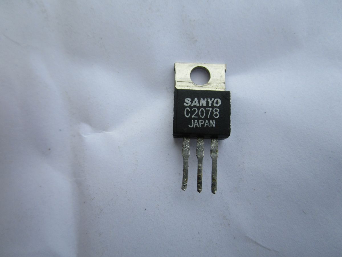

    Novile napisał:
    Roch, uwierz mi na słowo, z tego radia praktycznie niczego nie da się pozyskać poza tranzystorem końcowym i driverem
    Wierzę.
    Mimo to obstaję przy swoim (przyda_się).
    Adam, nawet nie jesteś w stanie sobie wyobrazić, jaką kwotę potrafi zaproponować klient, za byle jaką "oryginalną" gałkę, lub jakiś inną popierdółkę a tym bardziej gdy usługa ma być na tzw. "wczoraj".
