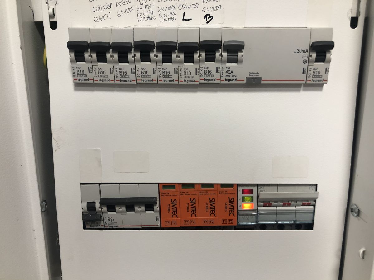

    Od wczoraj mam pewien problem. Dookoła domu mam lampki lLED-owe w opasce z kostki brukowej. Do tej pory nie było żadnego problemu ale ostatnio po około 30 minutach świecenia 17 lampek po 6 W rozłącza mi bezpiecznik 40 A. A ten pod której są podłączone nie B16. Problem tkwi w tym, iż może być gdzieś przerwany kabel i jak popadało to rozłącza przez wilgoć ? Dlaczego lampki LED-owe rozłączają bezpiecznik i czy to wina przerwanego kabla?

    bubu1769 napisał:
    Ten bezpiecznik 40A to wyłącznik różnicowoprądowy i rozłącza ponieważ masz gdzieś uszkodzoną izolacje na przewodzie.
    Od kiedy przewody układamy na zewnątrz? Jakieś nowe standardy czy wypowiadamy się bez wiedzy technicznej? Prąd upływu wskazuje raczej na zalaną - nieszczelną oprawę, zwłaszcza w takim miejscu i środowisku.
    A kto niby miałby Ci przerwać ten kabel? Puściłeś jakąś koparkę na działkę? I jaki ten kabel masz?
    A gdzie jest napisane że izolacja na przewodzie jest uszkodzona na zewnątrz? RDC działa tylko na uszkodzenia na zewnątrz? Może to wcale nie w obwodzie lampek jest uszkodzenie. Autor nie napisał co się ostatnio działo.
    Tak czy siak - wezwać elektryka, znaleźć uszkodzony obwód i miejsce uszkodzenia izolacji, naprawić.
