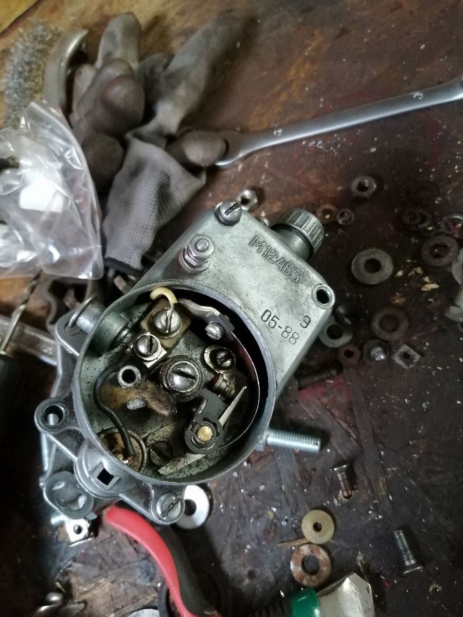

    Witam posiadam traktorek robi 151 z 85r problem jest w tym że był nieudolnie przerabiany i pytanie mam takie czy bez modułu zapłonowego go odpalę prosto z cewek na świece lub jakim modułem mogę go zastąpić a używanego nigdzie na sprzedaż nie znalazłem.

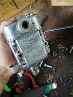

    Odpalanie traktorka Robi 151 z 85r bez modułu zapłonowego Odpalanie traktorka Robi 151 z 85r bez modułu zapłonowego

    Było założone coś takiego prosto z tego wychodziła fajka a zamontowane było u góry na wale nad naciągiem od linki do odpalania, iskra z tego nie idzie więc to zdjąłem i chciałem spróbować odpalić go z oryginalnych cewek lecz nie mam modułu zapłonowego.

    Radzieckiego zewnętrznego iskrownika się nie spodziewałem.
    Przeczyszcz styki przerywacza i sprawdź czy jest iskra.
    Oryginalnie tam jest moduł z motorowerów babetta i da się go prosto zrobić, tylko impulsator musi być sprawny bo inaczej lipa.
    Chodziło mi o ten zapłon z cewkami czy tam też nie było nic przerabiane.
    Jeśli na tym ruskim iskrowniku chodziła maszyna to tylko go naprawić.
    Pierwszy raz coś takiego widzę przy tym silniku.
    Żeby była iskra to musi być napęd z wału a nie widzę tu tej oski co się ją spina z wałem.

    Coś popróbuje dzięki za nakierowanie.
