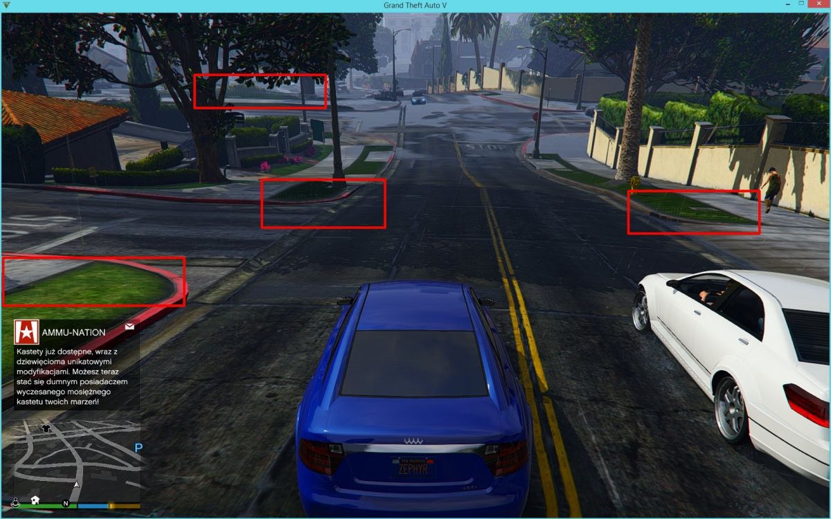

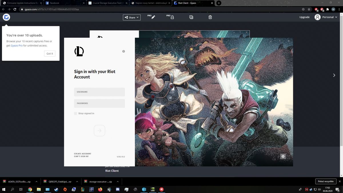

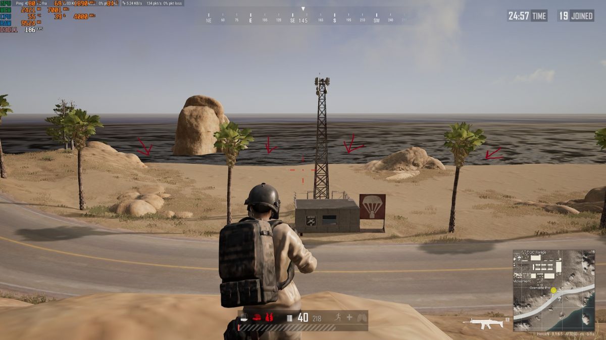

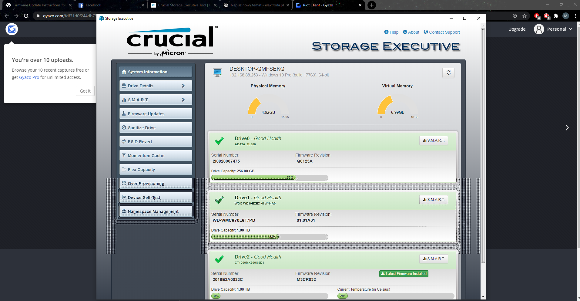

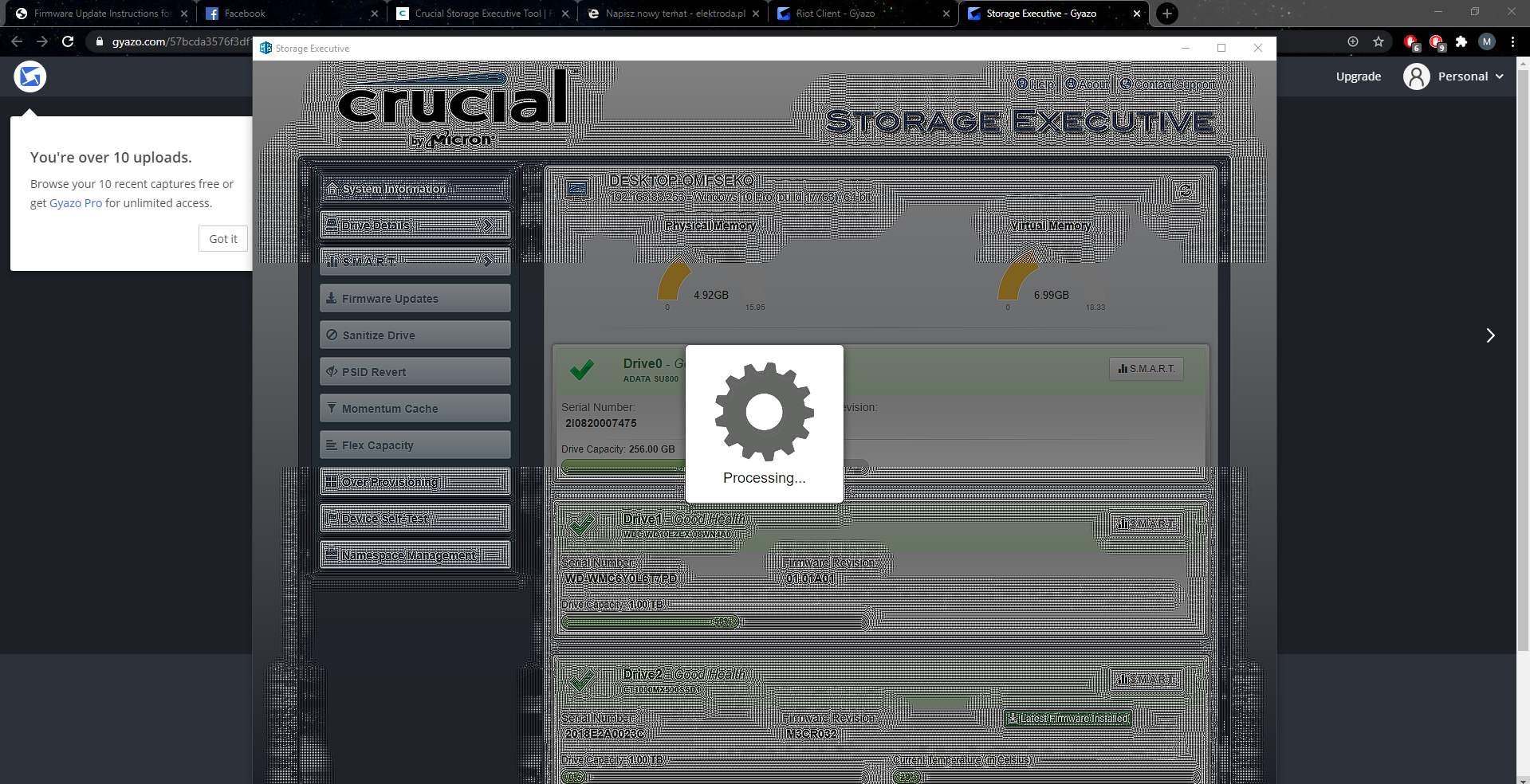

    Witam, od dłuższego czasu mam jeden problem.
    Przy włączeniu niektórych aplikacji mam dziwne artefakty (dotyczą one jedynie aplikacji, poza nimi nic się nie dzieje w chwili gdy dany program jest uruchomiony), otóż program jakby zaczyna śnieżyć, niektóre piksele stają się białe, w załącznikach wszystko widać.
    Dodatkowo mam w grach problem z antyaliasingiem, np. w GTA 5 na trawie pojawiają się dziwne tekstury.
    Proszę o pomoc gdyż jest to uciążliwe.
    Windows 10 64bit
    SSD adata su800
    Geforce RTX 2070 Super
    Ryzen 5 2600
    Ram 16GB Corsair Vengeance 3000MHz
    Są dwa programy w których mam to "śnieżenie": Client League of Legends, program od Cruciala Storage Executive.
    Wszystkie sterowniki mam zaktualizowane, bios aktualizowany z rok temu, ale jak sięgam pamięcią to było to samo.

    Jeżeli chodzi o GTA to już wcześniej takie coś miałem (przy Gtx 1060). Karta jest stosunkowo nowa bo kupiłem ją zaledwie kilka miesięcy temu.
    Tego "śnieżenia" nie mam nigdzie indziej, podczas grania w inne gry, na pulpicie, w wordzie, wszędzie jest w porządku
    Może te aplikacje używają czegoś do renderowania, czego moja karta nie toleruje?

  • #7 18845747
    HerceN
    Poziom 8  
    Posty: 94
    Ocena: 16

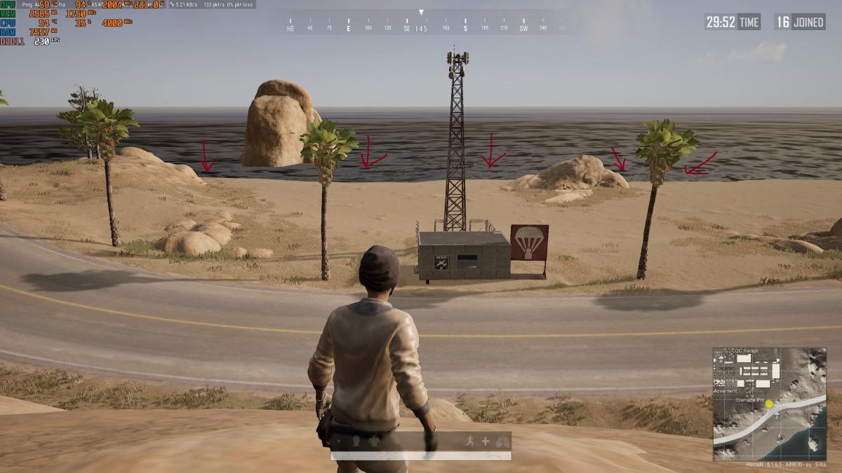

    Udało mi się pozbyć tego śnieżenia w niektórych aplikacjach, pomogło odinstalowanie sterowników programem DDU i ponowne zainstalowanie.
    Lecz problem z tymi dziwnymi teksturami nadal występuje.
    Podpiąłem dzisiaj radeona 5700 xt, przeinstalowałem sterowniki:
    RTX 2070S:
    Dziwne artefakty przy niektórych programach, śnieżenie aplikacji
    5700XT:
    Podpiąłem również RTX'a do drugiego slotu PCIe, również bez zmian.

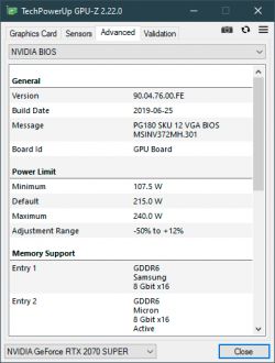

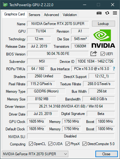

    1. Pełna nazwa tej karty i producent, pls.
    * MSI, Gbyte, ...
    2. Jaka płyta, nazwa?
    * karta jest pod PCI-Express x16 (v3.0)
    np.
    MSI GeForce RTX 2070 SUPER Gaming X Trio
    * seria kart 2070 róznych producentów bazowała na referencyjnym opracowaniu NVIDIA GeForce RTX 2070 FE (1410 (1710 – boost) MHz)
    MSI GeForce RTX 2070 SUPER Gaming (1605(1800 – boost))
    Gigabyte GeForce RTX 2070 SUPER Gaming OC (1605(1815 – boost))
    Spoiler:
    The base frequency of the MSI GeForce RTX 2070 SUPER Gaming x Trio GPU is 1605 MHz, and the forced frequency should be increased to 1800 MHz, which is only 30 MHz higher than specified in the NVIDIA specification for the reference video card model. At the same time, according to monitoring data, in 3D modes, the frequency first increased to 1980 MHz, and then stabilized at 1965 MHz. The maximum GPU voltage of our video card instance was 1.043 V, with a decrease to 0.756 V when switching to 2D mode, when the frequency dropped to 300 MHz.

  • #9 18849221
    HerceN
    Poziom 8  
    Posty: 94
    Ocena: 16
    * MSI, Gbyte, ...
    np.
    Spoiler:
    Dziwne artefakty przy niektórych programach, śnieżenie aplikacji Dziwne artefakty przy niektórych programach, śnieżenie aplikacji

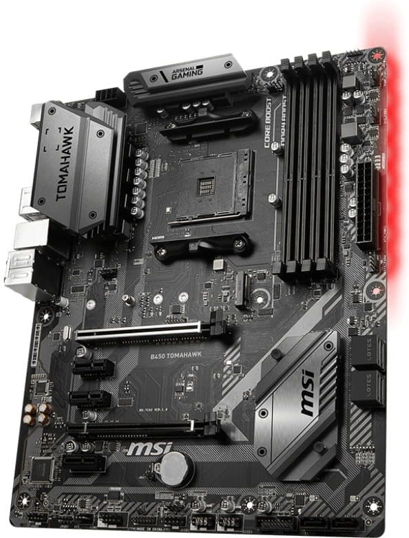

    Już się poprawiam.
    Płyta główna: msi B450 Tomahawk

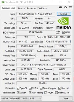

    GPU:
    gpu-z:

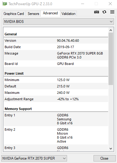

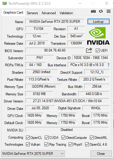

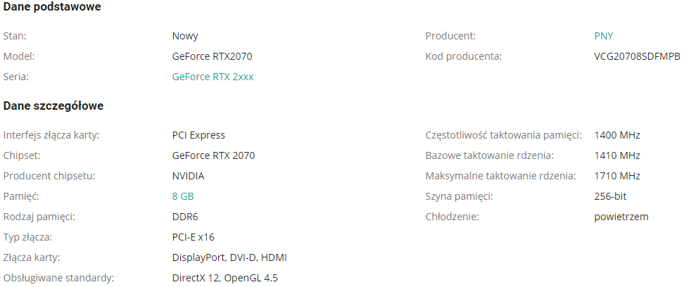

    W innych PCIe masz coś załączone, bowiem
    The specifics of AMD chipsets and processors are such that PCI-Express is implemented only by the CPU itself. In this case, 16 lines of this interface are fed to one connector, and another 4 lines are connected to the M. 2 connector. As is now customary, a metal casing protects the video card connector.
    The second" full-fledged " PCI-Express connector is already connected to the chipset and can work with a maximum of 4 lines of the interface version 2.0. there Are 3 more PCI-Express x1 connectors.
    Keep in mind that when connecting any devices to PCI_E2 or PCI_E3 connectors (those that are located between large PCI-E), the second PCI-Express x16 will only use 2 lines of this bus.
    If you use a processor with a built-in Radeon Vega video card, the main PCI-Express connector will only receive 8 lines.
    ID podane na gpu-z ( Id: 196E 1344) to mowa o karcie
    Device Id: 10DE 1E84
    Subsystem Id: 196E 1344
    PNY RTX 2070 Super 8 GB Link
    1x HDMI / 3x DisplayPort
