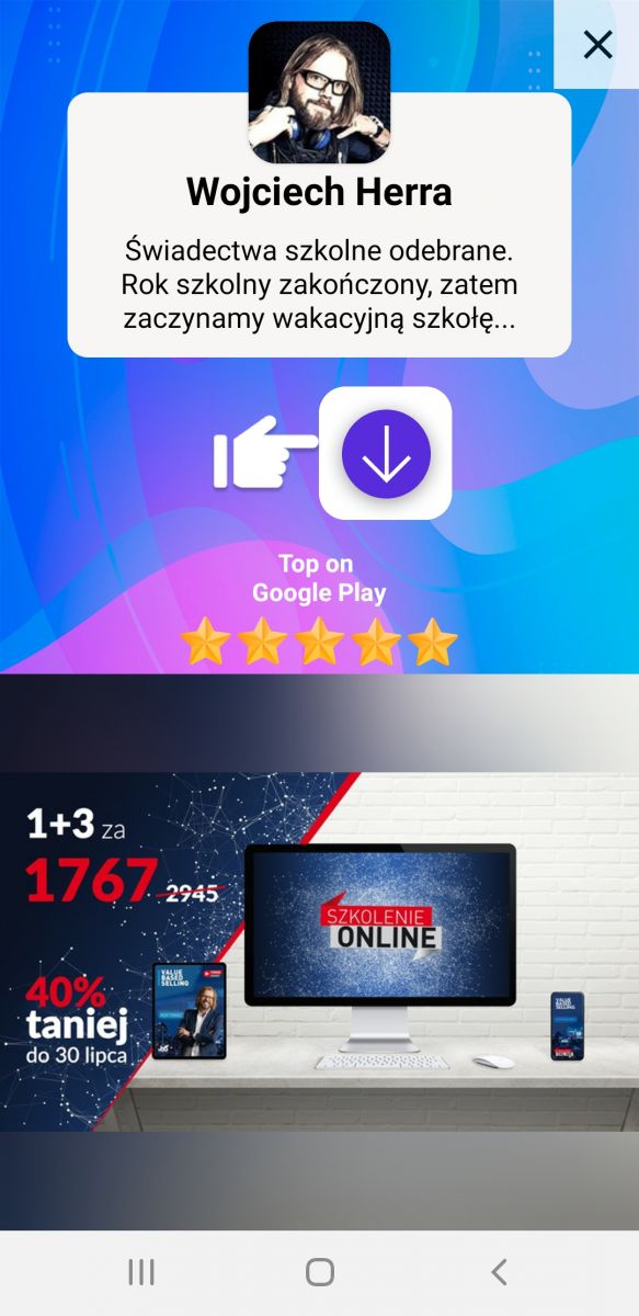

    Słuchajcie jest sprawa. Wstaję rano. Odłączam telefon od ładowarki, wyłączam wzorkiem blokadę ekranu i moim oczom ukazuje się taka pełnoekranowa reklama. W dniu też potrafi takie coś wyskoczyć. Telefon Samsung Galaxy S9. Podejrzewam, że to coś SAMSUNG kombinuje. Nie instalowaniem żadnych nowych aplikacji... Wiecie jak się tego pozbyć?

    Samsung nic nie kombinuje. Ktoras z zainstalowanych aplikacji "generuje" taki syf. Skoro dzieje sie to po odblokowaniu ekranu to najczesciej sa to jakies dodatkowe aplikacje do blokady ekran badz jakis soft do optymalizacji czy oszczedzania baterii.
    Sprawdz dokladnie liste zainstalowanych aplikacji i pozbadz sie niepotrzebnych az trafisz na wlasciwa.

    STAMiNA napisał:
    Teraz przed chwilą odinstalowałem apkę Orlenu VITAY i będę obserwował.
    Mamy winowajce. Jest nią apka Orlenu VITAY.
    https://play.google.com/store/apps/details?id=pl.orlen.vitay&hl=pl
    Najzabawniejsze, że zainstalowałem ją kilka miesięcy temu i nie było żadnych problemów. Reklamy pojawiły się pewnie po jakiejś aktualizacji.

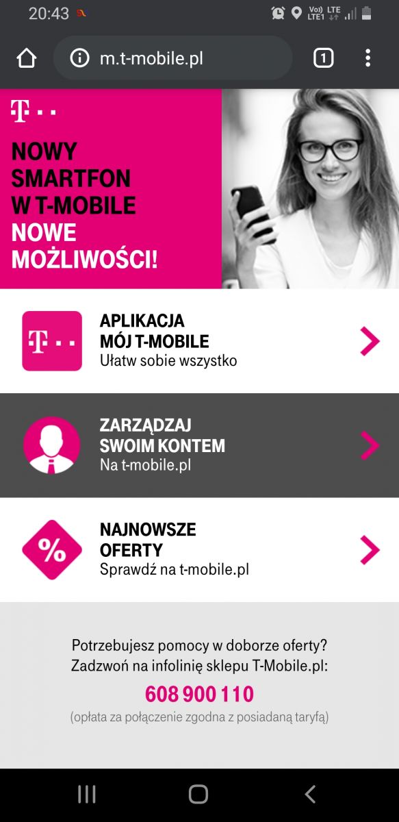

    Słuchajcie.
    Coś siedzi mi w telefonie. Coś poważnego.
    Po odblokowaniu blokady ekranu niemal cały czas pojawia mi się taka podpucha reklama w Chrome:
    Samsung Galaxy S9/SM-G960F - Po odblokowaniu smartfona widać pełnoekranową rekla

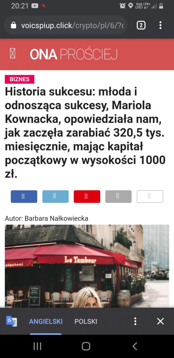

    Czasami to coś wrzuca mi taki syfek:
    Przywrócenie ustawień fabrycznych rozważam jako ostateczność. Żadne antywiry DARMOWE czy nawet płatny Nroton! nic nie wykrywają.
    Ręce mi opadają

    Twój telefon pochodzi pewnie od T-Mobile, bądź przez przypadek została strona T-Mobile jako strona główna. Możesz ją zmienić z poziomu ustawień przeglądarki Chrome. Możesz też wyczyścić dane przegladarki.
  • #11 18873125
    STAMiNA
    Posty: 157
    Pomógł: 2
    Ocena: 5
    Przerabiałem to.
    Kolego zmieniałem stronę startową z poziomu przeglądarki i nic. To cuś permanentnie wczytuję tą "fejkową" stroną z błędnym numerem T-Mobile z uporem maniaka.

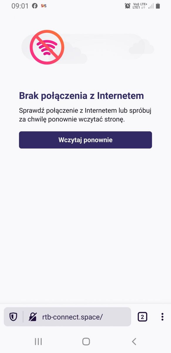

    Zainstalowałem Fireofxa, który nie pozwolił uruchomić niechcianej strony dzięki czemu uzyskałem szczegóły co do adresu https://rtb-connect.space
    https://stackoverflow.com/questions/63330130/...ndroid-application-created-this-chrome-ad-tab
    https://support.google.com/chrome/thread/64910392?hl=en
    Odinstalowałem "Bluetooth Auto Connect" i? ...pomogło.
    Od kilkunastu godzin nie mam przekierowań.
