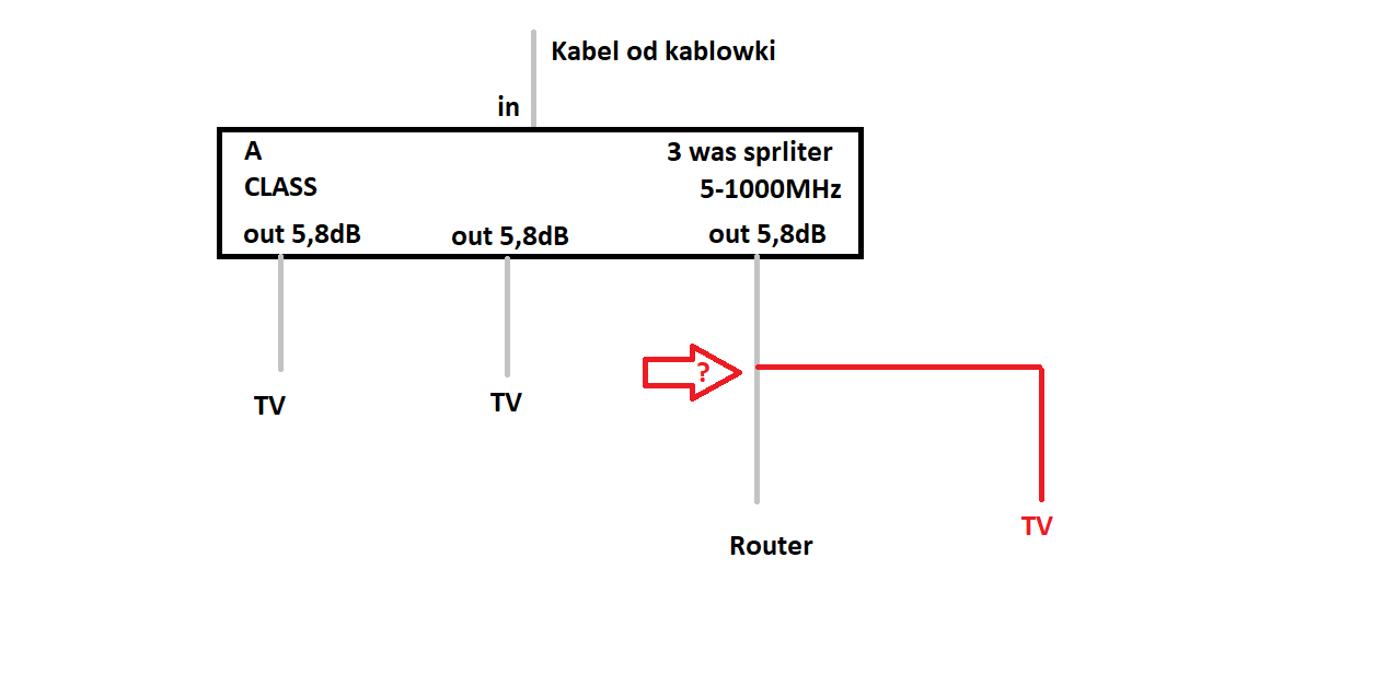

#1 18803077 06 Lip 2020 19:22 prosiak22 prosiak22 Poziom 22 Posty: 737 Pomógł: 15 Ocena: 128 Autor tematu Post #1 18803077 06 Lip 2020 19:22 Witam Mam taką instalację. Na czerwono jest jest to co chciałbym osiągnąć. Czyli na obecnym kablu poprowadzonym do routera, mieć i router i telewizję. Czy da się to rozdzielić , jeśli tak, to czym ? Z góry dziękuję.
#2 18803094 06 Lip 2020 19:27 Konto nie istnieje Konto nie istnieje Poziom 1 Post #2 18803094 06 Lip 2020 19:27 prosiak22 napisał: [...]Czy da się to rozdzielić , jeśli tak, to czym ?Kolejnym splitterem, tym razem 2-way wystarczy. Szukaj takiego z jak najmniejszym tłumieniem. Lepiej byłoby wymienić istniejący splitter na inny, o większej ilości wyjść.

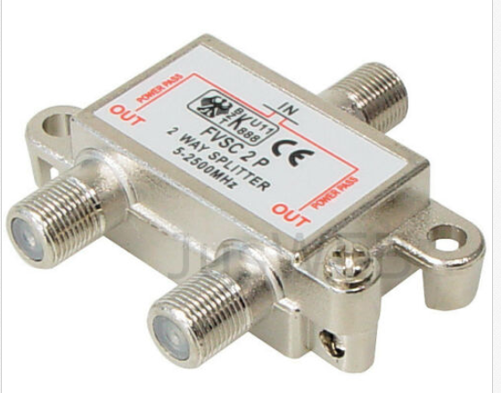

#3 18803137 06 Lip 2020 19:46 prosiak22 prosiak22 Poziom 22 Posty: 737 Pomógł: 15 Ocena: 128 Autor tematu Pomocny post? (+1) Post #3 18803137 06 Lip 2020 19:46 Super dzięki. Problem jest tego typu, że rozgałęźnik jest za daleko i trzeba by było ponad 15 metrów kabla puszczać i łatwiej jest rozdzielić przy routerze. Mniejsze tłumienie idzie w górę czy w dół ? np -5db czy -10dB ? A czy takie spliter może być ?
Pomocny post #4 18803279 06 Lip 2020 20:41 clubber84 clubber84 Poziom 38 Posty: 5006 Pomógł: 434 Ocena: 1669 Pomocny post? (+1) Pomocny post Post #4 18803279 06 Lip 2020 20:41 Proponuję ze swojej strony rozdzielacz multimedialny GMF 350, nie żadne rozdzielacze TV/TV, jak z postu wyżej.
Pomocny post #5 18803870 07 Lip 2020 06:36 Konto nie istnieje Konto nie istnieje Poziom 1 Pomocny post Post #5 18803870 07 Lip 2020 06:36 prosiak22 napisał: [...]A czy takie spliter może być ? Może być.
