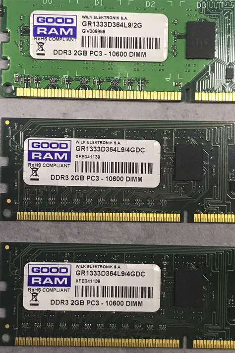

Why does a GA-H61M-S1 (rev. 2.1) PC boot only with one 2 GB DDR3-1333 module and endlessly restart when a second module is installed, and what should I do about it?

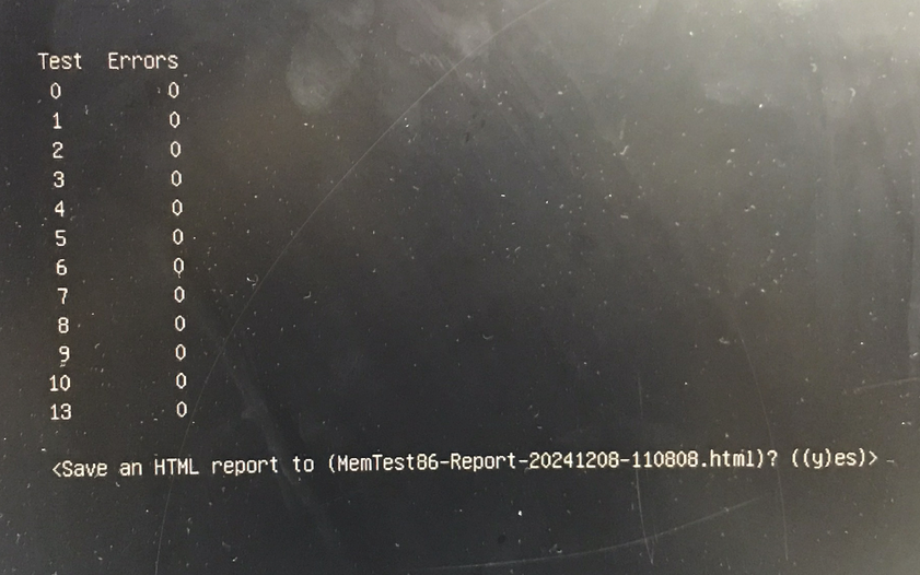

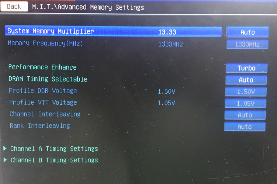

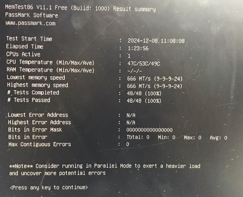

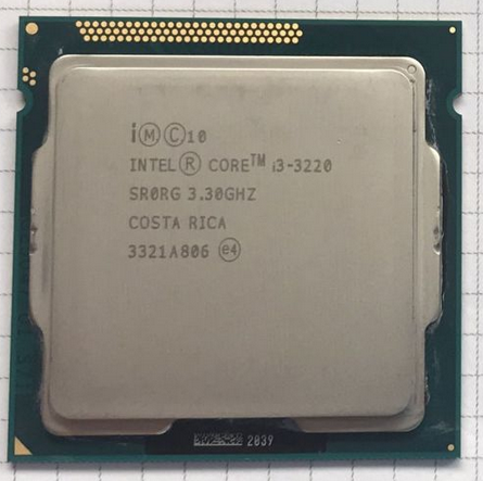

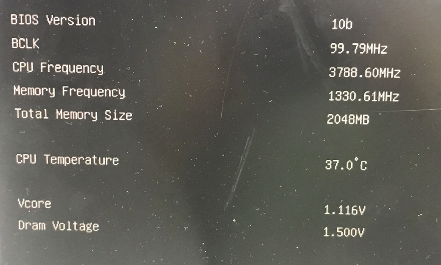

Najpewniej to nie kwestia samej pojemności RAM, tylko niekompatybilności płyty GA-H61M-S1 z tymi modułami albo problemu z obsługą dual channel / kontrolerem pamięci; pojedyncze kości działają, a po dołożeniu drugiej komputer wpada w pętlę restartów [#21345891][#21347260] Warto było jeszcze potwierdzić sprawność pamięci testem MemTest86 z bootowalnego pendrive’a i ewentualnie sprawdzić procesor w innej płycie, bo kontroler pamięci jest w CPU [#21345908][#21347260] Aktualizacja BIOS-u do wersji 10b raczej nie dawała dużych szans na poprawę [#21348576] W praktyce rozwiązaniem okazała się wymiana płyty: po założeniu MSI B75MA-P45 S komputer wystartował od razu z tymi pamięciami i Windows 10 działa poprawnie [#21349766][#21358403]

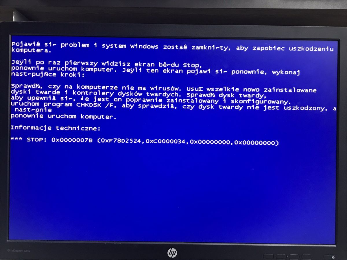

✨ Użytkownik zgłosił problem z komputerem, który nie uruchamia się z dwiema kośćmi RAM GoodRam 2x2GB 1333MHz na płycie głównej GA-H61M-S1 (rev. 2.1) z procesorem Intel Core i5-3570. Komputer działał poprawnie z jedną kością RAM, ale przy dodaniu drugiej występowały ciągłe restarty. Użytkownik sprawdził kompatybilność pamięci, jednak brakowało na liście pamięci GoodRam. Po testach w innych komputerach, okazało się, że pamięci działają, co sugerowało problem z płytą główną. Użytkownik zdecydował się na zakup nowej płyty MSI B75MA-P45 S, która działa poprawnie z pamięciami. Podczas instalacji Windows XP na nowej płycie wystąpiły problemy z brakiem sterowników SATA, co zostało rozwiązane przez użycie zintegrowanych sterowników.
