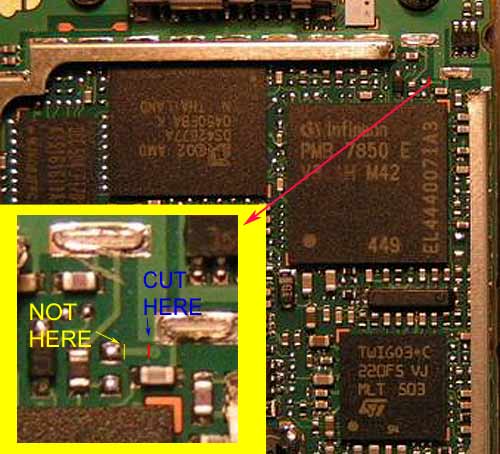

  • #19 1889358
    kubakuba77
    Poziom 19  
    Posty: 440
    Pomógł: 37
    Ocena: 3
    @zeezoo Lock standardowo po cienciu, jesli sst to tylko unlock (lepiej wczesniej backup eepromu), jeśli freja to o ile się nie myle to robi sie jako m55.
    Bardzo wazne jest ciencie a raczej zdrapanie ściezki, musi być delikatnie i po prawej stronie inaczej aparat nie bedzie widział karty sim.
    Wypróbowana opcja to miernik z testem na zwarcie (jeden przewod do pina 6 sim a drugi do igły i drapać ścieżke - i ostroznie zeby sie nie dodrapać do ściezki na niższej warstwie)
    poniżej prawidłowe TP
    • Siemens CF62 – gdzie znaleźć oryginalne lub alternatywne oprogramowanie po simlocku? cf62_ok_TP.jpg (37.84 KB) Musisz być zalogowany, aby pobrać ten załącznik.
    #20 1889479
    pawel
    Spec od GSM
    Posty: 3337
    Pomógł: 451
    Ocena: 40
    racja, trzeba uwazac bardzo z cieciem w cf62, w przeciwnym razie bedzie problem z sim readerem...
    kubakuba77 ma racje - we freia (np. 15) wybieramy do simlocka z CF62 model M55...
