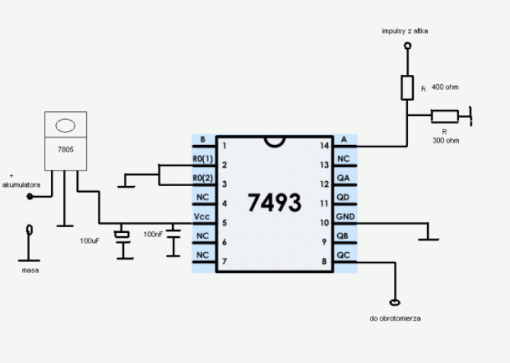

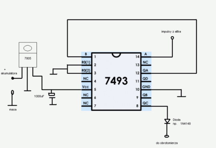

    Zlecę wykonanie układu dzielnika impulsów na podstawie schematów. Potrzebuję dwóch układów.
    Mają za zadanie ograniczać impulsy z alternatora do obrotomierza. Nie posiadam żadnych elementów.
    [Zlecę] Wykonanie układu dzielnika impulsów według schematu [Zlecę] Wykonanie układu dzielnika impulsów według schematu

    7493 to są raczej dzielniki/liczniki niż ograniczniki.
    Wypadałoby podać orientacyjny budżet tego zlecenia.

    Jeśli to do samochodu przydały by sie zabezpieczenia przeciwprzepięciowe i dobra filtracja zasilania
