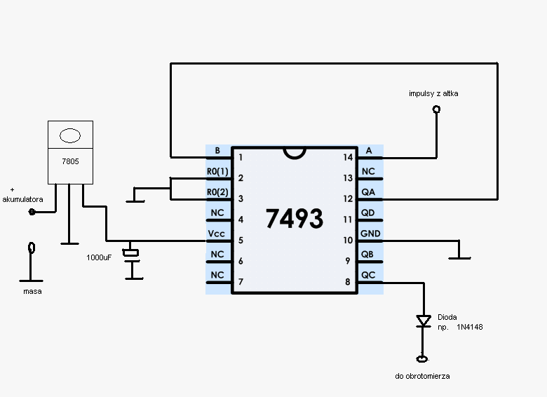

    Witam serdecznie. Potrzebuje podlaczyc obrotomierz pod silnik diesla. Wyprowadzilem juz przewod z alternatora ktory podaje 12 impulsow a potrzebuje 4 impulsy. Ponadto chcialbym aby caly uklad chodzil pod instalacja 12V. Zmontowalem juz pewien uklad zaczerpniety z innego forum ale nie do konca dzialal. Schemat ukladu zamieszczam ponizej. Uklad cos nie dzialal chyba przez zastosowany tam stabilizator napiecia 5V, przypuszczam ze taki zostal zastosowany bo uklad 7493 jest zasilany wlasnie 5V, ale czy stabilizator 7805 zmniejsza napiecie z 12V na 5V? Tu mi wlasnie cos nie gra. Bo jak podlaczylem uklad bez stabilizatora, obrotomierz dzialal przez chwile dopoki nie spalil sie uklad 7493. Zastosowany tam kondesator ma za zadanie wyeliminowanie falszywego wzrostu obrotów. Acha jeszcze jedno co zauwazylem to to ze caly schemat dzieli 8 impulsow na 4 a przecierz z alternatora wychodzi 12.
    Potrzebuje aby ktos zerknal na to wszystko fachowym okiem i przerobil mi ten uklad aby dzialal prawidlowo pod instalacja 12V i zeby na wyjsciu ukladu pojawili sie 4 impulsy.
    Z gory slicznie dziekuje.

    7805 to stabilizator +5v. 7493 to układ z serii TTL gdzie dopuszczalne nap. pracy +5v więc po podłączeniu do 12v musiało się skończyć wystrzałem. Ty z 12 chcesz uzyskać 4 impulsy więc trzeba dzielić przez 3. Zastosował bym 7490 który tego dokona w odpowiedniej aplikacji z tym że po drodze do obrotomierza zastosuj tranzystor który podniesie sygnał 5v na poziom 12v. Na wejściu układu wstawił bym rezystor w szereg 10k i równolegle diodkę zenera 5v. Możesz też zastosować układ cmos z serii CD40XX które pracują do 15v.

    Czyli rozumiem ze stabilizator 7805 zmienia napiecie 12V na 5V ?
    I wsumie z tym tranzystorkiem mozesz miec racje. Bo po podlaczeniu ukladu wskazowka obrotomierza nawet nie drgnela bo pewnie potrzebowala 12V a z ukladu wychodzilo tylko 5V. Wlasnie potrzebuje aby to wszystko ladnie dzialalo pod 12V. Czekam na jakis schemacik lub cos.

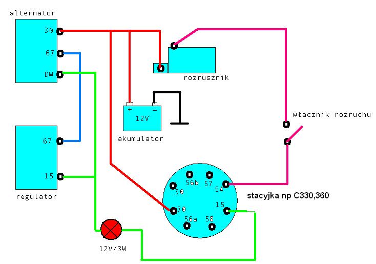

    mam schemat do podłączenia alternatora w c 330 jest on dobry proszę o pomoc.

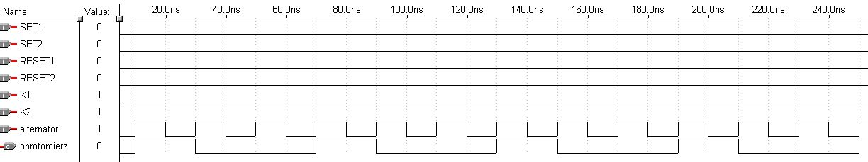

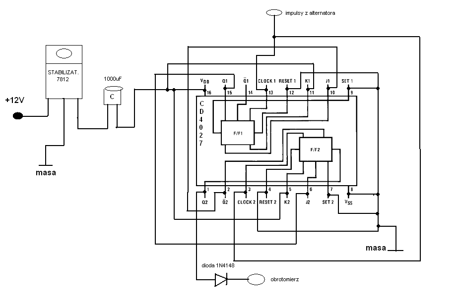

    Witam ponownie. Dzis troche pokombinowalem i juz cos mam. Tak myslalem i myslalem i wymyslilem ze skoro potrzebuje z 12 impulsow zrobic 4 to nic innego jak zaprojektowac jakis licznik modulo 3. Najlepiej jest to zrobic za pomoca dwoch przerzutnikow JK. Wiec zaczalem szukac ukladu ktory mialby w sobie 2 przerzutniki JK i zeby pracowal pod 12V. Znalazlem idealny ukladzik CD4027 ktory to ma w sobie dokladnie 2 przerzutniki JK. W programie Altera Max Plus przetestowalem uklad i wyszlo z 12 impulsow na wejsciu, 4 impulsy na wyjsciu. Juz sklecilem sobie schemacik ukladu i jutro bede testowal.
    W zalaczniku przesylam screena przebiegow czasowych oraz schemat ukladu.
    Czekam na Wasze opinie.
    Oczywiscie jak wszystko podlacze dam znac co do wynikow testow.
    PRZEBIEGI:

    SCHEMAT:
    Potrzebny schemat dzielnika impulsów z 12 na 4 pod 12V.

    Jeżeli zastosujesz CD4027 który może pracować w zakresie od 3 do 15 v to wyrzuć ten stabilizator ale kondensator zostaw. Możesz to zasilać z instalacji 12v. Będziesz miał przez to przebieg sterujący obrotomierzem na poziomie 12v.

    Stabilizatorem chcialem tylko ograniczyc napiecie tylko do 12V, zobaczymy jak to bedzie dzialac ze stabilizatorem, wrazie czego zawsze mozna go odlutwac.
    Dziekuje Ci "binis" za pomoc, to Ty naprowadziles mnie na odpowiedni uklad.
    Zaraz lece to wszystko podpiac w aucie i pochwale sie wynikami.
