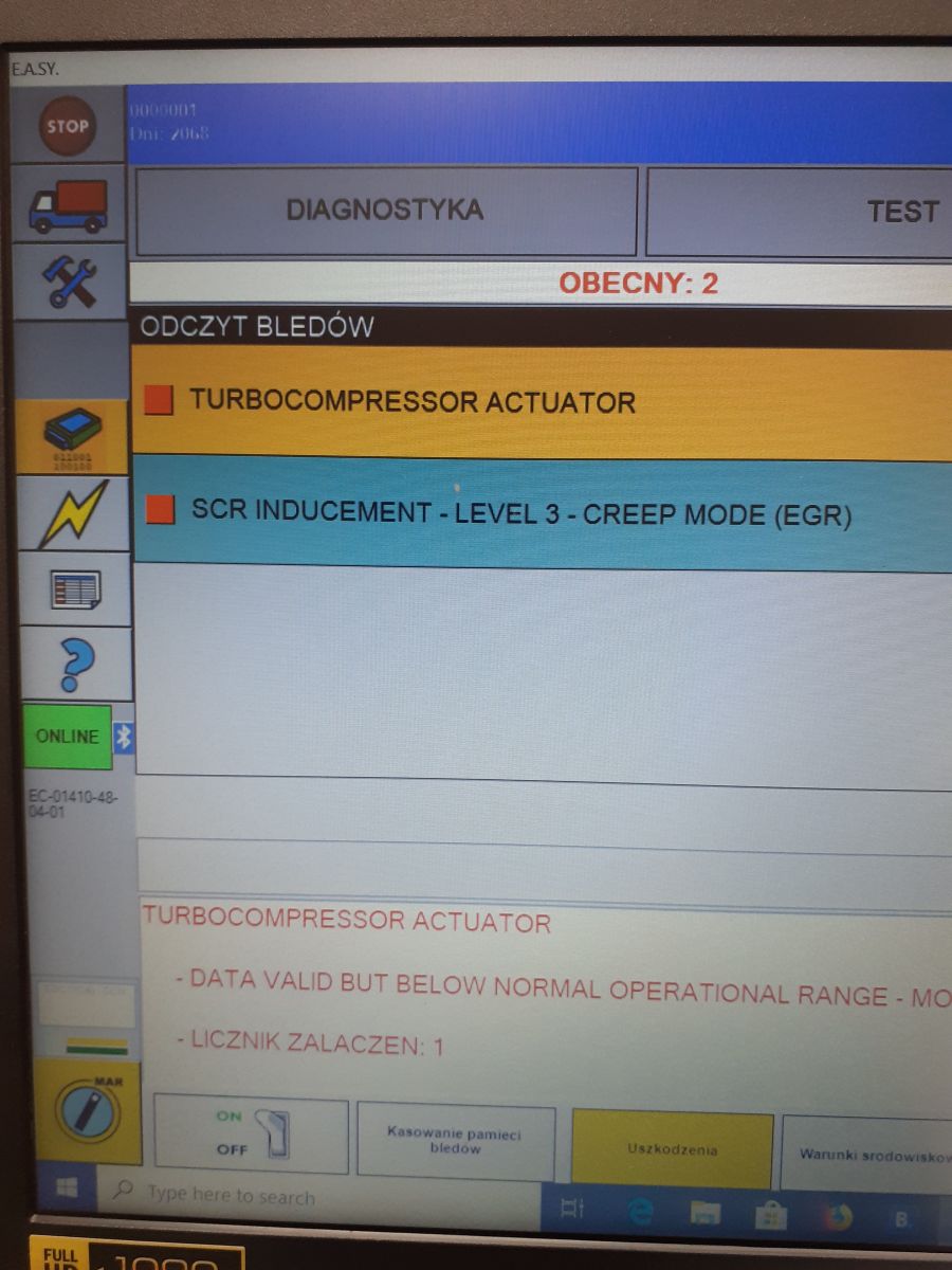

    Mam w Ivecu problem z Egr, zaowr oczywiście nowy ori. przewody sprawdzone test turbo przechodzi A błędy nadal aktywne. Może przez coś innego jest to spowodowane?
    Wrzucę fotkę z błędami
    Iveco Daily 2014 Euro 6 - błędy EGR mimo wymiany i testów

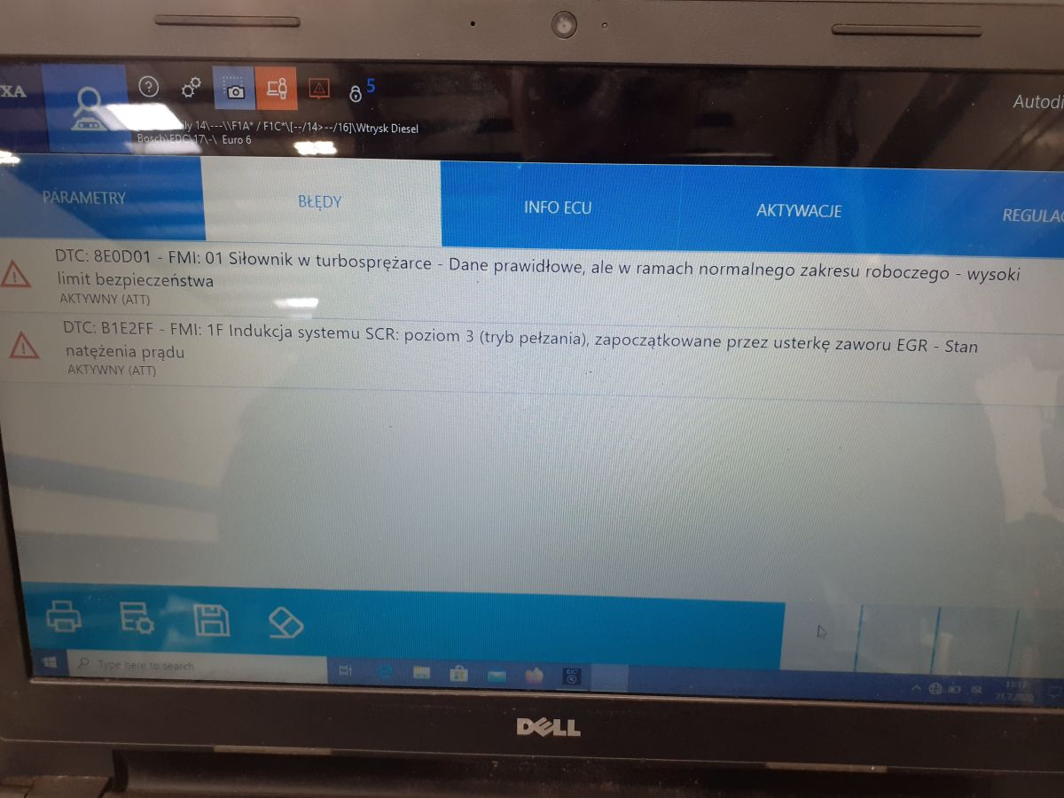

    Podłącz jakiegoś delphik-a .Mam też texe stary multiplexer aktualny soft i niestety lipa i to wielka.
    Nie sugeruj się tymi opisami błędów .

    Kolego samochód był podłączony do E.a.sy i mam te same błędy.

    Uważam że to nie są poprawne kody błędów , bo są hex.
    Wydaje mi się że do diagnostyki wybierasz zły pojazd.

    Uważasz że oryginalny komp też źle czyta błędy?

    #6 18831503
    Under_Pressure
    Posty: 525
    Pomógł: 57
    Ocena: 351
    Musisz dobrze sprawdzić aktywator turbiny.

    Jeszcze raz piszę Ci, że odczytane kody są
    hexadecymalne, a powinny być decymalne!
    Spowodowane jest to nieprawidłowym wyborem
    pojazdu do diagnostyki który jest wyposażony w inny
    sterownik silnika.
    Tester diag. odczytuje niewłaściwe komórki z pamięci, a sterownik nie pozwoli ich zawartości usunąć, dlatego
    żekome usterki nie dają się usunąć ani na chwilę.

    SajMobJob
    Poziom 4  
    Posty: 132
    Pomógł: 2
    Ocena: 46
    Wymiana akutatora turbiny rozwiązała problem.
