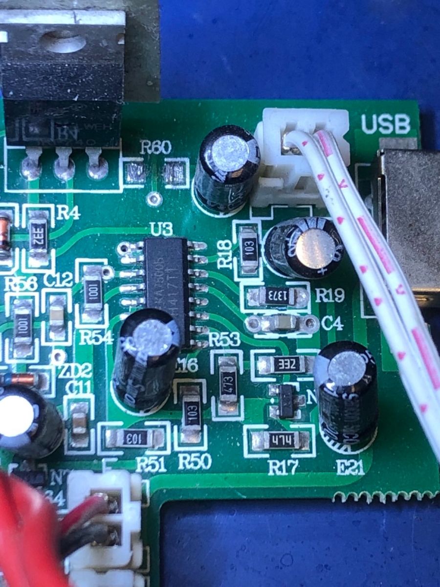

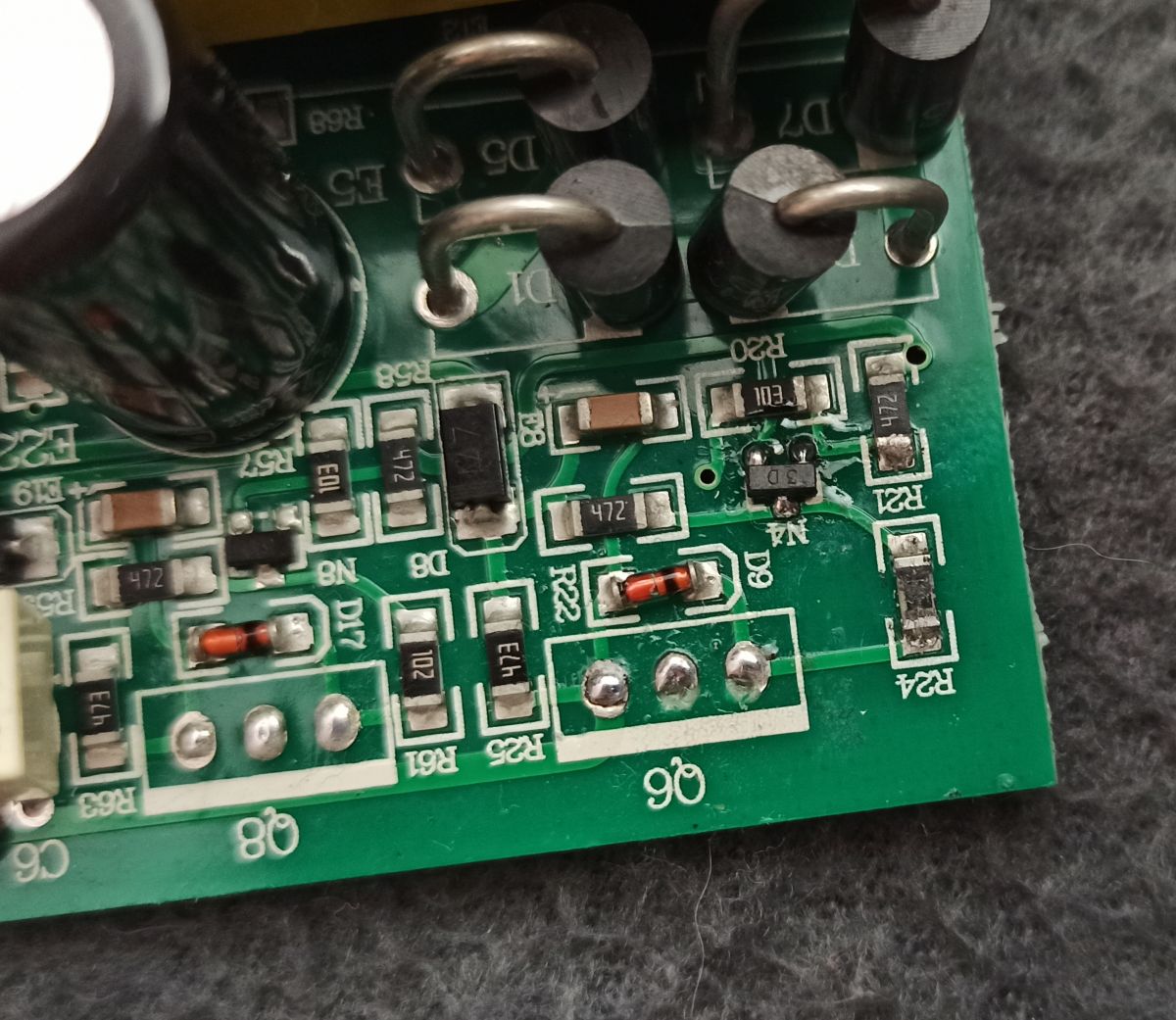

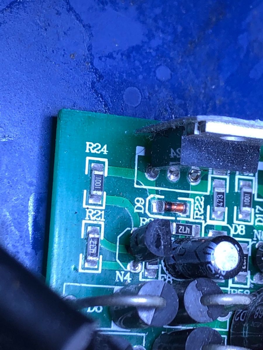

    Witam. Poszukuje schematu do przetwornicy VOLT IPS 500 Plus. Ewentualnie może ktoś wie, jaką wartość może mieć spalony rezystor widoczny na zdjęciu? Opisany jako r24 . Jaką wartość ma rezystor R24 w przetwornicy VOLT IPS 500 Plus?
    #2 18832369
    Pedros050
    Posty: 17914
    Pomógł: 2471
    Ocena: 3922
    R24 - Rezystor ma opór 1kΩ. Oznaczenie 102 na nim było.
    Potrzebuję wartość R60. Może ktoś ma rozebraną przetwornicę i mógłby podesłać wartość rezystora?

    Cześć R60 to jest 303
    Ja natomiast potrzebuje wiedzieć E13 E17

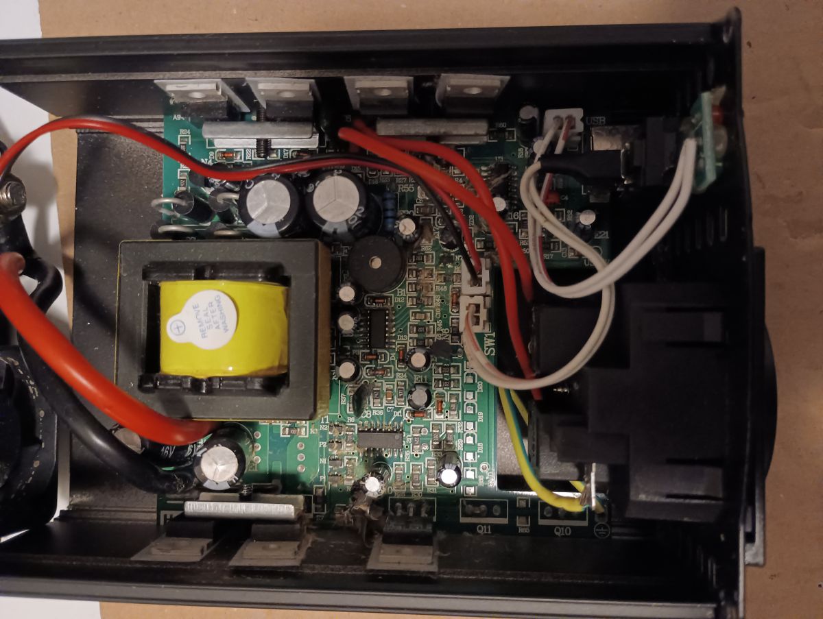

    E13 i E17 wartość 100uF 16V
    Płytę mam taką samą co na zdjęciu
