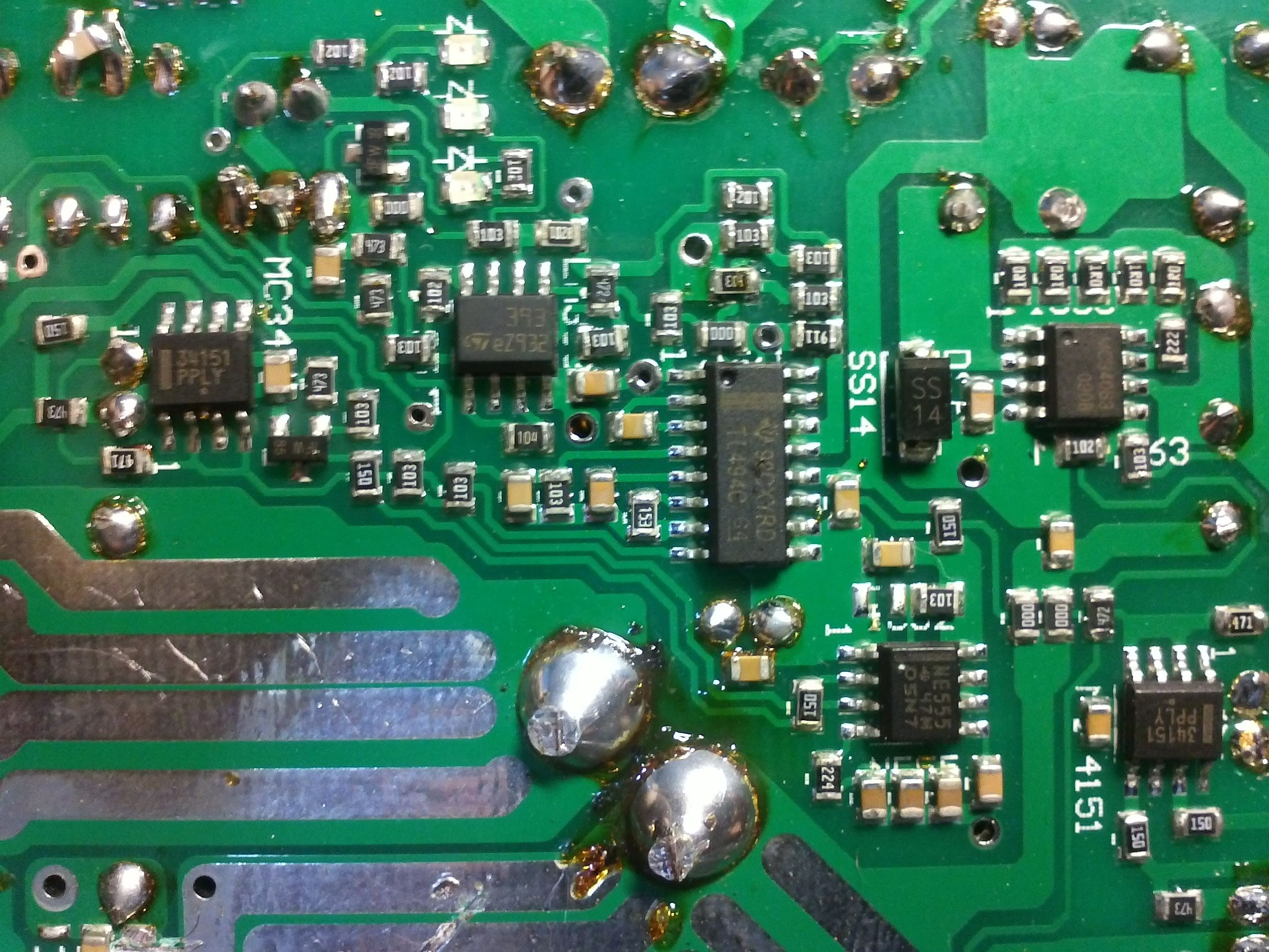

    Witam poszukuję schematu przetwornicy Volt Ips 500/1000 24V.. Posiada może ktoś..? Potrzebuję gdyż na płycie są popalone 4 rezystory smd i nie można odczytać ich wartości..

    Niezbyt pasuje, jeśli to ma być coś takiego, jak na pierwszym zdjęciu w temacie z linku - tam jest przetwornica na 230V~ 50Hz, a w nocie katalogowej na 5V= 1A.
    Na dalszych zdjęciach w tym linku jest pokazana płytka i jest na niej KA7500, ale oprócz tego parę innych układów scalonych - pytanie, przy którym jest uszkodzenie?

    Tu są 2 układy TL494C

    Całkiem możliwe, tamte zdjęcia nie wszystkie są wyraźne. :)
    Może jednak zamieścisz wyraźne zdjęcia obu stron swojej płyty.

    Tak wygląda ta płyta i potrzebowałbym do tego jakiegoś schematu bo są uszkodzone rezystory, oraz brakuje mu 4 MOSFTEów .... Ale mosfety to podobno mogą być IRL 740....

    Wygląda na to, że można tylko wysłać to do producenta do naprawy - o ile producent wykonuje naprawy, o ile to nie kosztuje zbyt drogo. Bo chyba producent nie udostępnia instrukcji serwisowej, czyli nie przewiduje naprawiania inaczej, niż u niego, a przy takiej złożoności próba naprawy bez takiej instrukcji nie ma szans powodzenia. Jest jeszcze taka kwestia, że jak się przepaliły oporniki, to mogły też przepalić się jakieś układy scalone, a z tym jest trudniej.

    Czy odpowie mi ktoś na takie pytanie bo pogubiłem się...Montuję 4 Mosfety IRF 740 przetwornica daje napięcie 35V...Wylutuje 1 mosfet napiecie mam 230V...? Mosfety są w parze i zostawiam 2 w parze a jednen bez pary i przetwornica działa...
    Tranzystor zaznaczony w kółku chodzi o niego...
