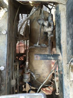

[Rozwiązano] Lokalizacja czujnika ciśnienia powietrza w Zetorze 7211
Pietrek132 23 Lip 2020 11:00 7593 9

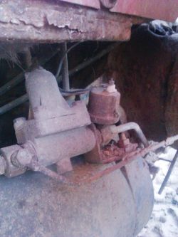

✨ Czujnik ciśnienia powietrza w Zetorze 7211 znajduje się za lewym tylnym kołem, zamontowany od tylnej strony zbiornika powietrza. W przypadku posiadania pneumatycznego wspomagania WOM, czujnik jest podłączony do przewodu powietrza, który prowadzi do elektrozaworu i siłownika. Użytkownicy zauważają, że w niektórych modelach czujnik może być zaspawany lub brakować, co może wskazywać na modyfikacje instalacji elektrycznej. W instalacji czujnik ciśnienia ma dwa konektory: jeden do manometru, a drugi do kontrolki ostrzegawczej. Warto również zwrócić uwagę na przewody elektryczne, które mogą różnić się w zależności od rocznika i wersji.
