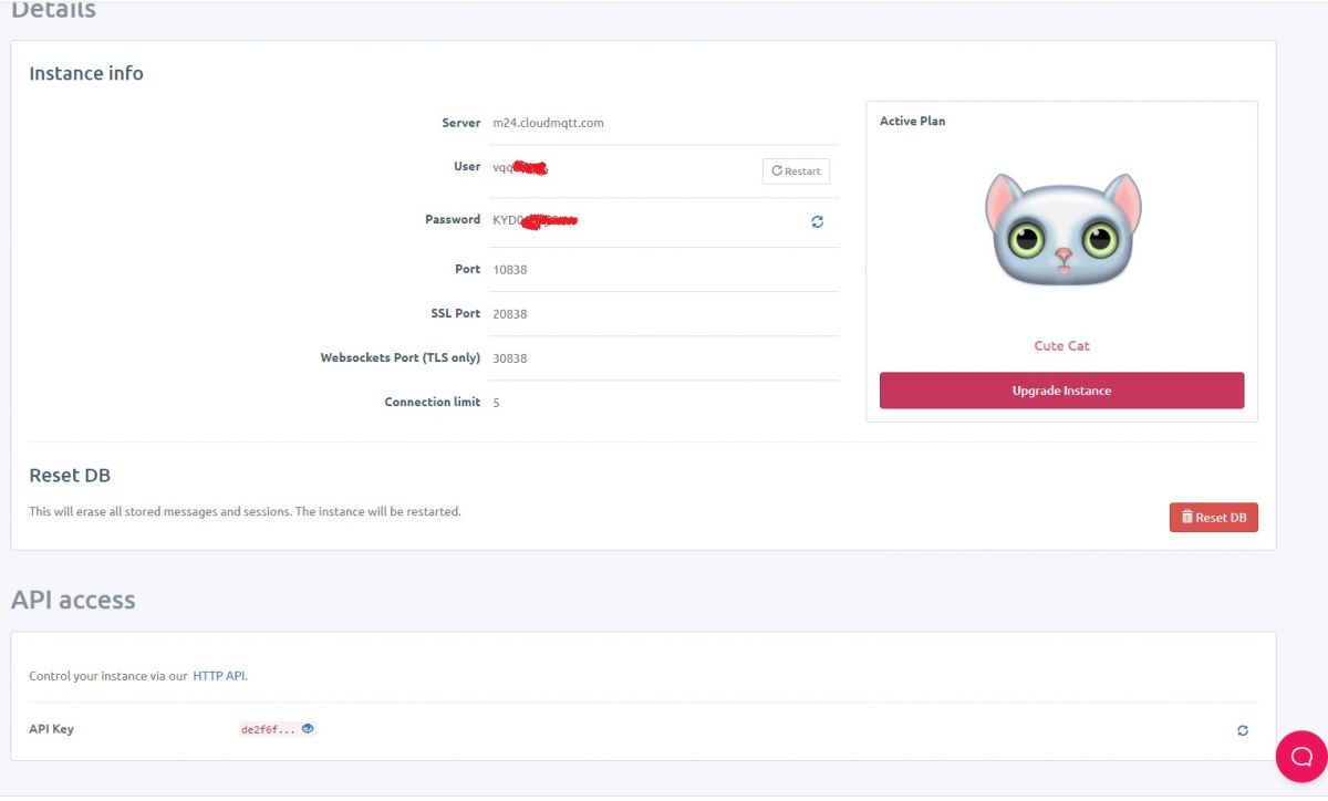

    Używam środowiska InteliJ oraz zaciągnąłem bibliotekę do MQTT stąd:
    https://github.com/fusesource/mqtt-client/blob/master/readme.md
    Na początku testowy program który po uruchomieniu się powinien połączyć się z serwerem i umieścić na nim dane. Sam serwer jest skonfigurowany tak:
    Publikowanie danych w serwerze "m24.cloudmqtt.com" w Javie
    Mój kod:
    Kod: Java
    Zaloguj się, aby zobaczyć kod
    Po 5 sekundach od uruchomienia środowisko zwraca mi to:
    Exception in thread "MQTT Task" java.lang.IllegalArgumentException: port out of range:-1
    at java.base/java.net.InetSocketAddress.checkPort(InetSocketAddress.java:143)
    at java.base/java.net.InetSocketAddress.<init>(InetSocketAddress.java:224)
    at org.fusesource.hawtdispatch.transport.TcpTransport$2.run(TcpTransport.java:458)
    at java.base/java.util.concurrent.ThreadPoolExecutor.runWorker(ThreadPoolExecutor.java:1128)
    at java.base/java.util.concurrent.ThreadPoolExecutor$Worker.run(ThreadPoolExecutor.java:628)
    at java.base/java.lang.Thread.run(Thread.java:834)
    i nic się nie wysyła do serwera. Prosze o podpowiedź.
    Problem rozwiązany:
    Użyłem:
    mqtt.setClientId("nazwa");
    a powinienem:
    mqtt.setUserName("nazwa");
    Poprawnie kod powinien wyglądać tak:
    Kod: Java
