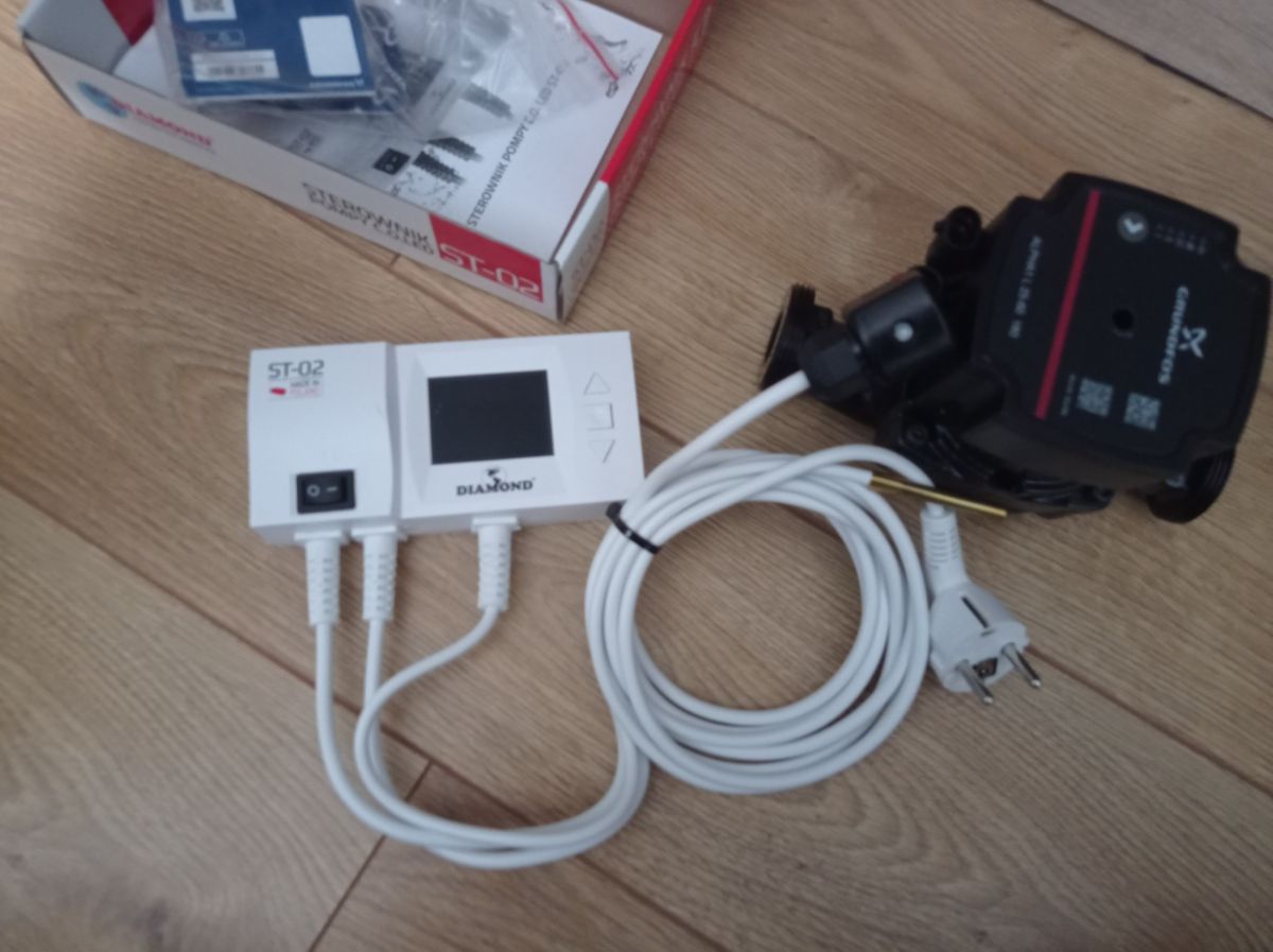

Gdzie kupić szczelne złącze sygnałowe mini-superseal do pompy Grundfos Alpha1L?
To złącze to mini-superseal, a konkretny pasujący element to obudowa TE Connectivity 1879980-1; była dostępna m.in. w DigiKey i Farnellu i została potwierdzona jako pasująca do pompy Grundfos jako wtyczka sygnałowa [#18858039][#20901238][#20916391] Trzeba jednak pamiętać, że to tylko obudowa — osobno trzeba dokupić zaciskane terminale na przewód [#20916572] Wcześniej pojawiały się też gotowe przewody do Grundfosa w Onninenie i na Allegro, ale były dość drogie [#18885137][#19733317]
