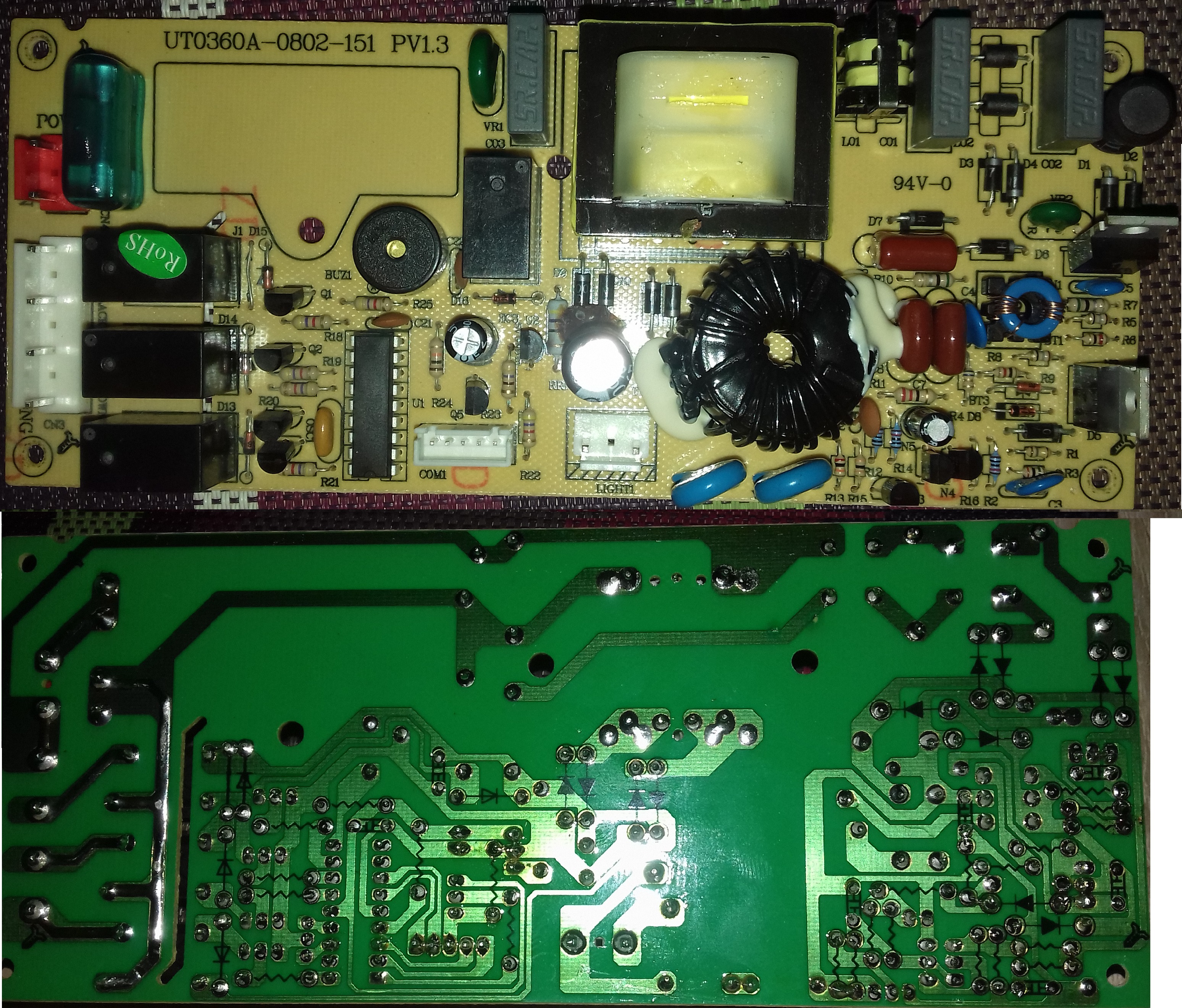

    Dzień dobry,
    problem polega na tym, że po wciśnięciu włącznika na panelu sterującym nie zapala się światło w okapie (słychać jak załącza się przekaźnik). Żarówki są na napięcie 12 V (nie są uszkodzone) . Wentylator działa bez zarzutu. Napięcie na wyjściu z modułu na żarówki po wciśnięciu włącznika oświetlenia zmierzone multimetrem wynosi 0 V, natomiast po dotknięciu wyjścia z modułu na żarówki tylko jedną końcówką pomiarową napięcie wynosi około 10 V.
    Przyczyną może być uszkodzone uzwojenie transformatora? Brak ciągłości obwodu?
    Zdjęcie modułu zostało pokazane jako odbicie lustrzane. Cały moduł sterujący wygląda tak:
    Okap Amica OKP631G - brak napięcia na wyjściu modułu do żarówkiModuł.jpg (2.89 MB)Musisz być zalogowany, aby pobrać ten załącznik.
    Transformator:
    Okap Amica OKP631G - brak napięcia na wyjściu modułu do żarówkiTrafo.jpg (1.92 MB)Musisz być zalogowany, aby pobrać ten załącznik.

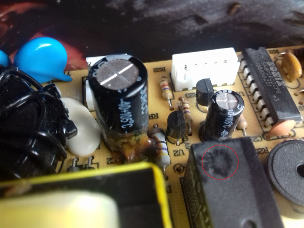

    Po przejrzeniu zdjęć w internecie doszedłem do wniosku, że na kondensatorze znajduje się klej:
    Okap Amica OKP631G - brak napięcia na wyjściu modułu do żarówkiKondensa..r.jpg (1.75 MB)Musisz być zalogowany, aby pobrać ten załącznik.
    A ten krater (wypalenie) na przekaźniku tow/g Ciebie co to jest? Wnioskujemy na podstawie pomiarów.
  • #3 18862011
    sl30625
    Posty: 40
    Ocena: 4

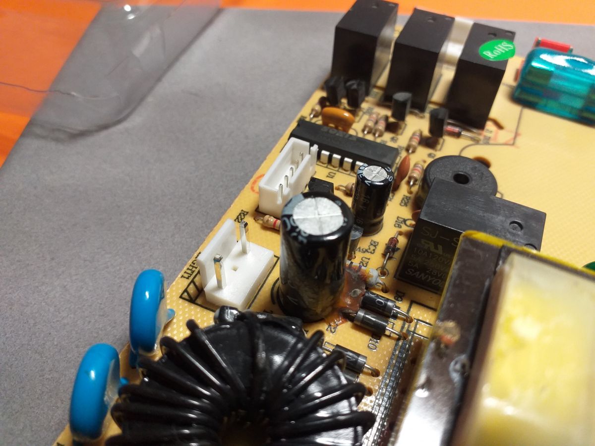

    To nie krater tylko odcisk palca na zakurzonej obudowie :) Sorki za jakość zdjęć.

  • #7 19892465
    wojteknusiek
    Posty: 81
    Ocena: 44
    Temat ogarnięty, dla potomnych. Usterka banalna spaliła się żarówka. Dokładniej to wystarczy że jedna żarówka sie spali to przetwornica odcina zasilanie, pomiar miernikiem wskazuję na brak zasilania więc szukamy na płytce a okazuje się że to jest żarówka. Tak po w skrócie.
    Mnie zgubiła rutyna trzeba było zmierzyć żarówki a nie popatrzyć że niby spiralka w żarówce jest.
