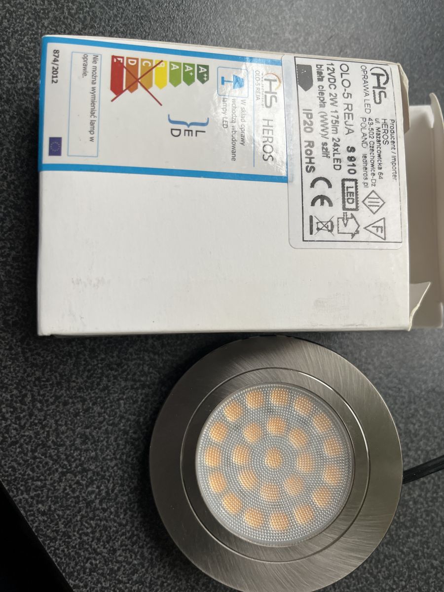

    Uprzejmie poproszę o podpowiedź, jak rozwikłać problem z oświetleniem w okapie Amica OKP631T. Dotychczasowe żarówki halogenowe chciałbym zamienić na led. Zamiana jednak nie jest prosta, podłączenie ledow się nie udało, próbowałem oczywiście przez jakiś mostek prostowniczy. Zasilacz to chyba jakaś przetwornica. Nie mam pomysłu, jak to rozwiązać, choć to pewnie banalna sprawa. Stąd moja prośba do forumowych speców o naprowadzenie na właściwy trop.

    Fabrycznie były to żarówki halogenowe 12V/20W. W ich miejsce chciałem włożyć LED-owe odpowiedniki, czyli też 12 V. Efekt taki, że LED-owe żarówki mrugną tylko chwilę po włączeniu. Próbowałem również podłączyć prostownik, nie działa.
    Gdzie popełniam błąd?

    Amica OKP631T - wymiana oświetlenia w okapie żarówki halogenowe na LED
    Kupiłem coś takiego kierując się głównie rozmiarem. Przy podłączeniu do zasilacza oczywiście działa.
  • #8 20825691
    sosarek
    Posty: 83875
    Pomógł: 9321
    Ocena: 15543
    Oczywiście że zadziała - tylko Ty potrzebujesz wersji na napiecie zmienne czyli AC.

    Skoro autor podłączał LED-y przez mostek prostowniczy to nie ma znaczenia czy z zasilacza ma napięcie przemienne, zmienne czy stałe. Problemem będzie z pewnością zbyt małe obciążenie przetwornicy. Jeśli w okapie były 2 lub więcej żarówek wówczas można zrobić test: zostawić jedną tradycyjną i jedną LED. Jeśli obie będą świecić to znaczy, że moja teoria jest słuszna. A dalej będziemy radzić jak rozwiązać problem pozostawiając same LED-y.

    Halogen ma 20 W, a LED 2 W. Zasilacz myśli, że spalona żarówka i odcina zasilanie. Musisz do tych LED-ów dodać 18 W opornik albo kupić LED-y na 20 W. Są żarówki G4 COB 20 W na 12 V AC. Coś takiego: https://www.ebay.co.uk/itm/164237742407
    One są na DC ale nie ma polaryzacji połączenia więc w obie strony świecą, więc na AC też będą działać albo możesz w okapie dodać mostek prostowniczy i kondensator i będziesz mieć DC.
