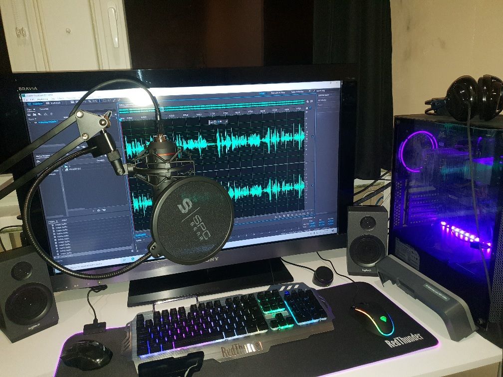

Witam. Mam spory problem z moim komputerem stacjonarnym. Postanowiłem zbudować sam swoją własną jednostkę. Ma służyć głównie do celów "domowych" ale nie wykluczam montowania na nim materiałów wideo oraz obróbki dźwięku lub grania w jakieś gry typu: Wiedźmin lub GTA. Późniejszej rozbudowy, oraz podkręcenia OC i GPU oraz dołożenia kart rozszerzeń do obsługi miksera audio.
Problem tego zestawu jest następujący. Po paru minutach od uruchomienia ekran zawiesza się (pojawiają się białe paski) i nic już z tym nie można zrobić. Komputer nie zawiesza się całkowicie ponieważ dźwięk w tle nadal słychać. – zamieszczam zdjęcie:
Prawdopodobnie to błąd karty graficznej lub coś na linii zasilania. Powiedzcie mi moi drodzy co mam zrobić aby znaleźć źródło problemu ?

Na próbę:
- na próbę przełożyłem tą kartę graficzną do całkowicie starego zakurzonego PC sprzed kilku er i o dziwo karta działa i wszystko gra jak ta lala.
- z tego starego bardzo zestawu włożyłem do nowego kompa starą bardzo starą kartę graficzną z pasywnym chłodzeniem AMD Ati Radeon HD6450 1GB HDMI NP i co ? Również działa!
Czekam na wasze pomysły i konkluzje. Bardzo przyda mi się wasza pomoc.
