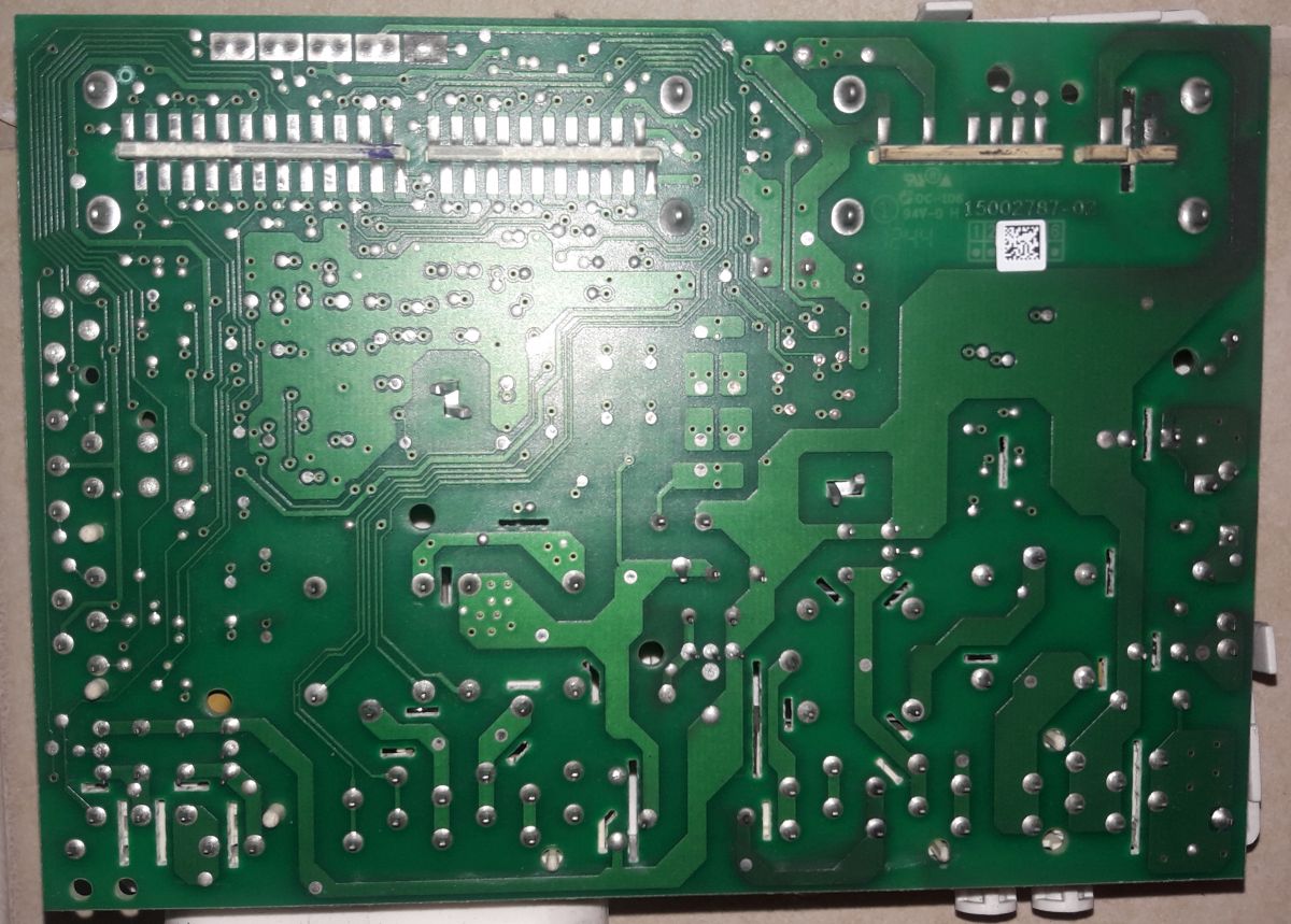

    Pralka się uruchamia - blokada drzwi włączona (drzwi zablokowane), lecz nie rusza- nie pobiera wody. Tylko buczy.
    Pralka ma około 3 lat.
    Elektrozawór podmieniłem na identyczny - bez zmian.
    Hydrostat -dmuchałem i styka+drożne rurki.
    Co mogę jeszcze sprawdzić ? Co może być problemem?

    Oznaka ciagłej pracy pompy to wykryta awaria przez moduł sterujący.
    Nie pojawia się czasem jakiś błąd na wyświetlaczu?

    Moduł z tyłu, ale nie koniecznie to on uległ awarii tylko tak został zaprogramowany by wykryć awarię na przykład: grzałki, silnika napędowego, hydrostatu, pompy spustowej itp.
    Akurat w Twoim przypadku pompa pracuje poprawnie, ale należy sprawdzić pozostałe elementy.

    Musi się pojawić. Opis autora lakoniczny, niewiele wnoszący. Jeśli pralka nie ma wyświetlacza to błąd zgłosi kombinacją lampek. Bez kodu błędu i z tym opisem to można typować na wszystko.

    Brak błędów na wyświetlaczu. Świeci się blokada drzwi na czerwono + pierwsza lampka od góry na zielono.

    W takim razie albo masz wysypany soft w module albo coś kręcisz :)

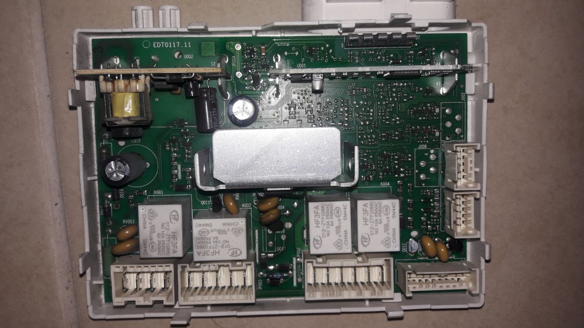

    W takim razie nakręciłem - oto film
    Dokładam jeszcze zdjęcia modułu - może pomogą w diagnozie? Zapomniałem dodać, że po jakiś dwóch minutach, pompka przestaje chodzić na programie oczywiście (czas) upływa, lecz nic się nie dzieje. W ostatniej sekwencji (1 minuta) pralka napełnia wodę i pierze...

    Uderz z tym modułem do lokalnego serwisu autoryzowanego Indesita, niech go zaprogramują na nowo.

    Dziękuję serdecznie. To może być to! Jaki jest może być powód "rozprogramowania" takiego modułu? Nawet nie wiedziałem, że może tak się stać...

    IndeShit... Taki klimat Panie kolego, taki sprzęt... Ciśnie się mówić, że ile kosztowała tyle jest warta.

    Już miałem dawać do zaprogramowania moduł, ale jednak pralka po przejściu całego błędnie programu. Jeden czy dwa razy zaczęła pracować normalnie i na razie pierze.
