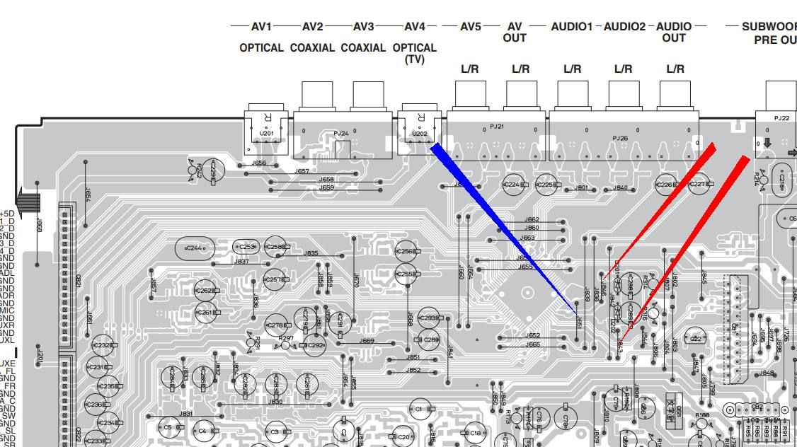

    Cześć,
    Ostatnio na pszoku (śmietniku) znalazłem wzmacniacz Yamaha HTR- 3066 na 110V. W domu mam na szczęście specjalny transformator na 110V. Ten wzmacniacz działa (świeci, działają przyciski), ale po podłączeniu CD i głośnika nic nie działa, tak samo jest przy włączeniu radia znajdującego się we wzmacniaczu (w żadnej z tych opcji nic nie słychać, ale to kompletnie nic) napiszcie, co może być tego przyczyną, bądź jak go mam sprawdzić i naprawić. W załączniku informacje od producenta o tym wzmacniaczu (wykresy, schematy i informacje)
    Z góry dziękuję!

    Zacznij od sprawdzenia napięć zasilaczy.
    #5 18877759
    tomus2k
    Posty: 772
    Pomógł: 89
    Ocena: 218
    Sprawdź czy podaje sygnał na wyjście "audio-out".
    Jeśli tam jest cisza to możesz sprawdzić jeszcze zasilanie IC21 czyli mierzymy napięcie między wyprowadzaniami kondensatorów C263 i C230 (będą gdzieś blisko IC21 str 91 załączonej dokumentacji).
    Jeśli jest W porządku (tj. +7V i -7V, nie niżej niż 6,5V i nie więcej niż 7,5V ) to wymień go na nową sztukę BD3474KS2 - koszt kilka złotych z chin w pl około 35zł a jeśli jest inne napięcie napraw najpierw jego zasilanie.

    Włączyłem radio we wzmacniaczu i słychać szum, ale nie słychać żadnej stacji, nawet na częstotliwościach np. Trójki, Jedynki sprawdziłem "audio- out" i nic, jednak nie mogę znaleźć tych kondensatorów

    Masz jak na dłoni podaną stronę dokumentacji (która jest załącznikiem tego tematu).
    Na tej stronie znajduje się gdzie są i jak wyglądają - zmiłuj się to forum dla chcących się wykazać. Nie masz czasu zanieś go do serwisu.
    Wzmacniacz Yamaha HTR-3066 bez dźwięku - jak diagnozować?
    A jak ciężko się dostać z tej strony płytki to inaczej (strona 90 dokuemntacji)
    zworę J843 mierzysz do zwory J651 (czyli masa)
    i odpowiednio J846 do J651
