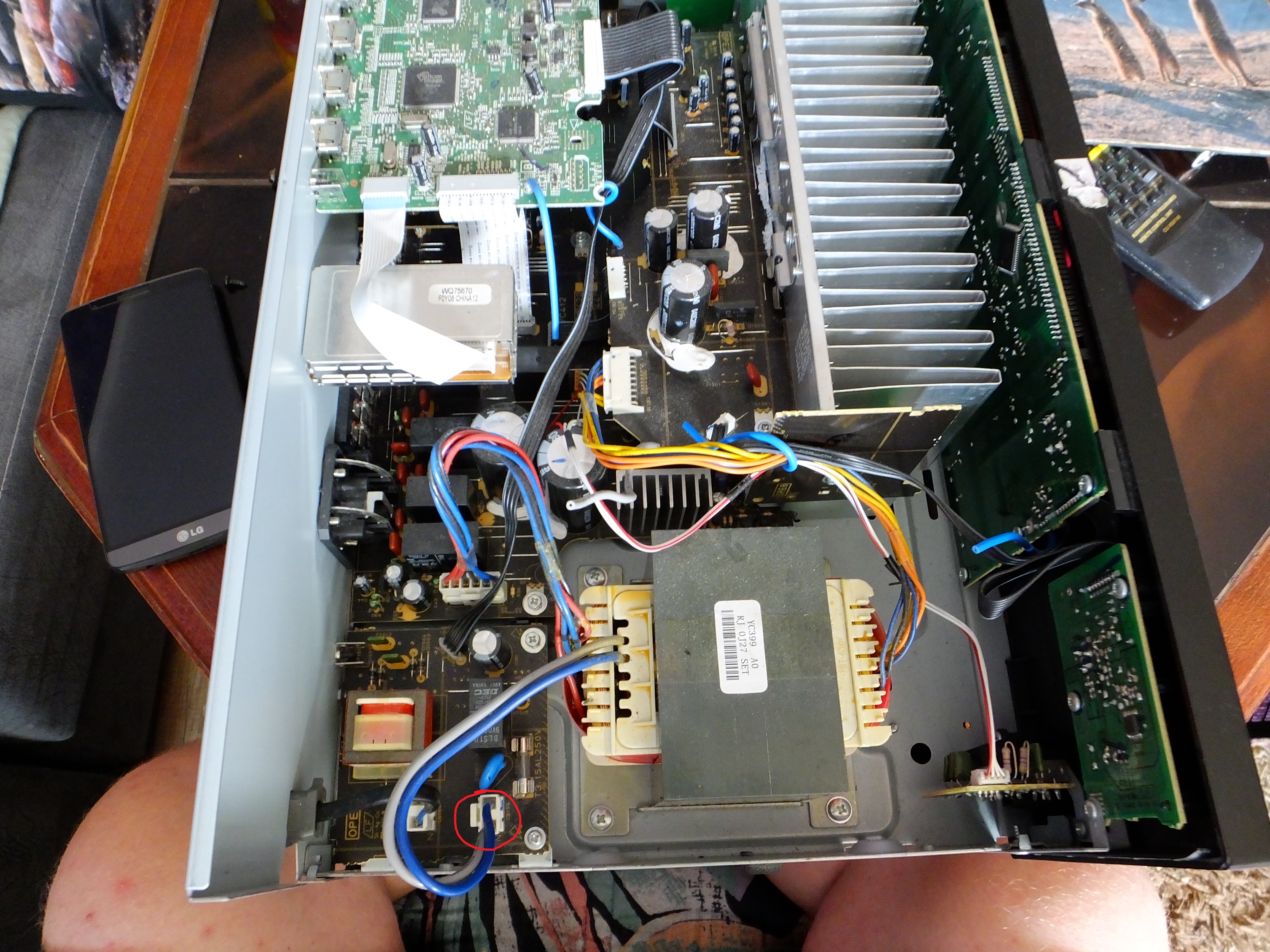

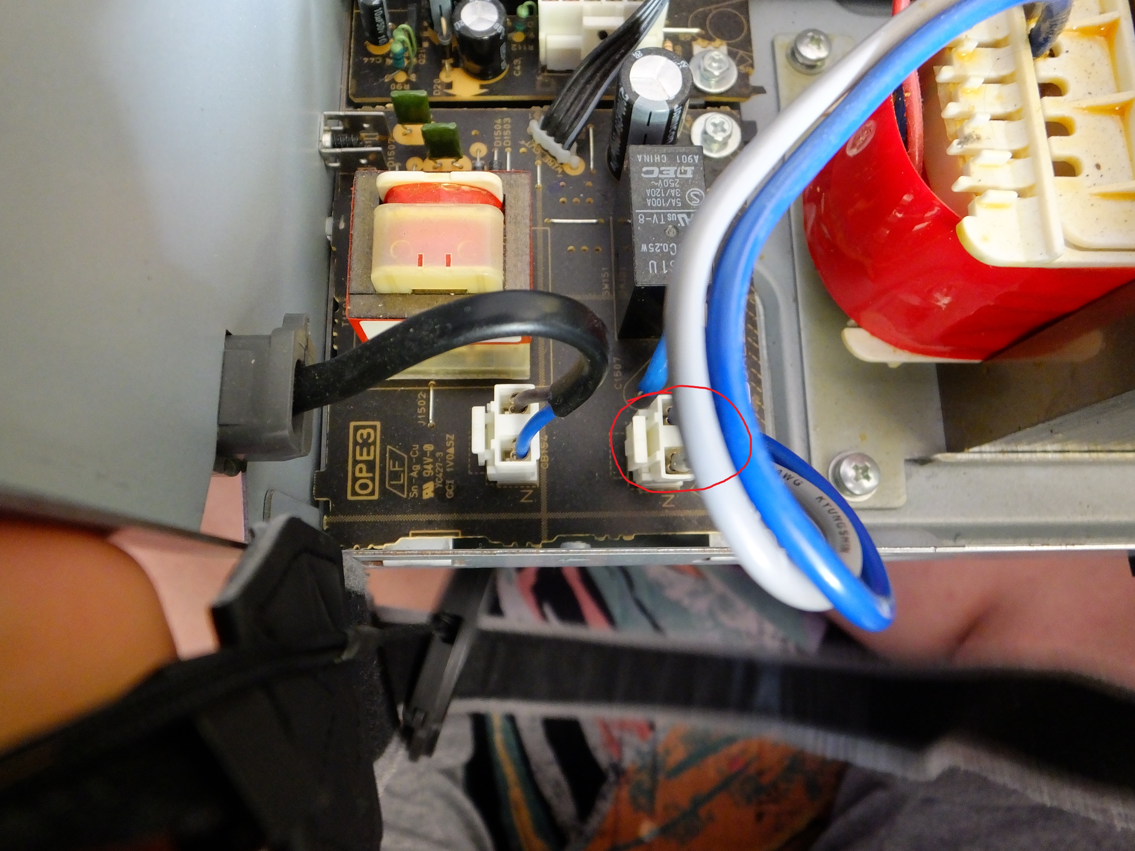

    Witam serdecznie. Dostałem od znajomego amplituner taki jak w temacie. Niestety nie włącza się.
    I teraz nasuwa się moje pytanie czy w tych dwóch przewodach idących do transformatora zaznaczonych w zdjęciach na czerwono powinno być 230V ?
    Jeżeli tak to go nie ma.

    Prawdopodobnie masz uszkodzony układ standby który ma za zadanie właśnie załączyć to napięcie i zasilić pozostałe układy.

    Hmm. Tak właśnie myślałem powiedz mi od czego zacząć aby stwierdzić go na pewno. Pomierzyć ten mały trafo? jeżli tak to na których nóżkach ma być napięcie?
    A jeżeli podałbym na duże trafo prąd wzmacniacz załączy się w ogóle. Czy nie?
    Dzięki za pomoc

    Nie polecam eksperymentować bo nie wiemy jakie mogą być skutki.
    Na początek musisz zaopatrzyć się w schemat aby dokładnie prześledzić gdzie powinno pojawić się napięcie sieci na ww transformatorze chodzi mi o ten mały transformator.
    Masz miernik? Masz, bo chcez mierzyć ( i zresztą już mierzyłeś). A masz oczki? Też masz (?) wymontuj płytkę st-by i sprawdź - do których nóżek transformatora są podłączone ścieżki 230V~, a potem czy na pozostałych - podłączonych do układu, występuje napięcie. Najprawdopodobniej nie będzie (o ile będzie) więcej niż 10V~.
    A tak poza konkursem - skoro sam nie mogłeś na to wpaść - czy nie lepiej (dla Ciebie i sprzętu) byłoby oddać sprzęt do serwisu?

    Myślę że nie lepiej gdyż nic na razie z nim nie robię. Po prostu chcę pomierzyć napięcia i dojść do tego czy to aby na pewno trafo jest winne. Od pomierzenia napięć jeszcze żaden sprzęt w moich rękach się nie rozleciał. Myślę że z waszą pomocą do tego dojdę a jeżeli okaże się że to trafo to je wymienię. Lutować potrafię. Stosuję zasadę że lepiej zapytać się 5 razy o błahostkę niż trwać w niepewności :) Pozdrawiam i jeszcze raz dziękuję za pomoc.
    Na małym trafo nie ma nigdzie napięcia. Dochodzi 230V a nie wychodzi już nic.
    Więc mam rozumieć że trafo do wymiany ?
    Czy to będzie na pewno uszkodzone trafo gdyż nowe jest dość drogie i nie chciałbym zamawiać w ciemno.

    Musisz dokładnie sprawdzić omomierzem które uzwojenie jest ewentualnie uszkodzone, transformator lepiej wylutować z układy aby mieć pewne pomiarów.

    Ok zaraz go wylutuję i pomierzę. Będę informował o wszystkim

    Jeżeli napięcie dochodzi (a dochodzi według Twoich pomiarów) to na uzwojeniu pierwotnym jest przerwa.
